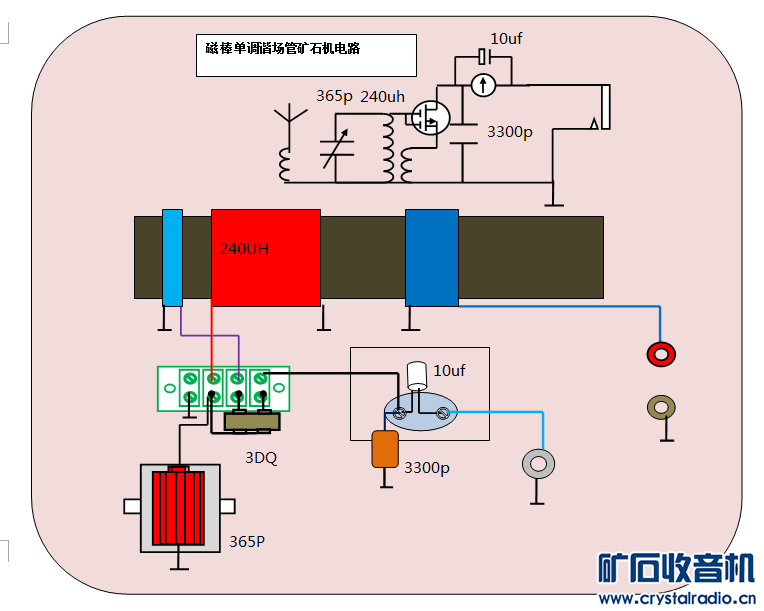

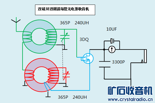

现在越来越多的朋友喜欢上了场管电路,虽然电路似乎比二极管要略复杂一些,但优势也是明显的,场管除了一些其它方面的优势外,最突出的就是可以不用高阻耳机了,可以采用生活中容易获得的中阻抗或低阻抗耳机,这给制作带来更多的便利,场管电路比二极管电路多了一个检波线圈,由于检波线圈的匝数较少,输出阻抗较低,可以直接使用 中阻抗耳机和低阻抗耳机,只要检波线圈原匝数调整到和耳机阻抗匹配就行。这儿给出个经验参数。如果采用中阻抗舌簧耳机,如 SHH1 二只串联使用,总阻抗为六百左右,则检波线圈匝数采用调谐线圈匝数的六分之一到七分之一左右都可以,如果采用32欧姆的低阻抗耳机,则检波线圈匝数可以采用调谐线圈匝数的十二分之一到十五分之一左右都可以,对阻抗匹配的要求,实际中并不是太严格,只要不是偏差太大,都可以取得良好的效果。因为阻抗匹配曲线是一个缓慢的馒头形,偏离最佳阻抗不太大的情况下,效果影响不是太过明显。不会象调谐曲线那样尖锐,一偏差中心频率就会急剧下降,这儿给出几张代表性的电路,采用磁棒,磁环,空心线圈都可以,实际,只要办法掌握得当,初学者采用磁环也有取得良好的效果,制作并不会比磁棒复杂,最好三种线圈形式都试验对比一下,才会有更直观的感受和体会。别的不说了,上几个电路图供大家参考一下。

 楼主| 发表于 2018-8-10 16:09:39 | 显示全部楼层
为方便大家参考,重新标注了典型数据,实际是大多数数据是相同的可以照搬使用,每个人可以根据自己手头的可变实际容量范围来确定调谐线圈的电感量,图中以采用常用的 365P的可变为例,在中波波,对应的调谐线圈电感量为 240UH,如果可变容量较大,刚电感量就要适当减少,要灵活应用。主要注意的点。一是天线线圈的匝数选择,一般可以采用调谐线圈匝数的二分之一到三分之一左右,如果采用抽头调节更好,检波线圈的匝数看使用的耳机阻抗可以作相应调整,如果是中阻抗舌簧耳机,以六百欧姆左右为例,检波线圈匝数可以采用调谐线圈的六分之一到七分之一左右,如果要用六十四或三十二左右的低阻耳机,则检波线圈可以采用调谐线圈匝数的十二分之一到十五分之一左右。其它可以灵活应用。
 楼主| 发表于 2018-8-10 09:07:04 | 显示全部楼层
关于天线线圈原调节方式,可以采用天线线圈抽头的办法,这样制作上麻烦一些,也可以在天线线圈中串联不同的电容进行调节,电容量从 三百左右到五十P左右,也可以采用可变调节,虽然可以实现无级调节,但使用上实际上不如采用抽头办法调节直观方便。例如,在低端可以采用较大的容量,高端转换到较小的容量。这样心里更加有数,采用可变虽然可以无级调节,但实际上达到最佳的状态,串联的电容有多少,心里反而没有数,实际使用中大致就可以,没有必要这么细的调整。看各人喜欢采用,关于抽头调节好还是电容调节好,实际是各有优势,抽头调节特性较硬。电容调节特性相对较软,也可以二者同时采用,这样调节过程中更加灵活,容易获得最佳效果。
