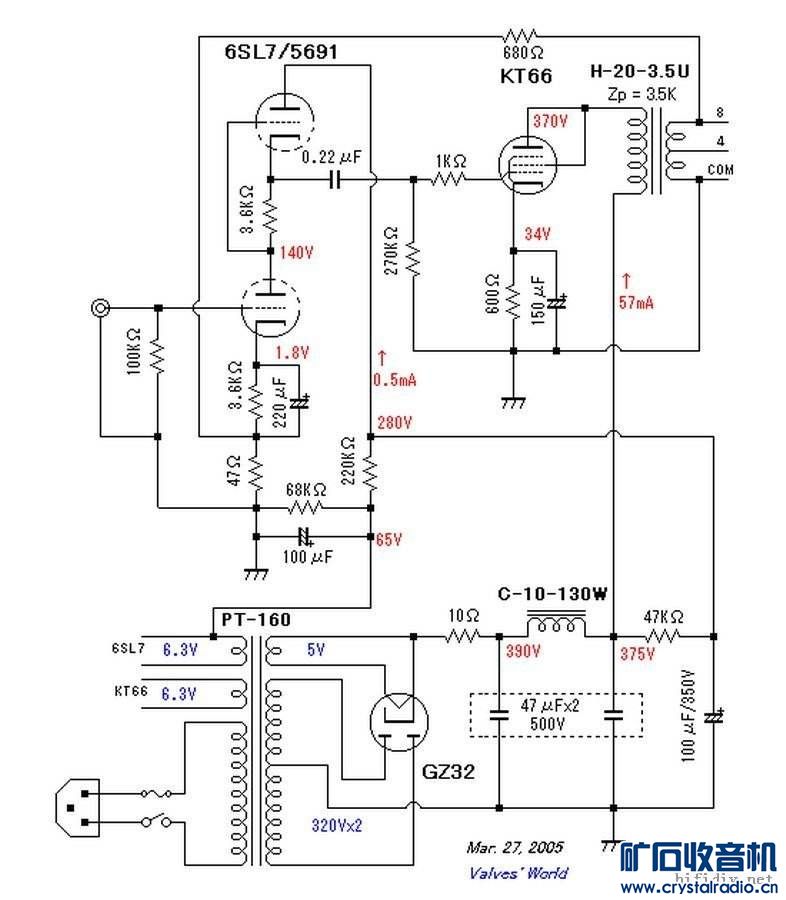

入坑再做6n1胆前级
发表于 2018-8-10 20:39:27 | 显示全部楼层
不会是骑马电路吧。
 楼主| 发表于 2018-8-10 21:33:09 来自手机 | 显示全部楼层
何为骑马电路,愿听指教
发表于 2018-8-11 07:57:30 | 显示全部楼层
请上线路图
发表于 2018-8-11 08:51:46 | 显示全部楼层
风中径草 发表于 2018-8-10 20:39
不会是骑马电路吧。
骑马电路不错的哦,我最近也搞了一台胆前级,用12AX7骑马电路,
发表于 2018-8-11 08:52:59 | 显示全部楼层
747048983 发表于 2018-8-10 21:33
何为骑马电路,愿听指教
骑马电路:
