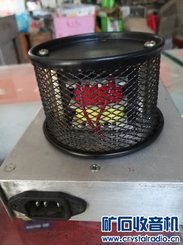

第一次做6p3p单端很成功,噪音控制非常理想,但有个问题,用手机作音源绵软无力,输出很小,MD就正常,所以萌生做台前端的想法。说干就干~

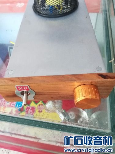

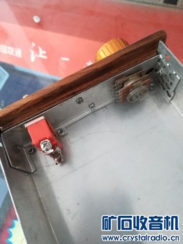

 楼主| 发表于 2018-8-10 09:20:13 来自手机 | 显示全部楼层
最终成品,噪声很小很小
 楼主| 发表于 2018-8-7 20:24:55 来自手机 | 显示全部楼层

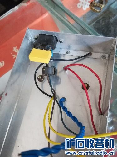

机器已经出声,再去噪音方面下了不少功夫,曾用直流点灯噪音确实小,但总听着缺少韵味,还是改为交流,现在噪音还是有,到可以接受

灯丝两端并肩一个0.01p的电容试试!
发表于 2018-8-7 21:37:19 | 显示全部楼层
灯丝两端并肩一个0.01p的电容试试!
 楼主| 发表于 2018-8-7 21:55:22 来自手机 | 显示全部楼层
谢5楼,试试

电源是关键。多加两级LC滤波或上电子滤波试试。
 楼主| 发表于 2018-8-8 06:47:09 来自手机 | 显示全部楼层
我也认为电源滤波很关键

电子滤波效费比高。
