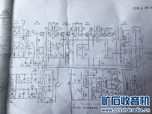

最近在维修一台春雷3p2,该机三个波段,其中短波1-2收台正常,中波有声无台。测磁棒线圈,电阻3欧基本正常。用遥控器对着磁棒按,喇叭声音无变化,初步怀疑中波不起振。测量C19正常,各个三极管,电压都基本正常。不知道哪里的问题,请各位老师指点迷津!

检测本振工作与否的方法很多,你可以用一个工作正常的机器调谐到 990 KHZ,把 3P2 的双连旋到最低频率,正常的本振的信号应该能被正常机收到。或者测量变频管的发射极电压,然后短路本振连的动定片,电压应该有变化。

要确定BG1中波直流工作点否正常,在线测试振荡电路元件正常与否,再短路振荡双连比对BG1发射极电压是否有变化。曾经遇到中波振荡线圈霉断造无台故障。一孔之见,大师接着上课

确认输入回路正常的情况下,建议查:B4及周围的原件,C17、C18、C19等。

按楼上老师放法试了,电压无变化,应该是中波不起振。先后测试C8、C11,都正常。替换C17,故障依旧。搞了半天还是不行

C13半可变电容器查了没,板子受潮没,这几天高温,正好晒一下

有示波器吗?看下是否振荡。没有就去买一个20Mhz的,也就200-300这样

中周附近的瓷片电容检查一下,我就是换了一个6800p的电容好了,之前故障一样
