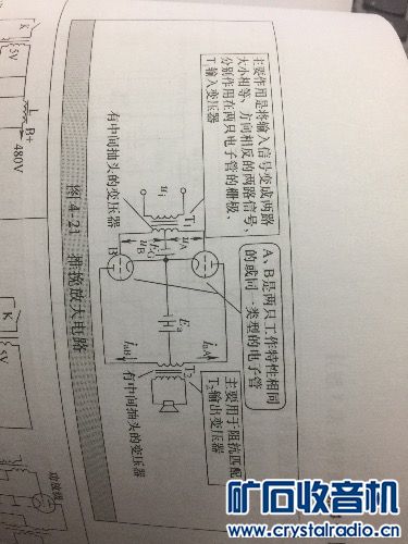

初中学渣瞎画了一个电路图,求大佬帮忙看一下
 楼主| 发表于 2018-8-7 10:13:09 | 显示全部楼层
我昨天想了一下觉得确实有问题,请问前辈们如果做推挽的话应该如何把信号分成大小相等方向相反的两路
发表于 2018-8-7 11:30:32 | 显示全部楼层
那就是倒相器干的活儿了,你需要看书系统学习一下。一般常用的有屏阴分割式、变压器式、衰减式、长尾式、自平衡式、等等,
 楼主| 发表于 2018-8-7 15:22:16 来自手机 | 显示全部楼层
请问变压器式是像这样的吗?
