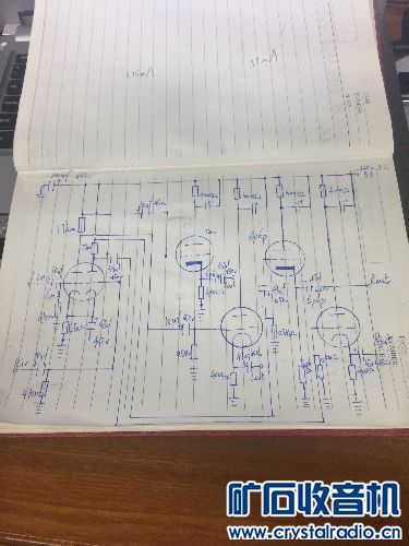

初中学渣瞎画了一个电路图,求大佬帮忙看一下
发表于 2018-8-6 15:22:23 来自手机 | 显示全部楼层 |阅读模式
画的不太好....我已经做好被骂的准备了

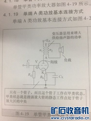

发表于 2018-8-6 18:45:01 来自手机 | 显示全部楼层
会宁狐狸 发表于 2018-8-6 17:01
抄的这个电路....
啥?变压器用于增大供给扬声器的功率?这个专家表述并不严谨,输出变压器的作用是匹配阻抗提高输出效率,从而增加负载扬声器上分担的功率,说增大功率总感觉别扭。。

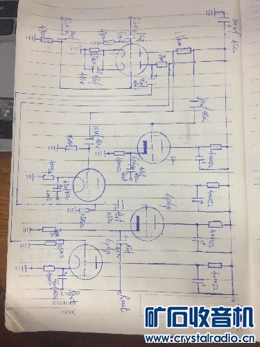

可以看清吗

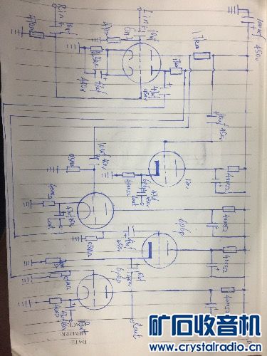

 楼主| 发表于 2018-8-6 15:24:43 来自手机 | 显示全部楼层
这回呢...........
 楼主| 发表于 2018-8-6 15:29:38 来自手机 | 显示全部楼层
我明明拍得很清楚啊

发表于 2018-8-6 15:53:37 | 显示全部楼层
图中画圈的那两级信号取自电源,没意义。另外栅极悬空,会工作不正常。

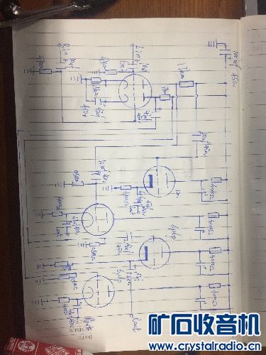

 楼主| 发表于 2018-8-6 16:32:35 | 显示全部楼层
谢谢,我改一下。。。。。。
 楼主| 发表于 2018-8-6 16:37:31 | 显示全部楼层
忘了画那个栅极电阻了。。。。。
发表于 2018-8-6 16:40:11 | 显示全部楼层
问题是第一级的屏极电阻上方没有信号,你放大啥啊?
 楼主| 发表于 2018-8-6 17:01:23 来自手机 | 显示全部楼层
抄的这个电路....
发表于 2018-8-6 17:31:55 | 显示全部楼层
干脆你说你想要什么电路,让大家帮你找得了。
至少找个成熟的电路,这样仿制起来成功率高点。
