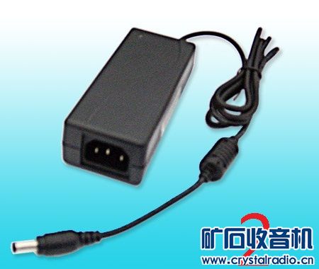

可以用图1这个种电源,在不超出总功率情况下 替换图2电源 ,改集中供电么? 比如把路由 光猫  NAS 小主机 笔记本,用一个电源供电。

我家装修时就布置了12V集中供电线路,主电源采用12V60A服务器电源,光猫、路由器、无线AP、硬盘播放器、网络机顶盒、甚至监控系统(主机、摄像头)等等全部用此供电,4mm铜线布线,因单独功率都不太大线损也不明显,只不过为保证有的设备都正常工作需要在每个接线盒处并接高频电容及小容量电解电容进行滤波排除相互干扰。

可以,但是线很长的话要考虑线阻

x宝卖个降压模块 不贵 几块钱包邮

从原理上讲,应该可以集中供电,但要考虑是否会产生相互干扰的问题。

可以,可以,可以,但是要质量好的,不然干扰会有的。

光猫和路由器都是12V的,直接用12V2A监控电源改接两个插头供电了,加了一个接电池的口,停电可以接电池

猫,路由如果离得近可以,太远的话压降大。除非花钱改线路。
