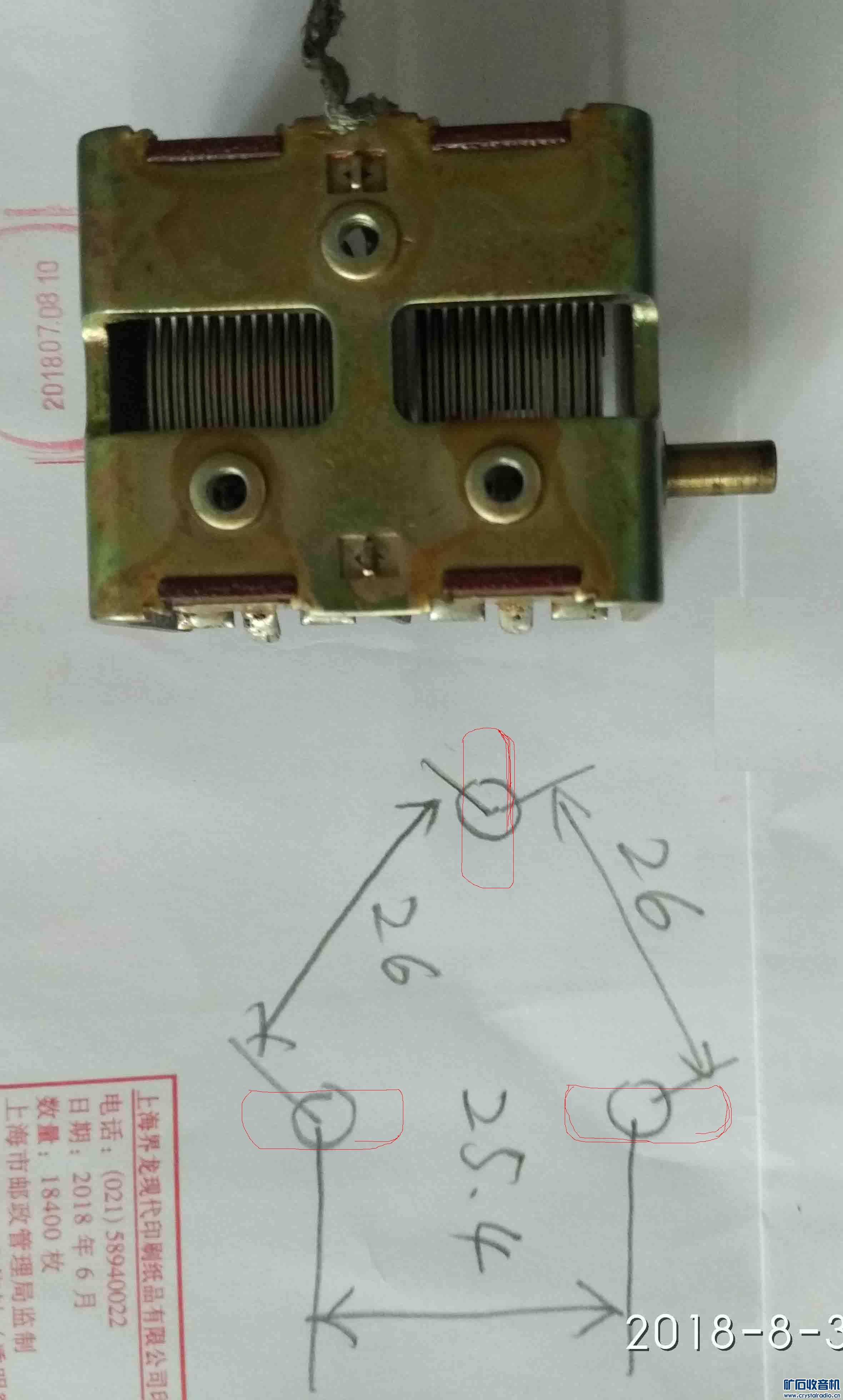

求365P可变电容的尺寸图
发表于 2018-8-3 18:46:50 来自手机 | 显示全部楼层
复旦236双联可变电容,即最常用的2*360p可变电容,三个固定孔相对位置是间距1英寸即25.4mm等边三角形。最常见产品都是用公制M4螺丝。早期产品有的用英制的。其他厂家产品,由于模具制造差异可能有些出入。
365空气连主要有复旦牌、人民牌、地球牌、剩下的品牌可以说不计其数,固定孔也不尽相同,动片轴也有长有短,必须根据实物和拉线盘的大小,有无减速机构反复推敲,不然你就无法使用,尤其是拉线的设计有技巧,看是简单,空气连安装位置是收音机设计上的一个大项目
这个很好办的事,三个孔都可以开二个长孔或三个长孔,其中一个长孔方向变一下。
借用老师的图
借用老师的图
发表于 2018-8-6 08:42:13 | 显示全部楼层
拧上三颗罗丝,罗丝顶部弄点墨什么的,往坂子上按,位子就出来了。
