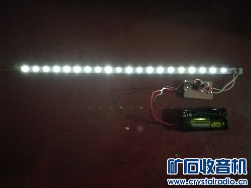

发表于 2018-8-4 10:54:23 来自手机 | 显示全部楼层
我做的焦耳电路

发表于 2018-8-4 12:18:10 | 显示全部楼层
sjp 发表于 2018-8-4 10:54
我做的焦耳电路
能给个具体的线路图吗,试下效果,谢谢!
发表于 2018-8-4 12:51:58 来自手机 | 显示全部楼层
横河7555 发表于 2018-8-4 12:18
能给个具体的线路图吗,试下效果,谢谢!
我用的磁芯比较大,磁芯要饱和电压升不高。

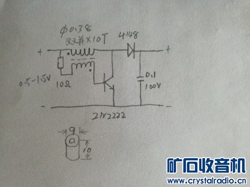

发表于 2018-8-4 14:13:42 | 显示全部楼层
我做的:
