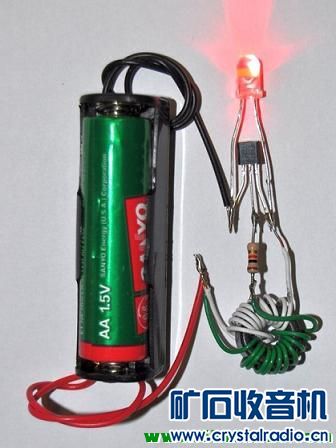

一个简单的升压电路;改变线圈匝数可改变输出电压,可用于用1.5V干电池代替9V电池
【线圈是两线并绕在磁环上,不同色两根接一起,匝数相同】

该电路效率根本不高,笔者用示波器做过实测,并做过理论计算,引起效率不高的关键是那个电阻R1。
电阻R1第一作用是给振荡晶体管提供初始基极电流,第二作用是构成正反馈回路,使得晶体管产生自激振荡,交替饱和导通—截止,此时晶体管相当于开关,整个电路构成Boost形式的直流变换器,LED兼做Boost直流变换器的输出二极管,同时又作为负载发光。
但是,电阻R1串在正反馈回路中,增大了变压器次级和R1构成的RL电路的时间常数,相当于一个滞后(积分)环节,使得正反馈时,电流变化减慢,最终使得晶体管导通—截止的转换时间显著延长,导致晶体管停留在放大区的时间过长,既消耗电源功率,降低变换效率,又引起管子发热。
提高变换效率的方法很简单,用微分环节抵消积分环节的滞后,只要在R1两端并联一个电容即可解决问题,这个电容实际就是加速电容。用0.1u(104)左右的电容并联在R1两端,即可显著提高变换效率,可见LED亮度明显增加。笔者做过多次实验都证明此方法有效,并用示波器实测过振荡波形。
过去的直流单管升压点亮日光灯电路,晶体管基极反馈回路中都加了电容作为交流通路,其实也就是加速电容,现在LED电筒的设计者竟然连这个常识都没注意吗?
补充内容 (2019-3-19 16:27):
电阻R1串在正反馈回路中,是增大了R1和晶体管基极—发射级电容Cbe(可达数百pF)构成了RC电路的时间常数,当然,仍然相当于滞后(积分)环节,消除影响的方法仍然是加上加速电容。

这个电路的效率有多少?空载电流多大?

电流大小取决于三极管,一般两三百毫安还是没问题哦,至于效率吗,0.3v就可以点亮LED.。

焦耳小偷电路,经典,电流10-20ma左右吧

,我亲自试过,用18650的话电流可以很高的,,带载能力取决于三极管的功率和电池本身

何勇 发表于 2018-8-2 22:20
,我亲自试过,用18650的话电流可以很高的,,带载能力取决于三极管的功率和电池本身  :hand ...
这只是两个一般条件,缺少关键条件。关键条件是磁芯是否饱和,或者何时饱和。一旦磁芯饱和,再大功率的管子和电池都成为无用。
所以磁芯一定要开口以避免饱和,这是一般网络上提供的电路所不给出或者给不出的关键点。

这种电路的振荡频率有多高?振荡频率决定哪些参数?
