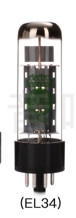

这种标示的胆管是哪家公司生产的?
发表于 2018-8-5 02:19:13 来自手机 | 显示全部楼层
Dario和RTC的管子结构和工艺都一模一样,还有一种是全菲利普封装只有暗码是+-的其实也是法国生产的,这些都是高性价比的好管子

在下面查了一些资料,这种管子是 菲利浦控股、菲利浦在法国的分公司的牌子【RTC】、在英国制造的PCL82,在国内同品牌的双3极管(类似12XU7)1只100~200元;综合考虑PCL82不算贵,留下 作备份之用!

法国菲利普产的EL83才35元/支,即国产6P15,(线性和噪声就好很多很多了)通用6.3V灯丝还可以和EL84通用,何必浪费钱呢
发表于 2018-8-6 20:30:31 来自手机 | 显示全部楼层
既可以做后级也可以做前级,国外用来推300B反应非常好(可以自己搜电路),DIY推巨无霸晶体管后级效果也不错
发表于 2018-8-6 20:40:40 来自手机 | 显示全部楼层
如果不考虑灯丝电压通用性,另一支管UL41更好玩,菲利普专为音频设计的,3K阻抗如果一对做单端推挽,高中低三频都非常出色,也是35元/支
发表于 2018-8-6 20:54:14 来自手机 | 显示全部楼层
CV2179/A2134这支贵点100元/支,三极接法内阻才800欧左右,有旁热2A3之称。

6P15原本是用做电子管电视机的视频输出,后有河北人士推荐做音频功放。。。我没有按这种思路装过功放。
尽管有说:
【用6P15接成五极管制作的功放音质远在6P1之上,足以与有“淑质英材”之誉的6P14比肩,在高音的觏丽细节上又有自己的独特韵味。】,但从国内市场来看,国产6P15  RMB 7.5元/只,而6P14  24元/只,看来市场并不买账。。。
国内TB  PCL82   88元/只  比海外贵。。。每个人玩法不同,我只是为我原有的那台PCL82功放买备份管而已。

谢谢推荐!我手上有多只新的原盒菲利浦 PL84,输出5.6W,电牛 输出牛 底盘等已备好,找时间装一下;另外 已备好 EL34 6H8C ECC83 电牛 输出牛 底盘等,为下一步准备EL34三极管接法功放 做准备。。。300B就不准备做了。
