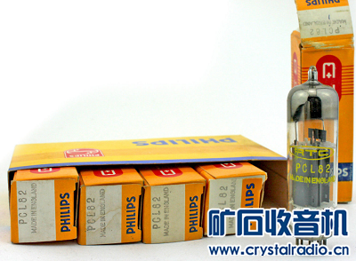

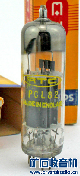

【RTC】这标示是哪家公司的?有说是大盾的,我不太信;大盾的标示是这样的【Mullard】?
发表于 2018-8-2 17:34:58 | 显示全部楼层
MADE IN  英格兰   ...........

弄清楚些需要原包装盒的全照片。盒好像飞利浦的(代工的吧)。

上图是包装合。从这图上看:RTC 是法国品牌、在英国制造的,看包装合 标示:菲利浦牌、在英国制造的,如果不看合,应该是:【RTC 法国品牌、在英国制造】晕了?

RTC是法国电子管品牌,由菲利普公司控股,总部设在法国,在英国和澳大利亚都设有分厂,质量与菲利普荷兰产管不相上下,声音要清淡些,澳大利亚分厂出产的管子与法、英厂的有些区别,璧如栅丝没有镀金,取消栅极大散热板等,质量则无什差别
