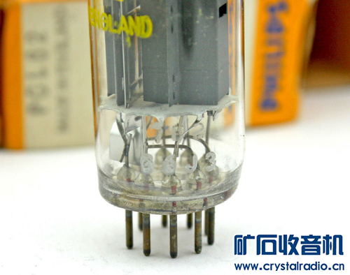

小九脚胆管的管脚锈蚀比较严重   如何处理比较好呢?

拿锉刀瓜,沙纸磨

洁厕灵清洗

记得刮完,清洗完,记得上油。

找根断锯条刮刮,表面没有明显铜绿,找个管座试试能插进去,就行了。不必较真非要弄得特别干净彻底。这都是保存环境太潮湿引起的。

一般管脚表面有一层 镀银层,当管脚锈蚀严重,即使经“拿锉刀瓜,沙纸磨”后,就露出了铜,这铜层易被氧化,插在机器上易产生接触不良,怎办?用烙铁烫上层焊锡。。。好吗?

【不必较真非要弄得特别干净彻底】如果这样 管脚露出的铜 氧化后,插在机器上易接触不良 。。。

没必要插拔几次就磨的差不多了

欧美管都是铁合金管脚,稍微刮一下即可,既没有铜也不可能镀银

这是进口电子管常见的铁脚。就这么用也不会怎么接触不良。如楼上已有人说过,在管座插拔数次会自然磨掉。不如说心理因素影响更大。

好像花生管管脚不是镀银,其材质是合金(膨胀系数和管壳玻璃相同)不是纯铜。
