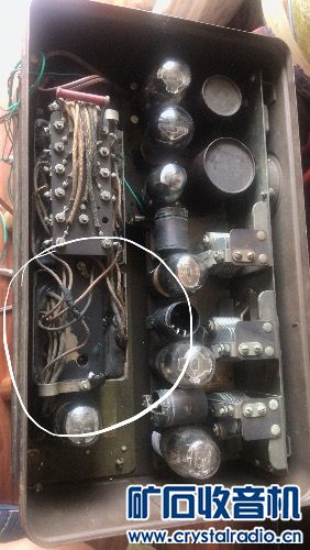

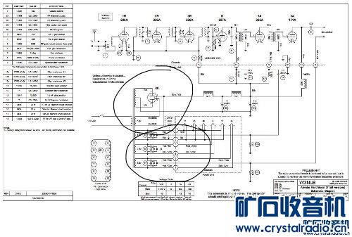

请教帖,关于老式电子管收音机变压器问题
 楼主| 发表于 2018-8-3 20:31:48 来自手机 | 显示全部楼层
谢谢老师们的指导,老式变压器是灌了绝缘胶的,没办法拆了数圈数重绕,所以想请教次级高压是多少?重新定制一个。

1、拆旧变压器数圈数,按匝比计算。
2、按电子管型号查数据。
发表于 2018-8-4 16:29:39 | 显示全部楼层
双240伏最对
发表于 2018-8-4 16:41:08 | 显示全部楼层
没见过这种样式的电子管收音机,只要是交流机,双200V左右肯定是没问题的。
 楼主| 发表于 2018-8-5 13:24:50 来自手机 | 显示全部楼层
谢谢各位老师!再请教一下变压器各组线圈的电流大概是多少?再次感谢!
