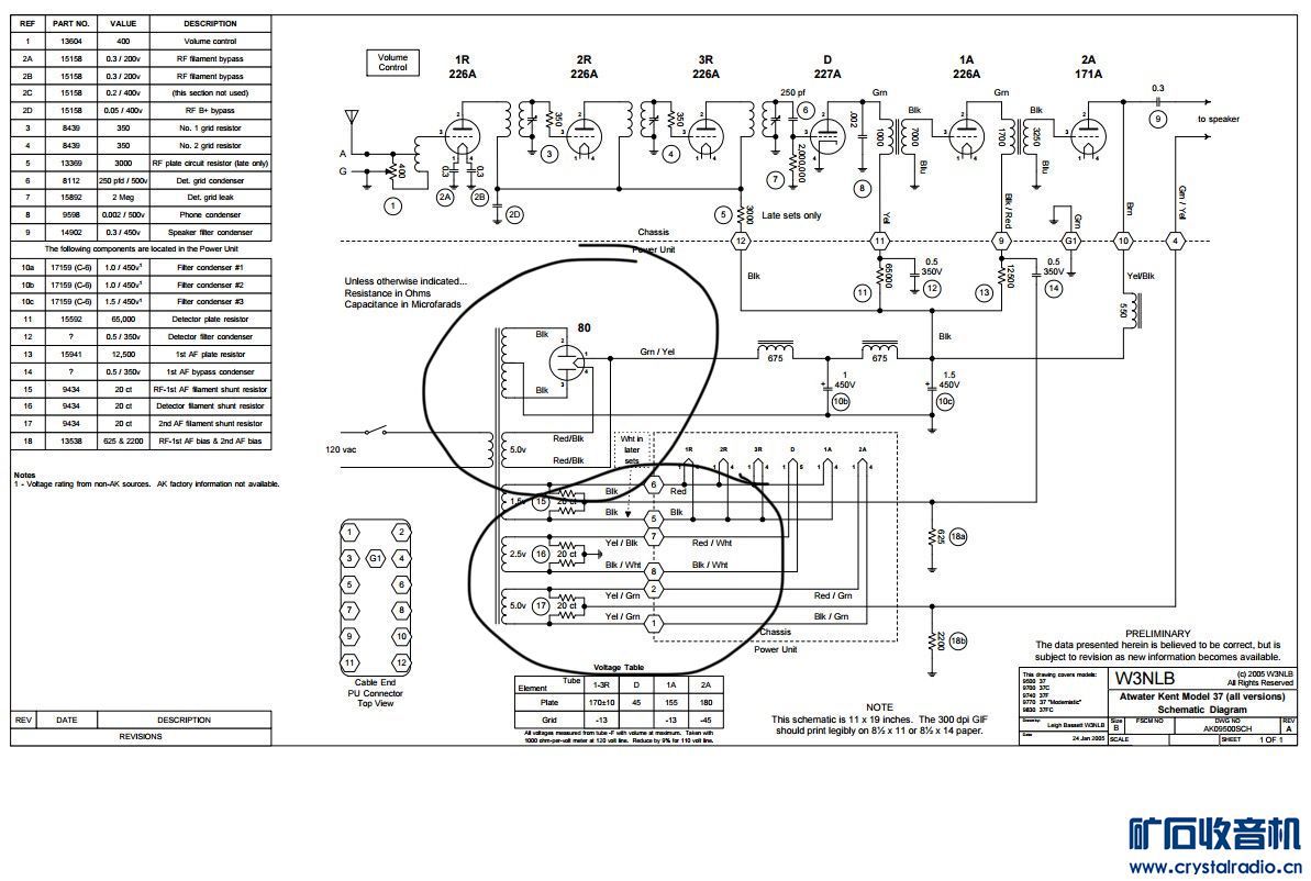

我不小心误插220伏将变压器烧了,想重新定制一个变压器,哪位老师知道次级高压部分是几伏吗?
估的—按220VX2绕制,工作不会有问题。图中有各管的屏压值。
发表于 2018-7-31 15:55:20 | 显示全部楼层
次级高压部分应该在250v左右吧。可以拆下来,利用有标称的低电压组接交流电5-6v,测次级高压数

发表于 2018-7-31 17:14:49 | 显示全部楼层
好像电感输入滤波,实际电压应该高一些吧?
最高的屏极电压170±10V。

发表于 2018-8-1 09:51:42 | 显示全部楼层
拆了数圈儿重绕确实最好, 顺便把初级改成220
发表于 2018-8-1 10:06:24 | 显示全部楼层
发表于 2018-8-1 10:07:50 | 显示全部楼层
初级1000圈,6.3伏32圈,高压绕到200伏桥式整流就行了,1000圈足够。老磁芯耦合效率按90%搞吧
