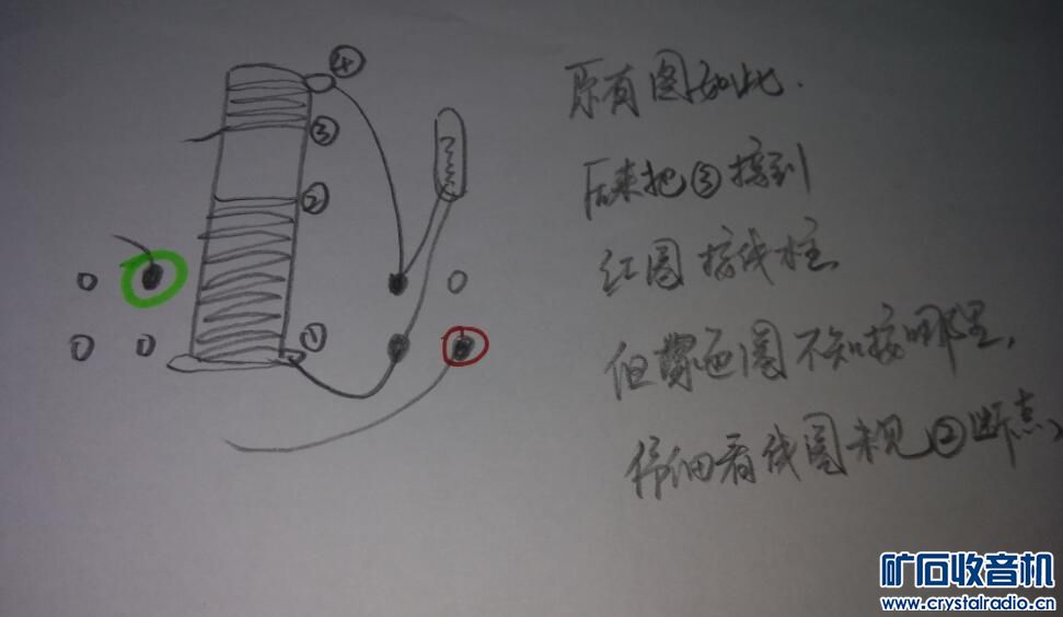

求教 上海144线圈接线

都是接电容吗

谢谢您的示意图,可是貌似我收音机的线圈为什么原有的接线跟您的示意图都不甚相符?

原机电容一侧的接线柱貌似只有一个是与线圈相连的。

BH1TWI 发表于 2018-8-1 19:39
给你个示意,供参考:
再次感谢您,对于一个再努力也看不懂电路图的我而言,这是雪中送炭,感谢您的无私。
 楼主| 发表于 2018-8-1 21:56:11 | 显示全部楼层
给你个示意,供参考:

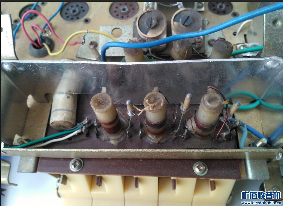

老师你好,左侧的手绘图是震荡线圈的示意图吗?但是毛事跟我现在收音机原有未动的两根接线位置不甚相符,左侧电容两个线柱貌似只有一个是有铜丝断点。不知是否原有机芯本身已经被改动过了,但是看机芯焊点又好像没有被重新焊接的痕迹。

请参考: 1.jpg 2.jpg 3.jpg 上海牌144电子管收音机资料2.gif

老师,根据您一开始发的手绘示意图,我重新标了一下,请帮我确认下是否正确,谢谢您

请不要叫我老师,我只是一个爱好者,坛友大家互相交流,矿坛就像是一个大家庭一样。我的解读只供参考。祝好!

收到该收音机时,只有两根接线是完整接好的,看到线圈一个断点,两侧接线柱各一个断点。如下图所示

看来2/3接反了
