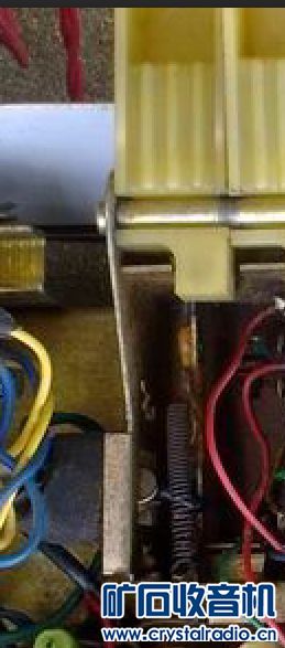

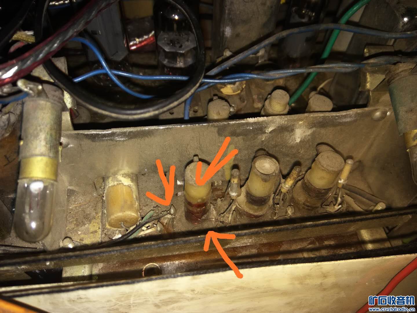

收了一台上海144电子管机,昨天收到后发现机芯脏透了,开始打扫,发现两个问题,1、通电后直接亮灯了,正常开启的方式我的理解,是不是应该插电之后不通电,按中短波或者拾音的琴键才会通电吧?第一次用这个机器,不太懂,如果不正常,是否是琴键触点短路了?我还没来得及清理琴键。2、清理过程中发现度盘后左起第一个线圈线柱上方和左侧一脚各一个细铜丝的断点,但是右侧只有一根细铜丝的断点对应,另一个断点不知接哪里的,望坛中老师指教,感激不尽,下面我附上拍的几张照片,机芯很脏还没来得及彻底清理,请勿见笑。
上面两个箭头为断点,一个在线圈柱,一个在它左侧的接线柱,下方箭头为连接到右侧的接线柱。

发表于 2018-7-30 11:27:55 来自手机 | 显示全部楼层
接通电源,开关,灯,胆都亮。琴键是选择的。
 楼主| 发表于 2018-7-30 11:48:53 | 显示全部楼层
也就是说插上电源线,不按下任何琴键,所有灯亮(包括电子管)是正常状态?谢谢老师
发表于 2018-7-30 11:50:47 来自手机 | 显示全部楼层
但开关打开哦,你理解。k!
 楼主| 发表于 2018-7-30 11:58:36 | 显示全部楼层
铁道兵 发表于 2018-7-30 11:50
但开关打开哦,你理解。k!
开关?我第一次捣鼓这款收音机,小白一个,您说的开关是类似红灯711那种带开关的音量电位器吗?但是我看这台调音量的电位器不带开关功能啊,一共两个旋钮,左边调音量大小,右边调幅,难道还有个单独的开关吗?望科普,谢谢老师

还是一头雾水,请问下,您发的这张图收音机的状态,如果按下”关-OFF”琴键,灯还会亮吗?不应该是,按下拾音或者中短波的琴键,电子管以及照明灯亮,然后按下关的琴键全部熄灭才正常吗?否则只要插上电源就亮灯,那岂不是很不合理?给您添麻烦了
发表于 2018-7-30 21:44:56 | 显示全部楼层
图片是144的电源开关,只有右边的4个琴键之一按下去,电源才能接通。最左边的键是关闭
 楼主| 发表于 2018-7-30 22:58:07 来自手机 | 显示全部楼层
懂了,谢谢老师

今天把断线的线圈用高度酒精擦拭了下,依然没有找到左侧接线柱断点的位置,哪位老师方便拍张第一个线圈的高清接线图,在此现行谢过了。
发表于 2018-7-31 17:37:46 | 显示全部楼层
yuanshixuezi 发表于 2018-7-30 13:59
还是一头雾水,请问下,您发的这张图收音机的状态,如果按下”关-OFF”琴键,灯还会亮吗?不应该是,按下 ...
“关-OFF”琴键是关闭电源的开关,按下这个琴键是关闭收音机的电源,收音机应该没有电。其他的琴键按下就是接通电源。如果你的这台鸡鸡不按其他琴键灯就亮,这说明上家已短接。
 楼主| 发表于 2018-8-1 08:53:32 | 显示全部楼层
ye123 发表于 2018-7-31 17:37
“关-OFF”琴键是关闭电源的开关,按下这个琴键是关闭收音机的电源,收音机应该没有电。其他的琴键按下就 ...
感谢老师的回复,昨天仔细研究了下,原来是“关--OFF”键没有按到底,导致电源开关键没有完全关闭,用力按下关机键就OK了,这个问题已经解决了。短波线圈两个断点,昨天焊接上一根,还有另外一根没有找到对应的断点。现在开启收音机,中波没台,短波1没台,短波2可以收到几个台,但是伴随着很尖锐的唧唧声,隐约听到广播声,无法正常收听。仔细查看,没有发现其他问题,波段开关仔细查看,状态很好没有发现锈点。还是怀疑那个细铜丝线圈的接线有问题。继续求助坛中大神给予指导。这台收音机有我最钟爱的琴键设计,并且两个短波波段,关键的是还有可旋转的磁棒天线,想着把它打理好,跟另外一台海燕241晶体管收音机,作为永久收藏的国产珍品。
发表于 2018-8-1 19:39:53 | 显示全部楼层
给你个示意,供参考: 131313.jpg
