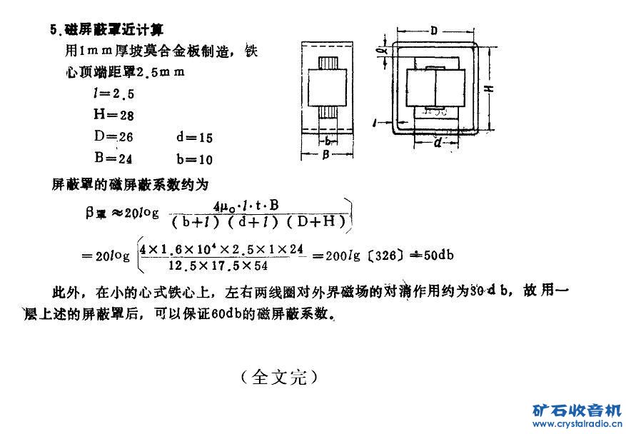

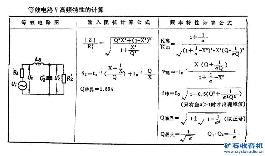

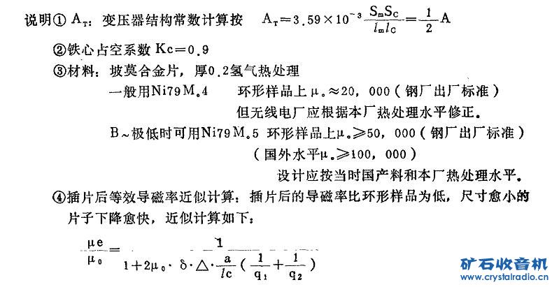

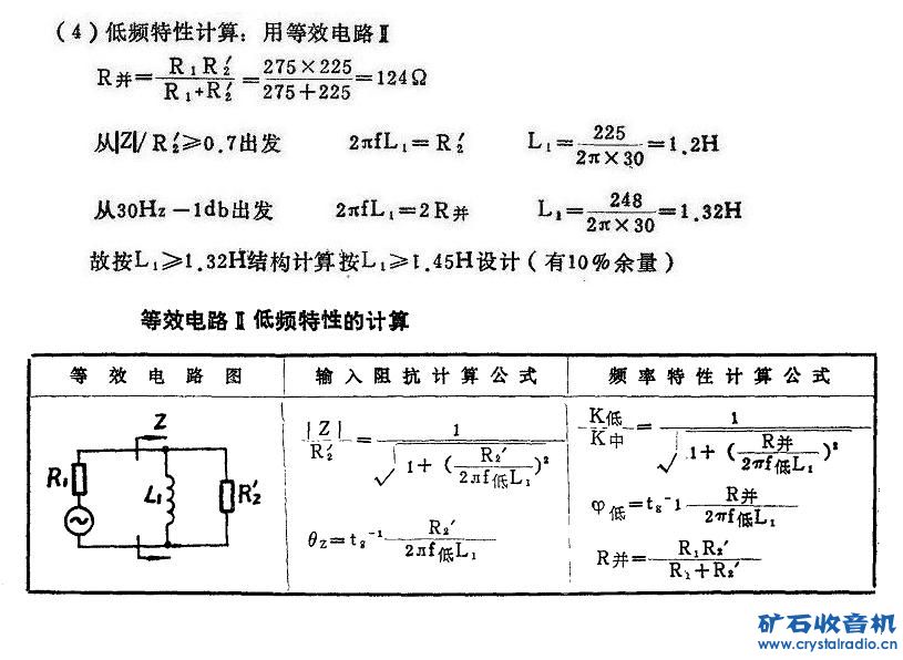

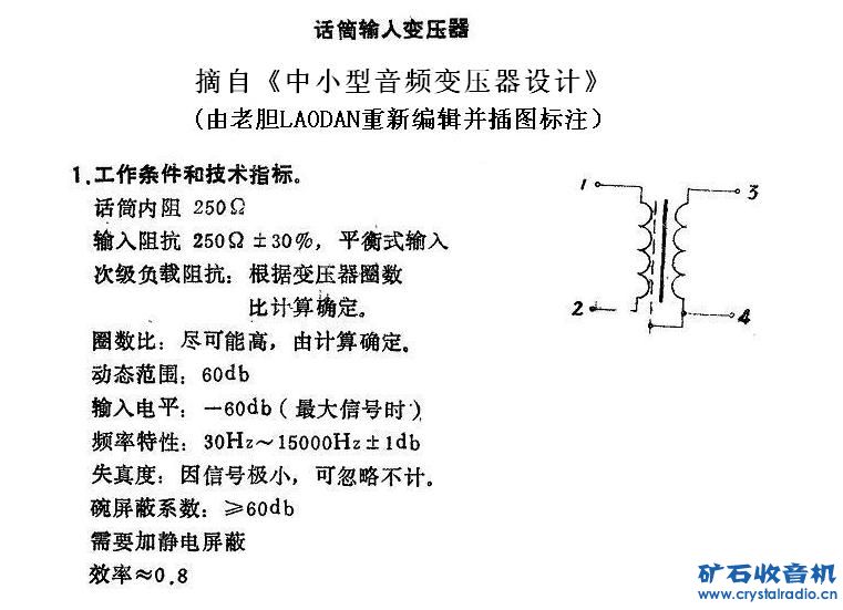

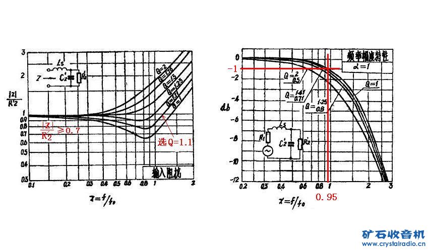

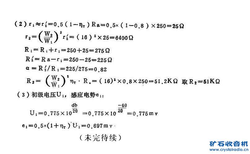

话筒输入变压器的设计(一)
[ 本帖最后由 老胆LAODAN 于 2011-2-22 14:01 编辑 ]

本贴共为21页,我一次全发上来了,但不知为什么?出现了混乱!只好分三次重发!

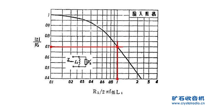

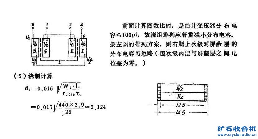

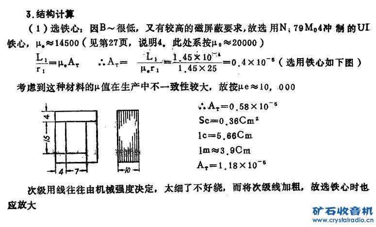

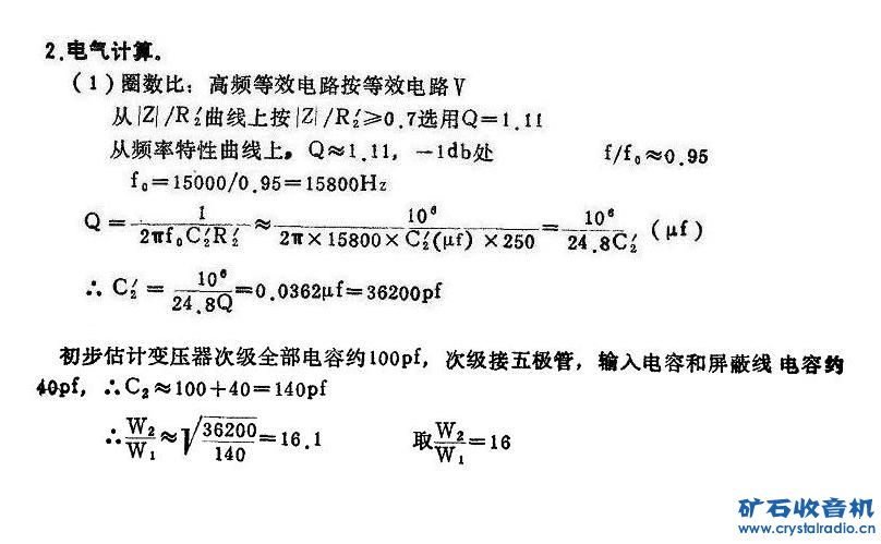

话筒输入变压器的设计
话筒输入变压器的设计(二)

话筒输入变压器的设计
话筒输入变压器的设计(三)

 楼主| 发表于 2011-2-26 07:31:08 | 显示全部楼层
原帖由 进修 于 2011-2-25 22:42 发表
没想到一个小小的话筒变压器有这么复杂的计算过程,老胆兄实在太专业了。
谢谢夸奖!不是我设计的,是从国家四机部的设计文件中节选的。我只是把它重新编排了,并作了插图标示。这样可以独立成篇,看起来更顺畅易懂!
