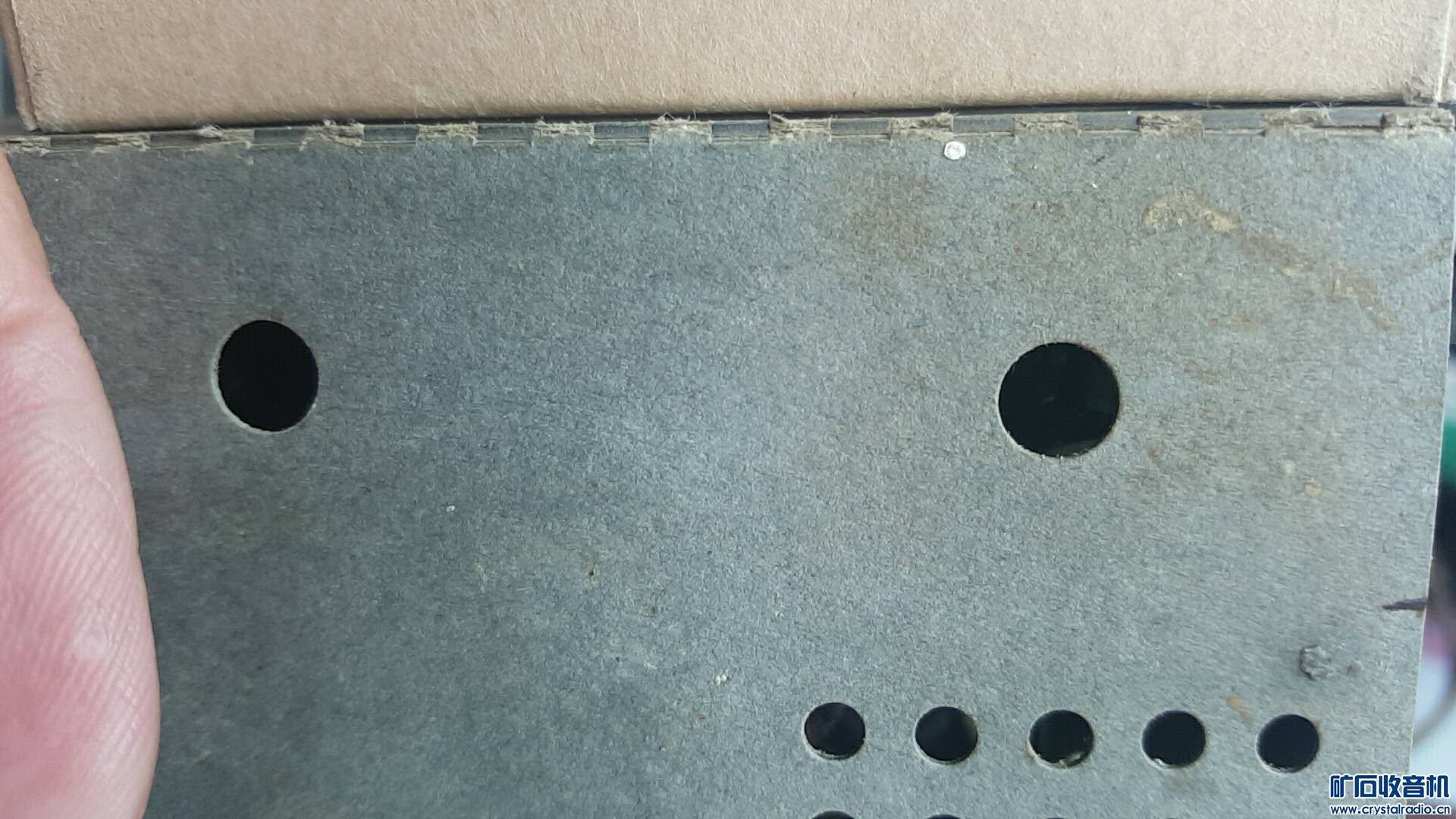

美国小直流机不起振

短路可变电容振荡联,量一下帘栅极电压,与之前比,是不是不变。要是不变就没起振。
没有垫整以是短路状态。看震荡线圈没有磁芯有关系吧。
发表于 2018-7-29 13:56:43 | 显示全部楼层
垫整电容是为了让等容双联,能够有个与接收频率的中频频率差频,而差容双联在设计的时候,就是为保证这个差频。所以,不再需要垫整电容调整容量差。
发表于 2018-7-29 15:58:51 来自手机 | 显示全部楼层
让收音机本地振荡停止的普遍办法就是短路可变电容振荡联定片和动片。与是否有垫整电容无关。磁芯必须有,否则无法完成统调。就是勉强能统调也对不上频率刻度。
发表于 2018-7-29 16:07:03 来自手机 | 显示全部楼层
jia199938 发表于 2018-7-29 12:19
按照九楼朋友提供图纸看震荡线圈是否有磁芯,这台机没有磁芯。。请费心看看
没有垫整还没磁芯低端覆盖怎么调节。。要不就是设计的正好的,本振回路挺简单,和再生机一样,具体能不能起振如果有示波器最好,一看便知,但是如果没有示波器就不好分析振荡,印象里靠第一栅栅流判断。磁芯的具体作用其实就是便于做成可变电感,同时能缩小线圈体积。低端的覆盖系数是靠磁芯调节的。这个机器如果没有可变垫整电容器而且是空心本振,那就说明线圈参数计算的比较好,不需调节直接配合差容双联使用即可。至于不起振也没什么其他的原因了,再不行看看1R5第一栅的栅漏有没有虚焊,阻值是不是100K有没有变化,第一栅栅极电容是不是漏电,再看看第二四栅极电阻的退耦电容是不是工作正常。有没有断路或者漏电。照你描述线圈我看没什么问题。
 楼主| 发表于 2018-7-29 16:33:25 | 显示全部楼层
电真空 发表于 2018-7-29 15:58
让收音机本地振荡停止的普遍办法就是短路可变电容振荡联定片和动片。与是否有垫整电容无关。磁芯必须有, ...
底板下有调节孔一个是中周一个是震荡线圈。
发表于 2018-7-29 16:35:35 来自手机 | 显示全部楼层
可能磁芯很深被蜡浇满了。不放心就用铜电阻腿挖一下看看。
 楼主| 发表于 2018-7-29 16:48:52 | 显示全部楼层
里面是空的,透亮的、
 楼主| 发表于 2018-7-29 17:33:18 | 显示全部楼层
zhke 发表于 2018-7-29 17:19
从图上看应有磁芯!
测下本振因无磁芯是否振到SW波段了~
有可能,来者不拒。
发表于 2018-7-29 19:26:02 来自手机 | 显示全部楼层
早该发照片,这个直径的线圈基本上可以断定是磁芯线圈,空心线圈的体积相当大的,看看双联本振连容量大小搞个待用线圈换上就正常了。
