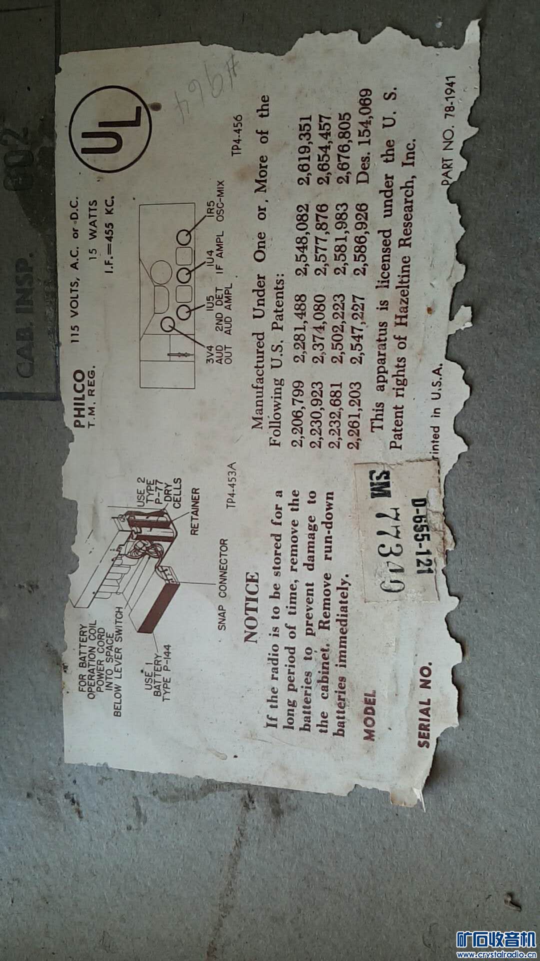

朋友寄来一个美国飞哥小直流机求修,供电系统,低放中放以前基本修理完成,低频放音很好。零部件受潮严重,东北天气很好气温很高,湿度不大晒了几天。以为在插电播音准来。哈哈,没想到,不起振。除了电子管没换,其他零件目测没大问题。原来的件不到万一不能乱拆,大家看看估计毛病出在哪(双联差容的。没有垫整电容)磁性天线,我在磁棒上加了几圈接上天线声音不小就是不起振。

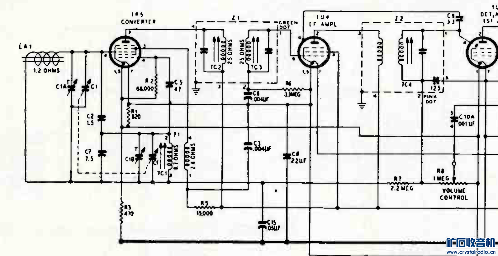

发表于 2018-7-28 20:28:22 | 显示全部楼层
近似电路图。

 楼主| 发表于 2018-7-29 11:37:54 | 显示全部楼层
图纸就是它辛苦了,谢谢。

 楼主| 发表于 2018-7-29 11:51:08 | 显示全部楼层

这种收音机只有四个电子管,电路简单的很,先用万用表看看四个电子管的灯丝电压是不是正常,如果分流电阻阻 ...
