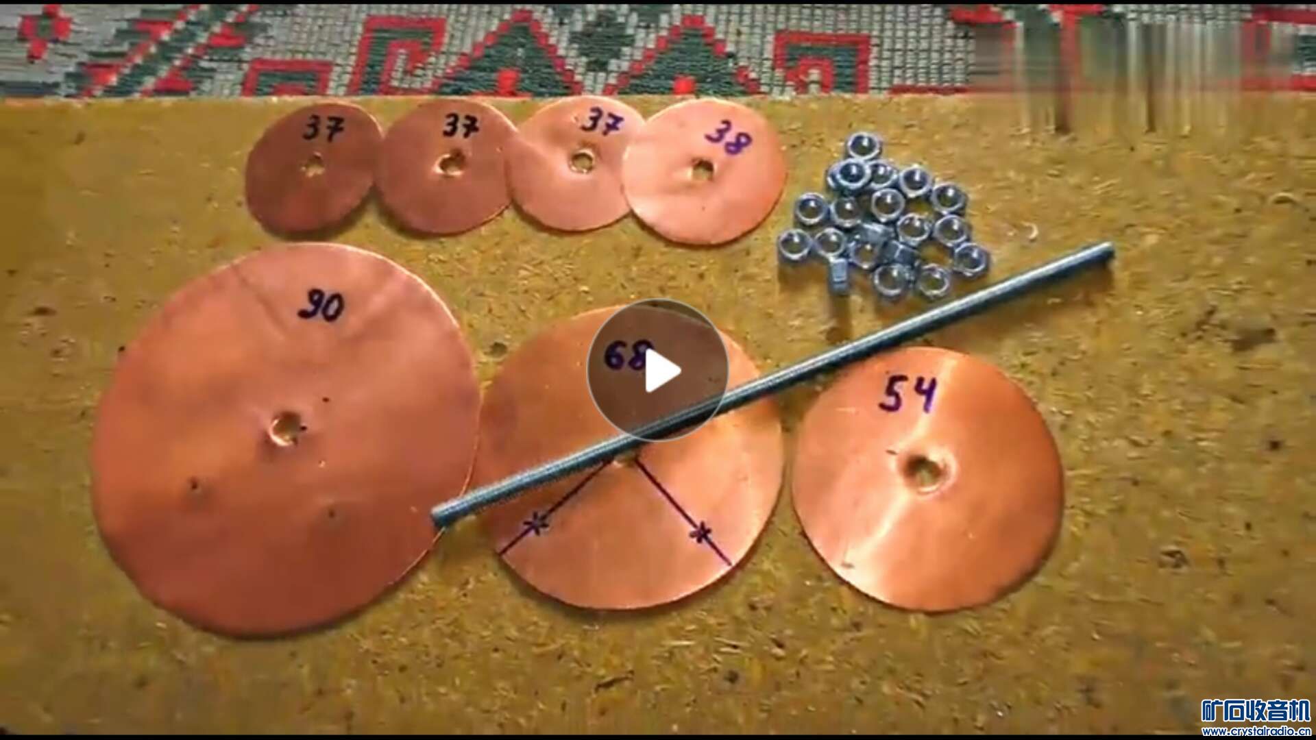

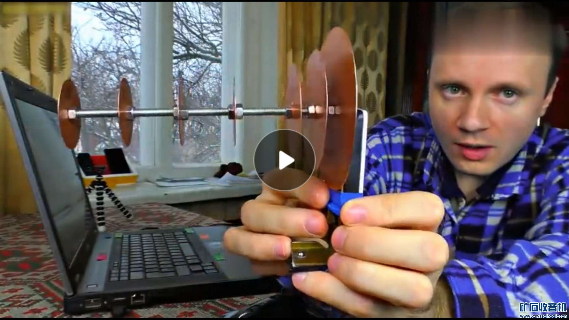

刚看到网上流传的鬼佬制作的可以接受几公里的铜片wifi天线,哪位前辈试制过呀?真有这么神吗?谢谢,请看下面的图纸

那是毛子在地广人稀的地方测试的,测试用的路由器,网卡,好像都是来自深圳某某link的产品。
要是在城市,遮挡并且wifi信道拥挤的地方,肯定不行。
发表于 2018-7-28 14:21:13 | 显示全部楼层
么测试软件测试,有可能是假的。以前我蹭WIFI的时候,也是学鬼佬做的一个定向天线,人家是是用测试软件测试的,图文并茂,很有说服力,我自己也做了一个,信号比14DB的全向天线信号要强。

图上看这应该是变种八木天线,前面的小圆盘是引向器,后面的大圆盘是反射器,后部中等大小的圆盘是有缘振子。
七单元八木天线增益能到10DB左右吧,相当于信号源发射功率增大了十几倍。如果原来在空旷地带通讯距离能到百米量级,加了这个天线,通许距离增加到千米量级是可能的。
发表于 2018-7-29 10:09:55 | 显示全部楼层
没什么神奇的,定向高增益天线而已,普通平板天线都可以做到,他的这种奢侈用料精心设计的话会更好。
