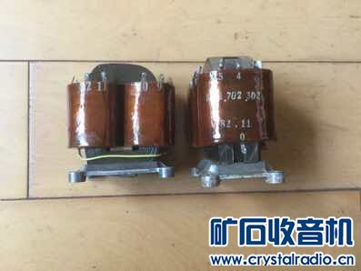

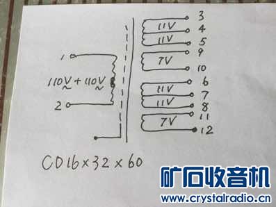

          几只同规格型号的军机拆机电源变压器(铁芯CD16X32X60,功率96.5W),见图:

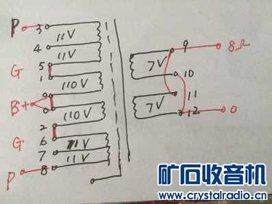

改接为:P1(3)   G1(5.1)   B+(0.0)   G2(2.6)   P2(8) ,     请坛上老师帮忙看看可以吗? 89FF227C-7533-4C81-BE08-1FDB43807E81.jpeg EE76C240-288C-4597-B72C-1FB8227B970E.jpeg

磁势除以磁阻等于磁通,当磁阻足够小时,微量的磁势就能引起饱和,环形、O形铁芯磁阻很小甚至趋向于0,毫安级的直流偏差足以引起饱和,故不适于推挽电路,C形铁芯宜在磁隙加微量气隙,如垫上一层聚酯胶带

理论上是可以的,但要注意耐压够吗?和低压线圈串联注意同名端。

       铁芯型号CD16x32x50,功率96.5W,体积可不小。

耐压没问题,军机拆机的,线包浸漆后环氧树脂封装,图上是接220Ⅴ电源次级绕组的电压值。

测量一下初级的电感量吧。输出牛PP电感量至少也得十几亨,不然低频就太差了。
接近100W的电牛,初级电感量通常不会很大,估计也就几亨。
CD电牛和R电牛做推挽牛用我都试过,要求不是很高的话,性价比还是非常不错的,在这个区发过帖子,如果有兴趣可以找出来给你做个参考,一般来说,十几瓦最多三十瓦的电牛才合适代替推挽牛,还要看二次输出电压是否合适,从而计算输出阻抗。

多谢指教,电牛功率是大多了,明天测一下电感量。想利用起来是因为次级绕组的二个线包输出电压完全一样,看看能不能改接成带超线性接头的推挽输出牛。

彗星老师,今天用VC9805A+测了电牛的初级电感只有3.8H,功率又太大了,放弃用做推挽输出了,谢谢!
