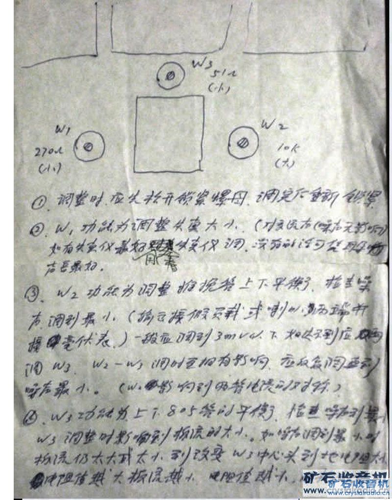

 楼主| 发表于 2009-10-9 22:30:31 | 显示全部楼层
原厂技术员 手写的 简略调整步骤
(这个请大家正确对待,我看过有些错别字和 语序颠倒
