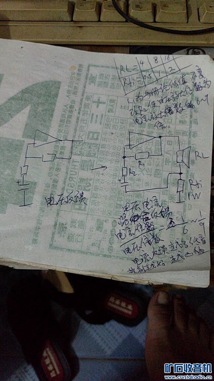

这做法有问题!按理说对喇叭的驱动应该是以电流为佳。电流相位才是和纸盆同步的。反馈也应该是对电流取样。但一般音箱里有分频器,有旁路的电容电感。这时再对电流取样,那反馈回去的信号就不知道反映什么东西了。电流反馈的正确应用应该原理应该是一路功放带一个喇叭,直推。分频和补偿在前级完成。也就是采取电子分频的方式。
发表于 2018-8-15 22:39:30 | 显示全部楼层
要想体验电流反馈可以试一下这个混合反馈。注意事项前面回贴已经说了。必须直推喇叭。最好是六寸八寸的大喇叭。三寸四寸的就免了,没多少低音。
混合反馈
混合反馈
发表于 2018-8-15 22:50:25 来自手机 | 显示全部楼层
喇叭是四欧取样电阻只能是0.5欧。喇叭是八欧取样电阻就是一欧。这个比例不能改。电阻功率0.5瓦就够市面上的集成功放用的了。1875的话用四分之一瓦都不会烧。如果嫌放大倍数小就加一个前级放大。可以改R2来调整电流电压反馈的比例。这个电路的元件数值是经过作者严谨计算得的。不要乱改。
