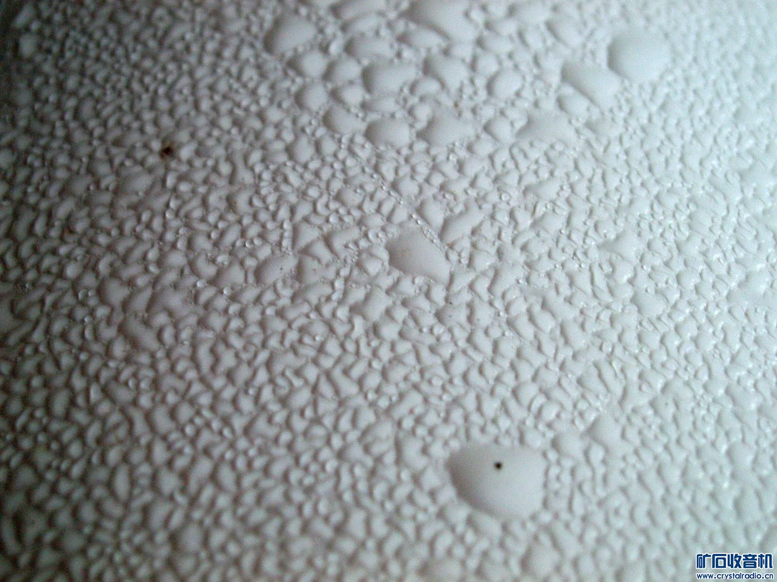

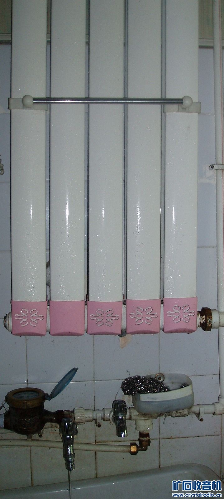

发表于 2018-8-3 10:59:25 | 显示全部楼层
可以啊!看一看这个就知道了:夏天用自来水降温效果明显!热交换器上的水往下滴。
 楼主| 发表于 2018-8-6 11:29:35 | 显示全部楼层
兄台原来早就已经实现了,能不能具体讲讲,给大家分享一下
