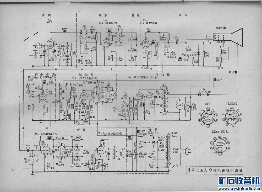

发表于 2018-7-29 10:14:34 | 显示全部楼层
如果你是因陋就简,利用手头现有的 电视机高频头以及中周改装还是可以一试的。不建议你套用这个极其简易一级中放电视机电路去制作MF收音机。他并不比传统MF收音机简单,且问题多多,效果也不会理想。

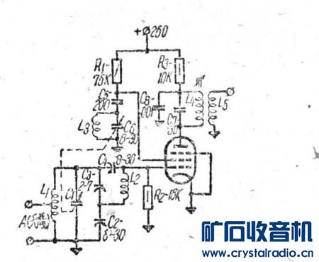

那这样吧,38M输出电子管二次变频,二级中放,电子管鉴频检波。另外,能不能给个变频电路,顺便用什么管子,效果要好。(本震42.2M(42.2—31.5=10.7)音频中频31.5M)

如果你坚持要试一试可以参考这个简易电视机电路。

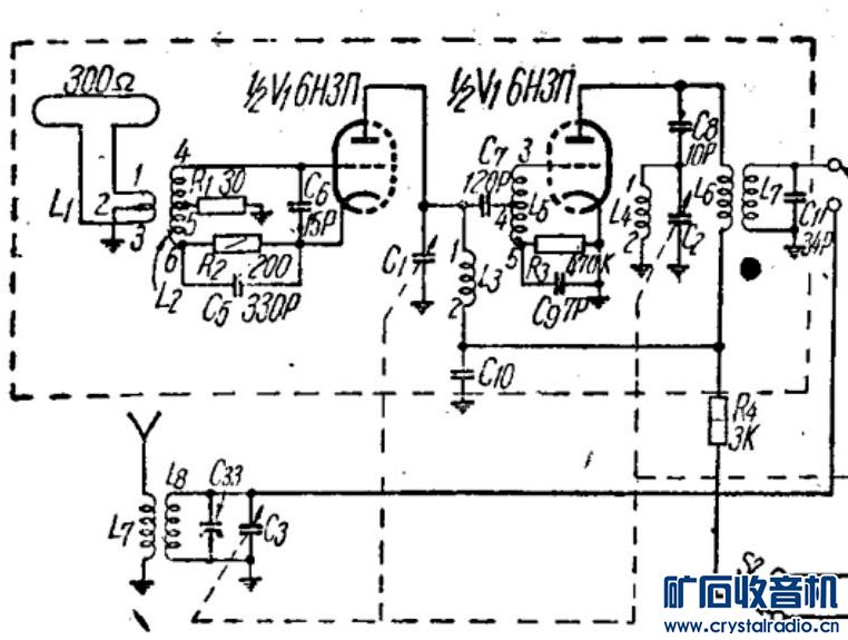

FM-AM转换高频头
简单性能较好的FM高频头(6J1)。

我变频用这个

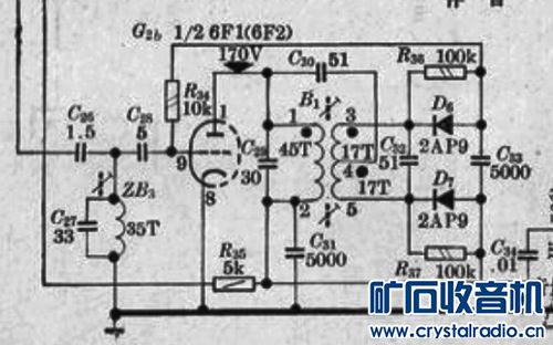

鉴频用这个,还有,这个图的中周用改吗?
发表于 2018-7-29 12:48:40 | 显示全部楼层
吃错药的老鼠 发表于 2018-7-29 12:22
鉴频用这个,还有,这个图的中周用改吗?
这是6.5M的需要改。

谢谢您,我有10.7鉴频中周数据,其他还有问题吗?
