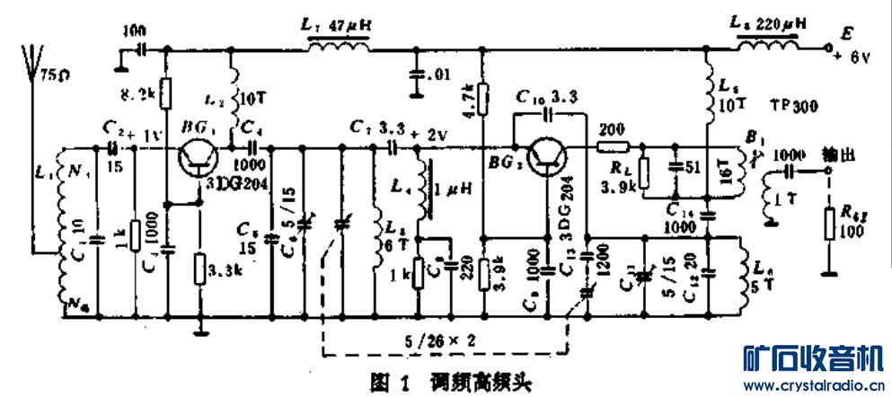

彩电高频头输出38M(31.5)M+电子管中放+电子管检波?我不会做电子管高频头,特此发问
发表于 2018-7-26 09:21:02 | 显示全部楼层
电视机接收音频是二次变频,收音机是一次变频。
发表于 2018-7-26 09:34:43 | 显示全部楼层
用收音机高频头就是了,直接输出10.7中频,在接电子管中放--功放。
发表于 2018-7-26 10:14:40 | 显示全部楼层
38M(31.5)M是全电视信号的中频,还需从视频放大器或者图像检波级取出第二伴音信号。如果用电视机高频头就需改装把38M减低到10.7M或者把中放提高到38M(31.5)M,也是可以的,不过接收频率也要调整到在5-6频道之间的87-108MHz。彩电都是电调谐头,更改变容管还是可以的,不过比较麻烦。

发表于 2018-7-26 10:54:32 来自手机 | 显示全部楼层
几乎可以肯定需要二次变频。第二本振可以使用晶体振荡器,选择合适频率的晶振,让第二本振与第一中频相差10.7兆即可。
发表于 2018-7-26 10:56:36 | 显示全部楼层
吃错药的老鼠 发表于 2018-7-26 10:42
是不是意味着我要用电子管做二次变频
电视伴音中频是由发射信号里面就有的6.5M,必须用二次变频解出。调频广播信号不含中频信号,10.7M是为了统一生产优化的我国国家标准,自制中放频率可以自选,把中放提高到38M(31.5)M就不用二次变频,主要是中周需配套,只要鉴频检出音频信号就可以。

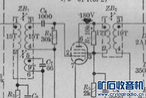

找着中周了
发表于 2018-7-26 12:38:26 | 显示全部楼层
你的这套中周必须重新调整因为电视频带很宽,中周谐振频率是错开的,有的电路图上注明了每个中周的频率。还有需把吸收回路的线圈拆除。
 楼主| 发表于 2018-7-26 13:47:00 来自手机 | 显示全部楼层
于海旺 发表于 2018-7-26 12:38
你的这套中周必须重新调整因为电视频带很宽,中周谐振频率是错开的,有的电路图上注明了每个中周的频率。 ...
如何调整;)
 楼主| 发表于 2018-7-26 13:48:18 来自手机 | 显示全部楼层
中放一级就够了吧
