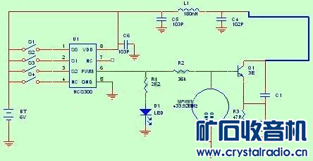

小弟问下,这电路的第一级是什么类型的振荡器?

小徒弟下山 发表于 2018-7-25 16:49
是不是一种发射模块电路???
有可能,那个data明显控制2级管子发射结偏置的
发表于 2018-7-25 18:01:29 | 显示全部楼层
iffi123 发表于 2018-7-25 16:55
L1,L2是负载,但和振荡频率无关, 振荡频率由C3,C2,以及CB间结电容(手册上0.55pF)和晶振共同决定的
我觉得你说的应该对。如果不考虑晶体管结电容的作用的话,没有LC谐振回路。我想楼主的疑惑也在于这个地方。
 楼主| 发表于 2018-7-26 08:28:49 | 显示全部楼层
昨天搭了个电路验证了,频率由L1串联L2,C2串联C3和结电容决定,声表应该是起选频的作用,不焊的时候二三次谐波很高,焊上就只有基波了。
 楼主| 发表于 2018-7-26 08:29:41 | 显示全部楼层
大神们,讨论下这个电路呗!
 楼主| 发表于 2018-7-26 08:30:40 | 显示全部楼层
我另开贴讨论吧。转到这里
http://www.crystalradio.cn/forum ... &fromuid=269990
(出处: 矿石收音机论坛)
发表于 2018-7-28 12:18:49 | 显示全部楼层
名字是晶体稳频电容三点振荡器
发表于 2018-7-30 17:04:33 | 显示全部楼层
weiyedz00 发表于 2018-7-25 11:28
大师们,那后面这电路C6起啥作用呀?
C5C6L2组成π型滤波
发表于 2018-8-1 23:43:49 | 显示全部楼层
XT是个陶瓷滤波器,从接入的位置看也是起滤波作用的,不是起振荡作用的。
