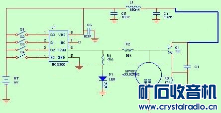

小弟问下,这电路的第一级是什么类型的振荡器?
发表于 2018-7-25 09:59:22 | 显示全部楼层 |阅读模式

发表于 2018-7-25 10:20:41 | 显示全部楼层
电容三点式振荡器

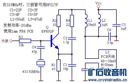

weiyedz00 发表于 2018-7-25 10:29
那Q1的负载是L1,L2吗,这两个电感和那个电容谐振到433M?
L1,L2是负载,但和振荡频率无关, 振荡频率由C3,C2,以及CB间结电容(手册上0.55pF)和晶振共同决定的
 楼主| 发表于 2018-7-25 10:29:19 | 显示全部楼层
发表于 2018-7-25 11:02:51 | 显示全部楼层
就是石英震荡器呀
 楼主| 发表于 2018-7-25 11:07:56 | 显示全部楼层
楼上说的有点笼统,不太明白。

发表于 2018-7-25 11:17:49 来自手机 | 显示全部楼层
典型的石英晶体振荡器
 楼主| 发表于 2018-7-25 11:28:09 | 显示全部楼层

 楼主| 发表于 2018-7-25 11:50:20 | 显示全部楼层
下面这个电路为什么C4能用那么大,作用应该和上面图中的C6一样的呀?
 楼主| 发表于 2018-7-25 16:22:44 | 显示全部楼层
我是这样理解的,如果C4很小应该就是工作电容,交流通路C4相当于和C1,C2并联的,电感L1呢就是和天线的PCB自身电感串联的;如果C4很大,那L1和C4就是退耦元件了,电路的频率就只由天线的电感和C1,C2电容串联后决定,是这样吗?
 楼主| 发表于 2018-7-25 16:26:35 | 显示全部楼层

发表于 2018-7-25 16:49:25 | 显示全部楼层
是不是一种发射模块电路???
发表于 2018-7-25 16:57:55 | 显示全部楼层
小徒弟下山 发表于 2018-7-25 16:49
是不是一种发射模块电路???
有可能,那个data明显控制2级管子发射结偏置的
