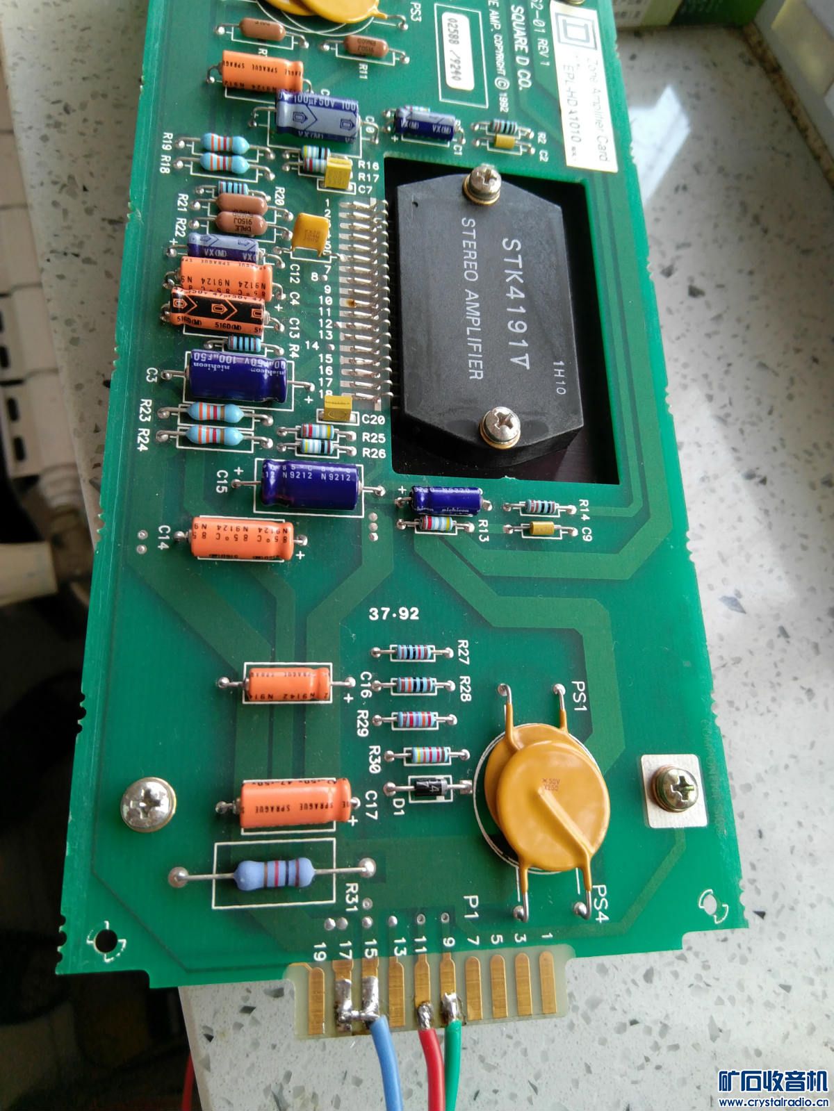

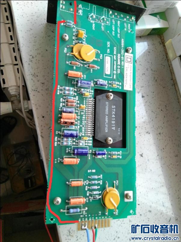

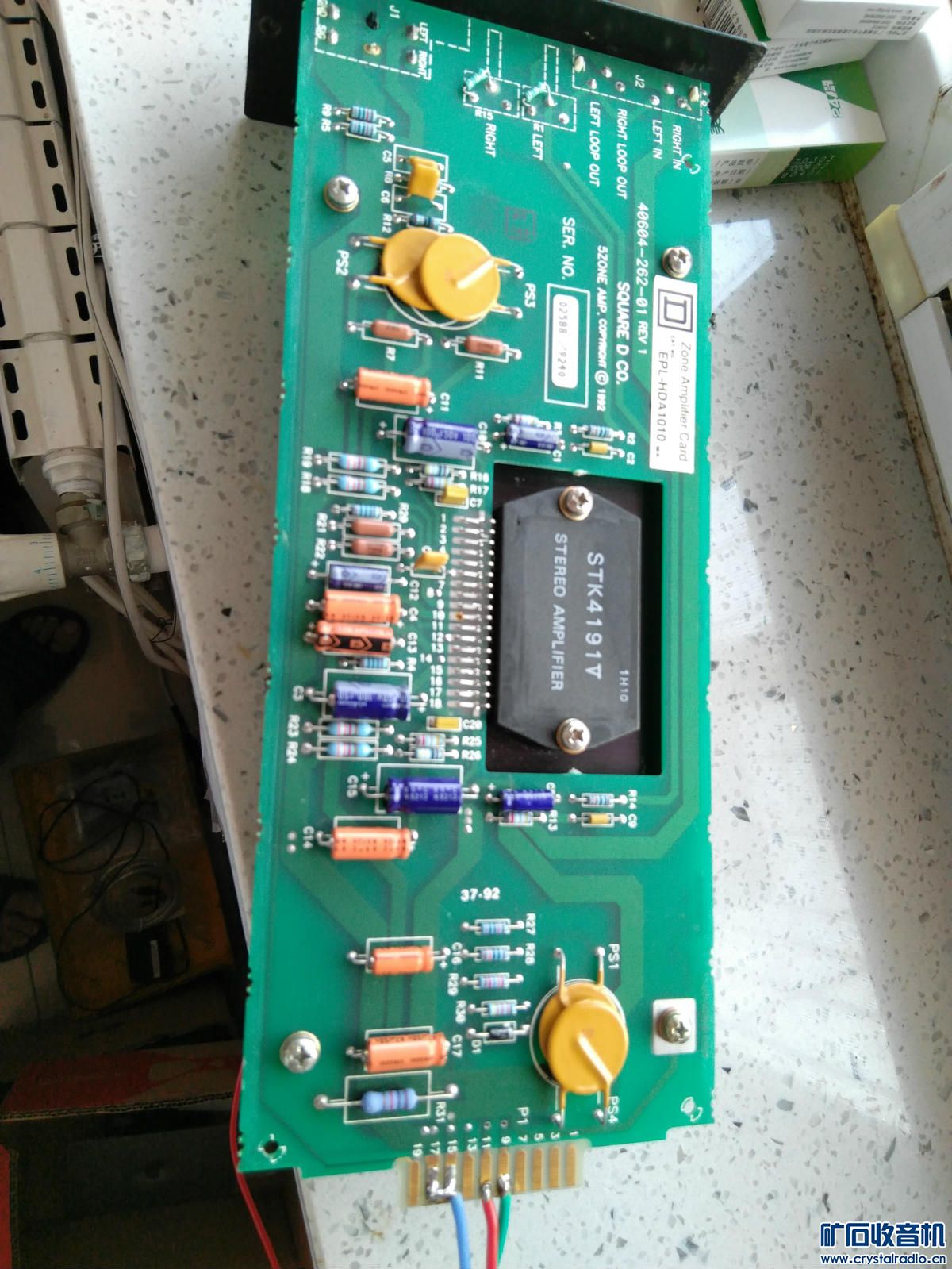

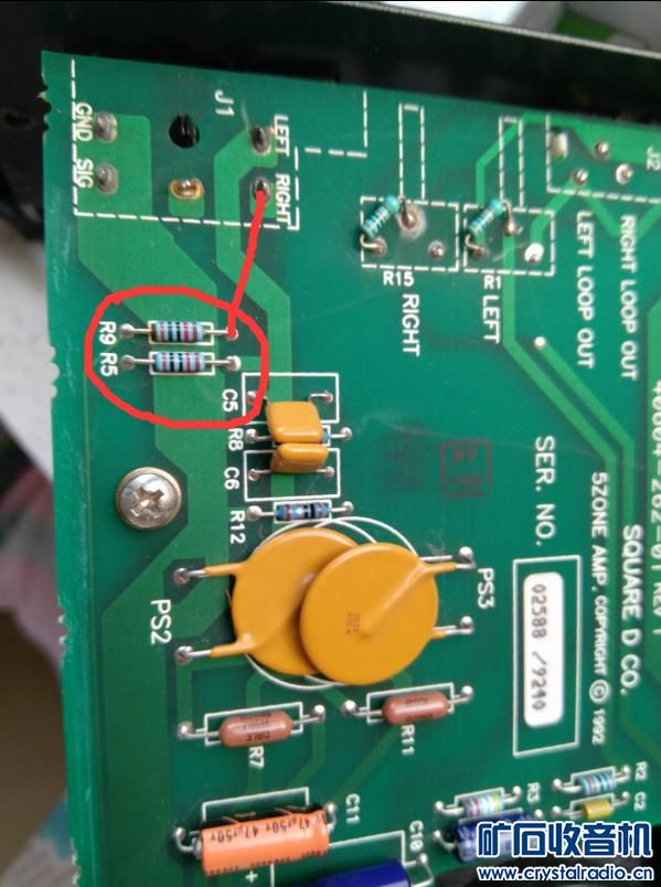

偶得一块美国的板子,功放块是stk4191v,目前找到了电源+ - 地,通电之后放音也算正常,就是电流声比较大,我看了下板子的插板处1 3 5 7 13都是空脚位,9是-   11是+  15是输入地 17是输出地 目前我把15 17都连接到一起了,但是还是有电流声,麻烦朋友帮忙看下19脚这个是干什么用的啊,我观察了下19这个脚板子的前后都分别通过一个电阻然后连接到了输出的两个声道的+极,目前这个脚我没有接,不知道干嘛用的估计是这个插接口这还有别的接线才行,有了解过着块板子的朋友吗,能指导下如何接线,才能避免电流声啊?另外途中红圈标出来的那个电阻发热厉害,我用的是双28v电压供电,不知道是不是正常。

蓝线接地,红线接正25伏绿线负25伏,其余输入喇叭接面板插头
 楼主| 发表于 2018-7-23 17:10:48 来自手机 | 显示全部楼层
目前我就是这么接的,倒是出声了,但是有电流声啊,不知道是哪里出了问题
发表于 2018-7-23 18:10:01 | 显示全部楼层
正负25伏滤波电解太小吧?
