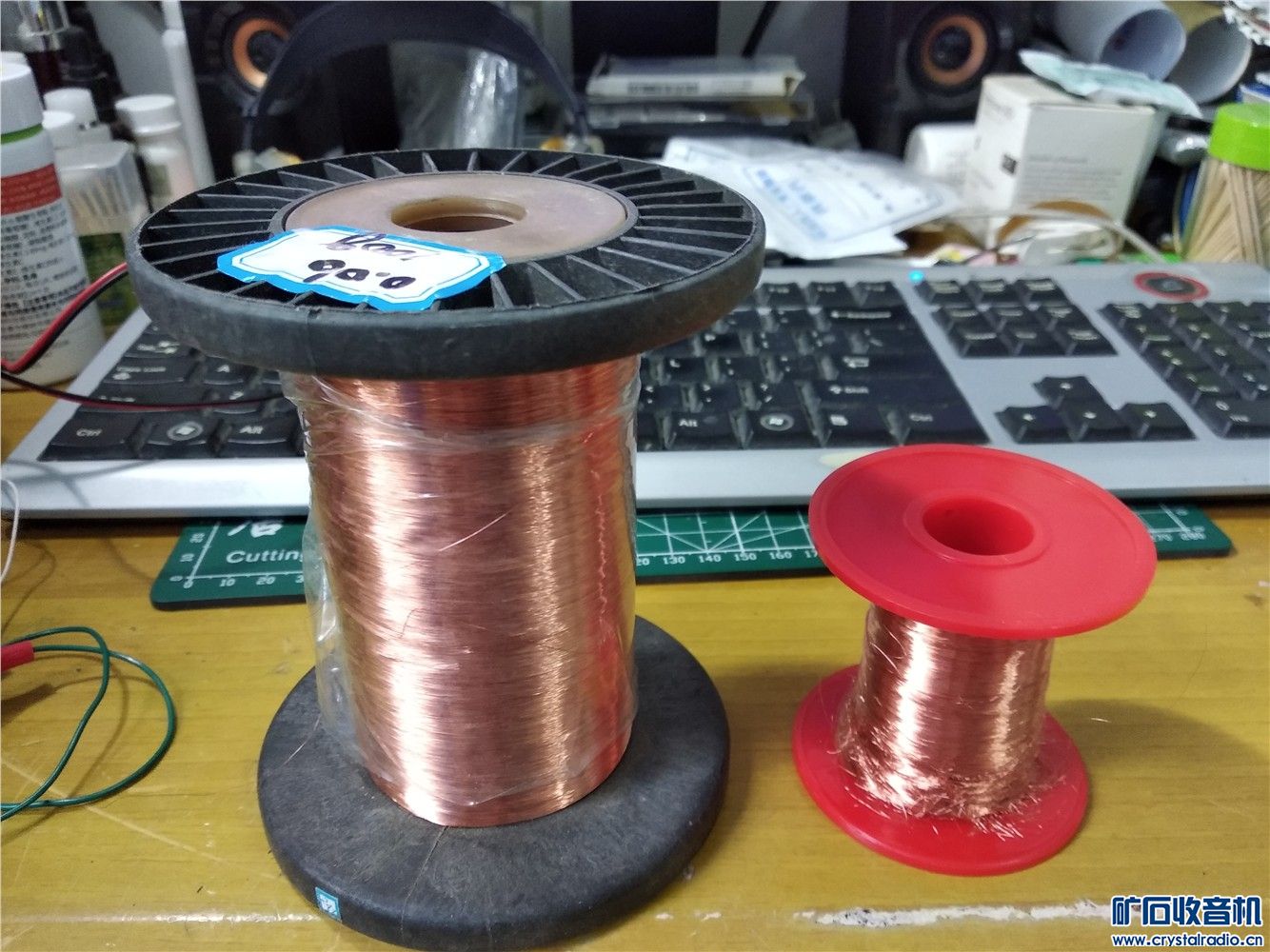

线轴要装轴承才行;
我试过,还是很容易拉断线,因为木质的线轴太大太重了,0.06毫米的线根本拉不动。只有塑料线轴可以拉动,但这种线轴的线绕的很松,很乱,上层线会陷入下层线,一断线就找不到线头了。而且我还是严格按要求,把线轴垂直放,也没有用(水平放会导致上层线因重力会陷入下层线之中)。
 楼主| 发表于 2019-6-22 10:28:41 | 显示全部楼层
还有一个很重要的问题,是这种0.05mm和0.06mm的线很贵,买了好几次老是出问题,卖家也很无奈,我也实在是折腾不起了,看来只能是专业化的工厂才有办法做出来。

这是我的线。大的是0.06mm,小的是0.05mm(已彻底废了)。
楼主不知道这么细的线是把线轴直立放地上放线绕的吗?
线轴两边挡板的圆弧半径特别大而光滑,就是方便放线的。
甚至有一边挡板直径更小些。
这样放线几乎是零拉力,不会断。
