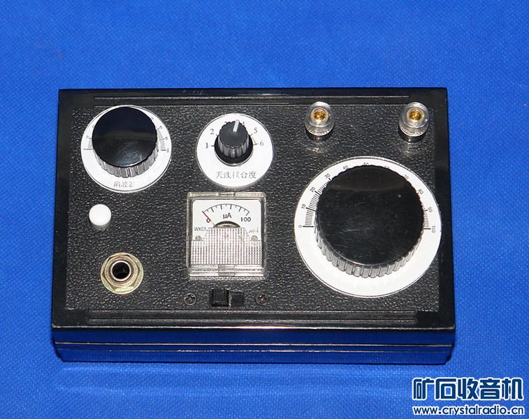

    年初skyrusher矿友给我发了个短消息,外面有见到45mm的R40C1磁环,也不知性能如何?经过测试比37mm磁环好并且还可以多绕线或绕股数多一些的线。我把这个消息告诉了mak1939麦先生,他也测试了结果确实不错,下面介绍二款45mm磁环矿机。
   一、 这是一台四回路单调谐盒式矿机,由于使用了R40C1这种优质磁环,使得在整个中波段空载Q值都在1000以上,保证了整机有足夠好的选择性,检波使用3DQ场效应管,配上阻抗600Ω的舌簧耳机,使该机有很高的灵敏度即很强的接收弱台能力。

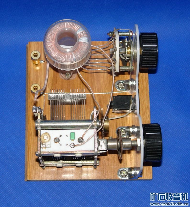

    L1、L2和L3绕在同一个磁环上,型号是R40C1,尺寸是45mmX26mmX8mm,二只叠放,二磁环中间加0.3mm纸垫使其绝缘,这样做可以降低磁损而提高Q值。绕线圈前磁环要做防潮处理,可用浸蜡方法戓在磁环表面涂指甲油方法,涂指甲油需事先将磁环烘干。

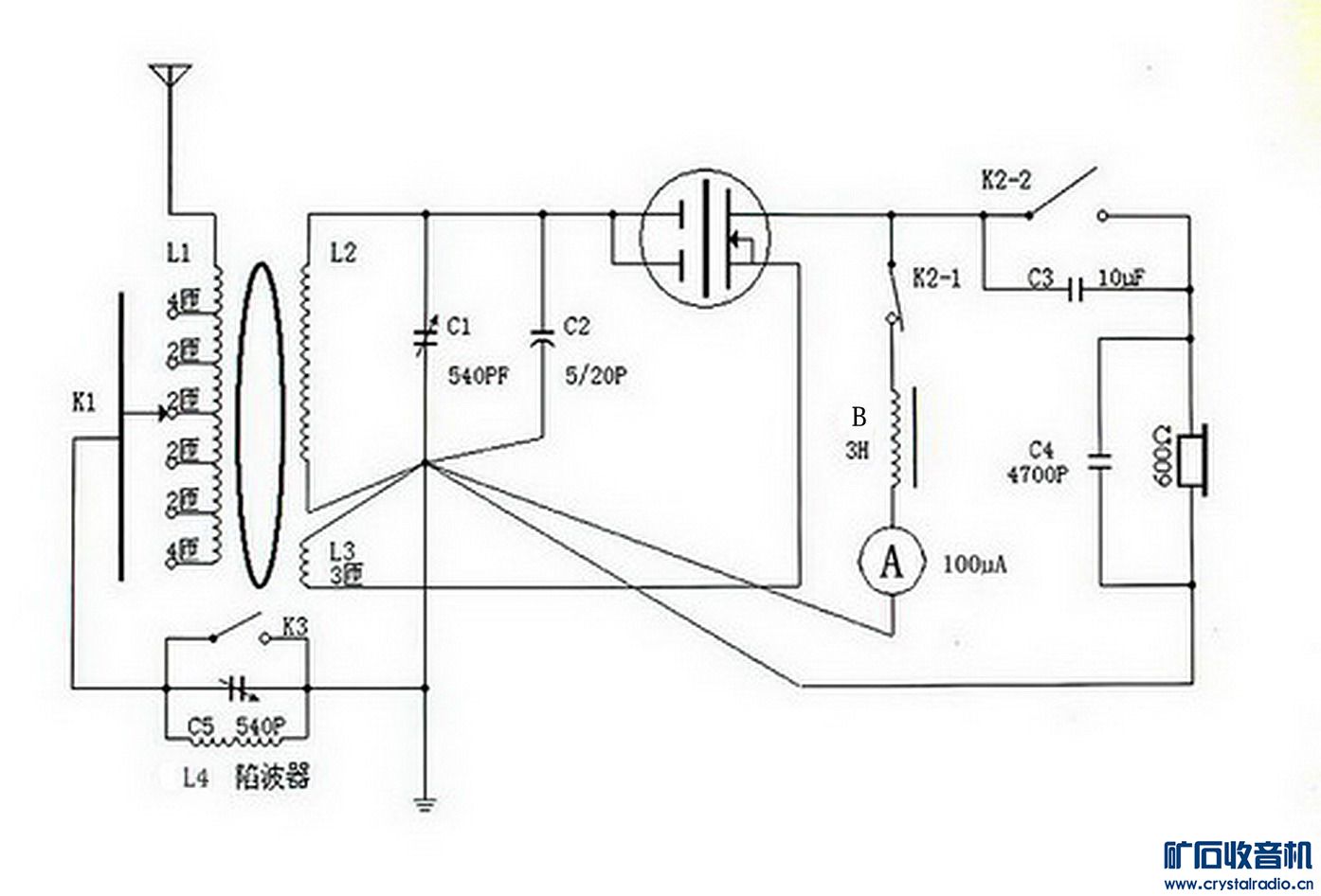

    L1是天线回路线圈,本机使用0.04X175李兹线,输入共分6档,也可增、减档位。L2是检波回路线圈,用0.04X175或0.04X270线绕制,本机使用了540P可变电容,需配167μH 电感,共绕了52匝,如果采用360P可变,线圈要增加到64匝。电感量约为250μH。L3是供电回路线圈,它的作用是向耳机提供能量,可用任何绝缘线绕,本机使用0.04X270线。
    B是电感线圈,作用是给电流表提供直流通道,阻止音频通过。线圈使用铁芯戓磁芯都行,最好用高导磁率的铁氧体,绕线也尽量用粗一点的以降低内阻,电感量达到3H以上最好,低于1H会损失音频,本机使用8mm小磁芯,用0.10mm漆包线绕满为止,直流电阻58Ω,电感量3.5H。
    L4是陷波器回路线圈,用0.04X270线绕在R40C1  37mmX23mmX15mm磁环上共55匝,电感量180μH。
    C1可变电容为铜片瓷支架三连,三连並联容量为26P---540P。
   C2是空气微调电容,改变其容量可调整频率復盖。
    C3是隔直电容,容量可在2μ到10μ之间选取,最好使用钽电容或其它无极性电容,本机使用CBB电容。
    C4是高频旁路电容,容量可在3300P到0.01μ之间选用。
    C5是陷波器调谐可变,用2X270P双连两连並一连使用。也可用270P或360P可变电容,但线圈匝数要增加。
    K1是天线输入选择开关,矿机在接收不同频率和不同信号强度电台时,这个选择很重要。
    K2是电流表使用开关,为2X2型式,当K2-1闭合时,K2-2打开,直流电流通过电流表,音频信号通过C3送至耳机,反之当K2-1打开、K2-2闭合时,直流电流和音频信号通过K2-2送至耳机,此时电流表不工作。
    K3是陷波器开关,当无强台干扰弱台时将其合上使电容电感短路,陷波器不工作。
电流表使用20μA到300μA都行。
    注意耳机一定要用阻抗约600Ω(不是直流电阻600Ω)的低阻耳机,不可使用高阻耳机,最好使用舌簧耳机才能发挥本机优良性能。

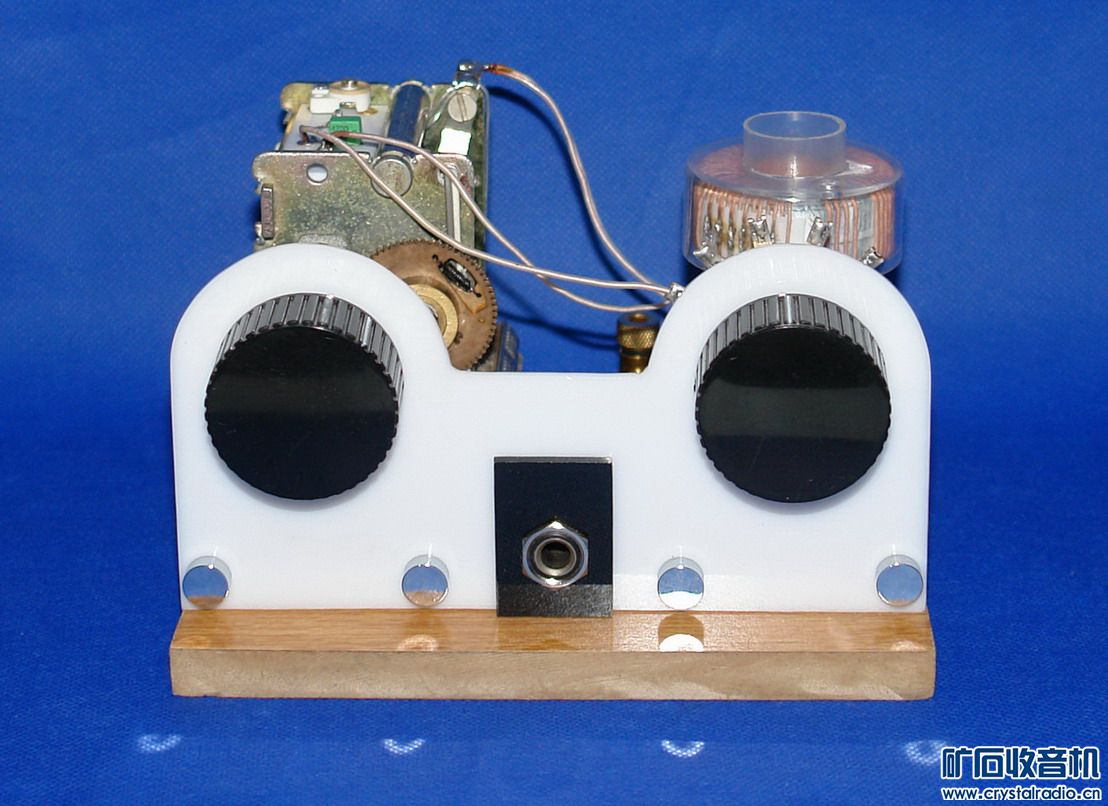

    为了减小损耗,3DQ场管和检波线圈都固定在2mm厚的聚四氟乙烯板上,
    整机地线采用一点接地方式,所有地线都接在可变动片焊片上,然后用一根线连在地线接线柱上。
    3DQ柵极连线越短越好,各种开关都要用质优的。

双栅mos管的源级通过L3接地,从原理图上分析是负反馈,是这样吗?如果直接接地会什么样?
 楼主| 发表于 2018-7-21 20:48:04 | 显示全部楼层
L3线圈为耳机提供音频能量,源级如果直接接地会无声。
