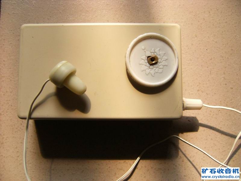

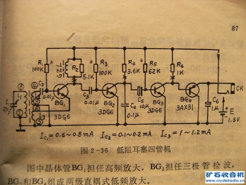

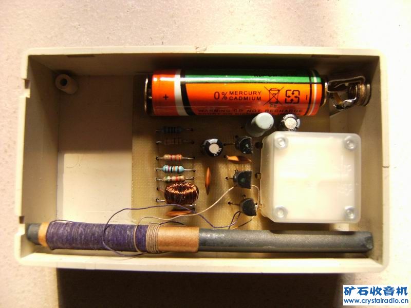

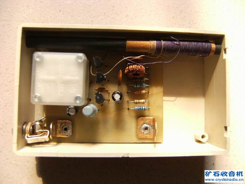

DIY 低阻四管机(三)附高扼圈的制作
发表于 2011-2-20 12:25:21 | 显示全部楼层 |阅读模式

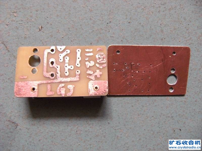

腐蚀线路板
下一步准备做的两管机和三管机线路板

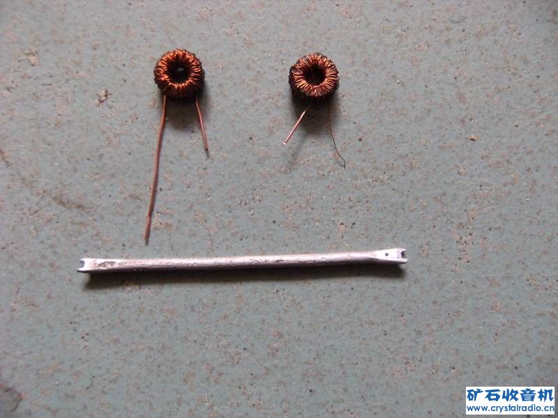

高扼圈的制作
利用电子管收音机中周的磁芯,一个中周可以做6个高扼圈
制作的简易的穿梭,用0.1毫米漆包线绕125圈,线长1.5米左右
BG1放大倍数130 ,BG2放大倍数60 ,BG3放大倍数75 ,BG4放大倍数40
