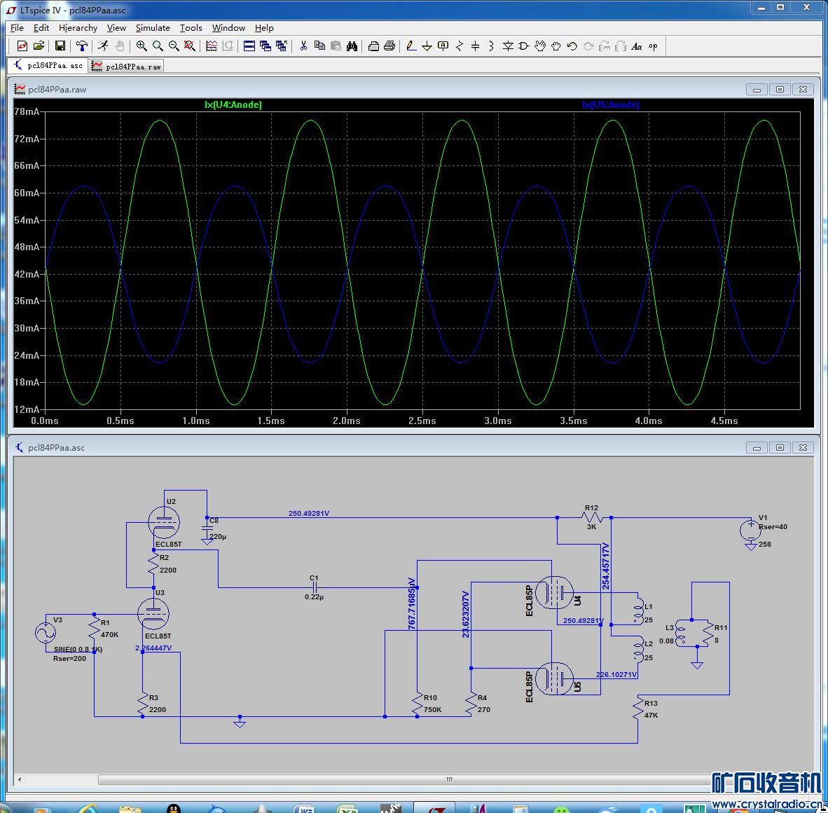

有时候应用软件存在不可靠因素。
古老的视放管6p9p单端输出还2.4W(75度显像管)80年代欧洲进口的大屏幕电视机用的PCL84输出功率绝不会低于前者,应该接近6P15。用于小屏幕的6S6屏压150V,输出功率还0.8W呢。
 楼主| 发表于 2018-7-18 22:09:19 | 显示全部楼层
于海旺 发表于 2018-7-18 21:05
有时候应用软件存在不可靠因素。
古老的视放管6p9p单端输出还2.4W(75度显像管)80年代欧洲进口的大屏幕电 ...
PA代表阳极功率(Anode power),PO才是输出功率。 别争了,老兄你慢慢理解吧。理解通了再来回帖不迟。

不用盲听,亲!你我电路根本追求就不一样。结果也根本不一样。
顺便告诉你,仿真了一下你给出的电路,最大输出功率4w(THD10%)3w输出(THD5%)
两管工作在很不平衡的可笑状态。老兄真的别生气,等你有了检测手段,会支持我的看法的。在此之前,你都可以沉醉在手工劳动的收获中。

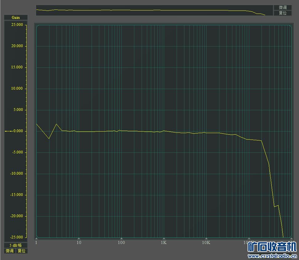

 楼主| 发表于 2018-7-21 02:56:41 | 显示全部楼层

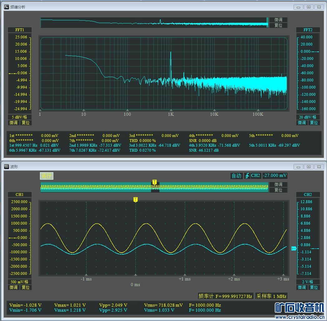

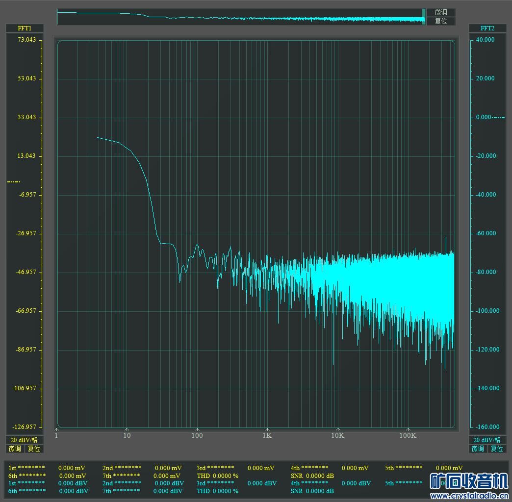

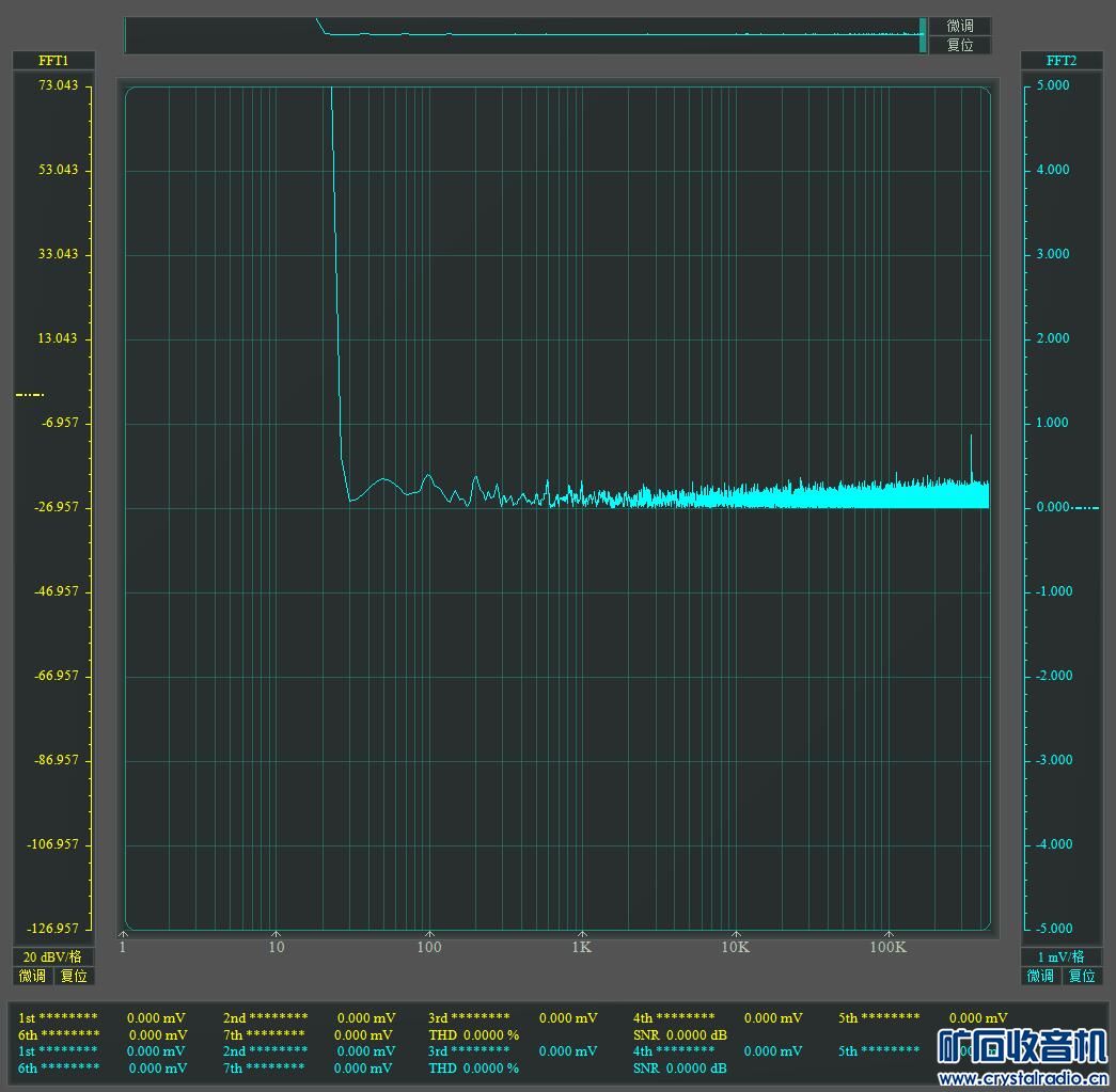

初调结果
噪音低于测量范围、1w失真0.1-0.2%,2w失真小于1%。基本达到设计水平。最大3w失真5%,和仿真结果差距较大。还有二次调整的空间。待用段时间再行调整。期望3w小于2%失真。
0db失真
1v输出扫频
1w输出失真
1w输出扫频
2w输出失真
机器静态噪音,低于测量范围
db显示

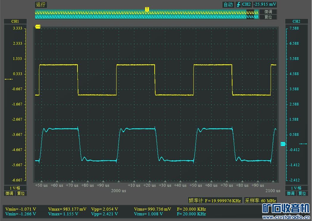

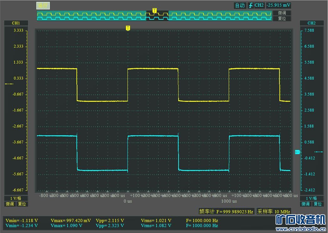

 楼主| 发表于 2018-7-23 04:26:43 | 显示全部楼层
方波测试
