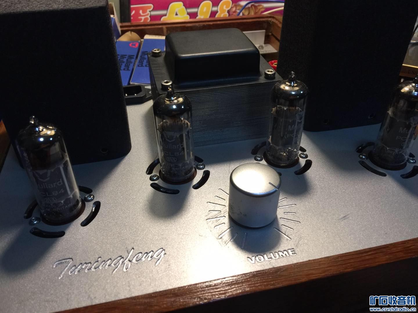

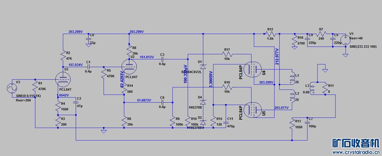

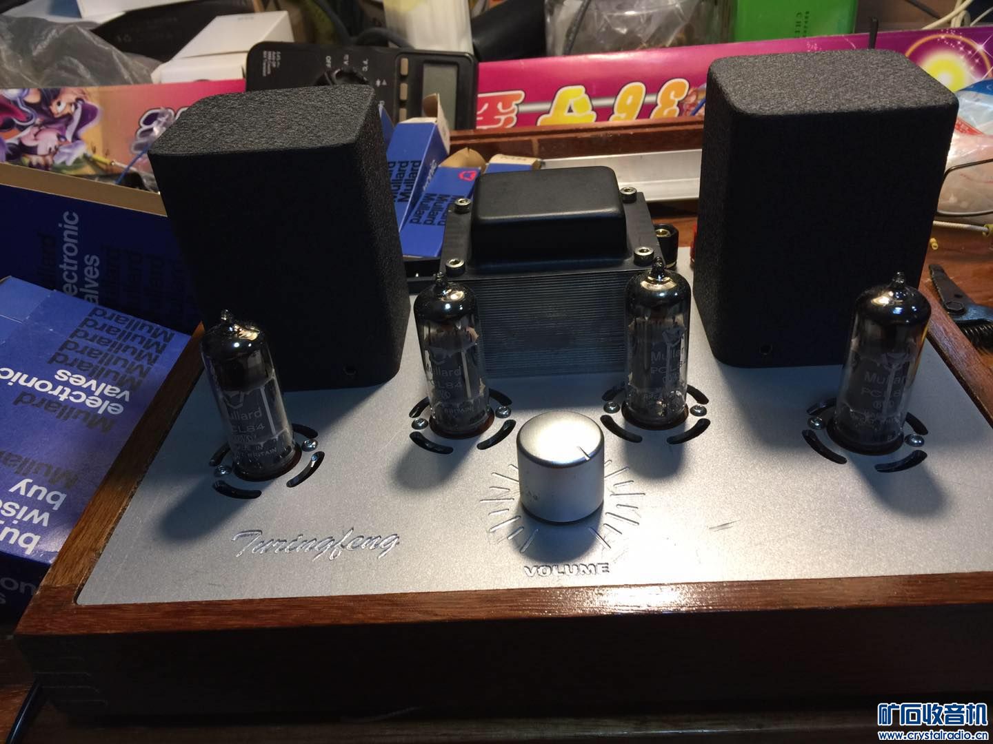

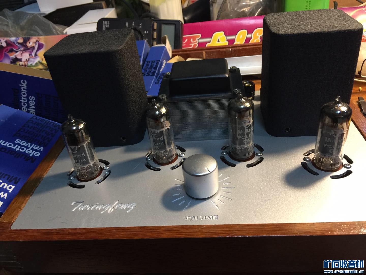

大盾的功率管,能炒的都把价格炒高了,余下不多的几种没炒作过的,PCL84就是其一,全新管30多块的价格,几乎是人人都能接受。其内在品质却已经远超30几元了。
补充内容 (2018-7-18 19:58):
整机所有变压器、机壳面板均自己做的,无非是些铜铝钱,若要问一句硬件成本,我只能告诉大家300元以内。包含所有硬件成本。不含手工。

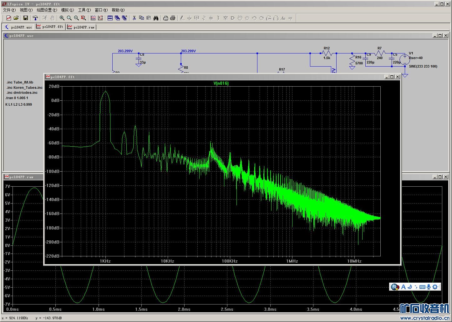

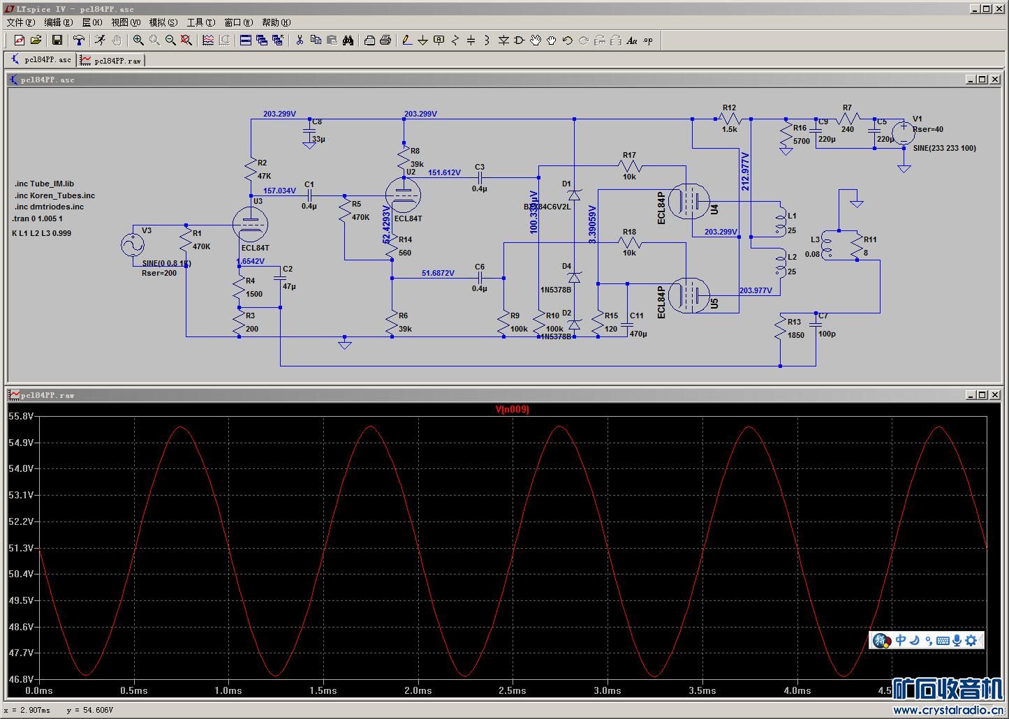

 楼主| 发表于 2018-7-18 15:30:05 | 显示全部楼层

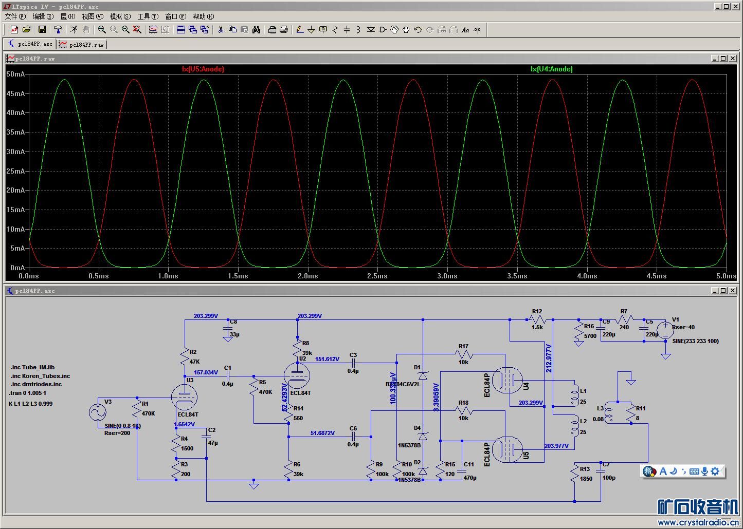

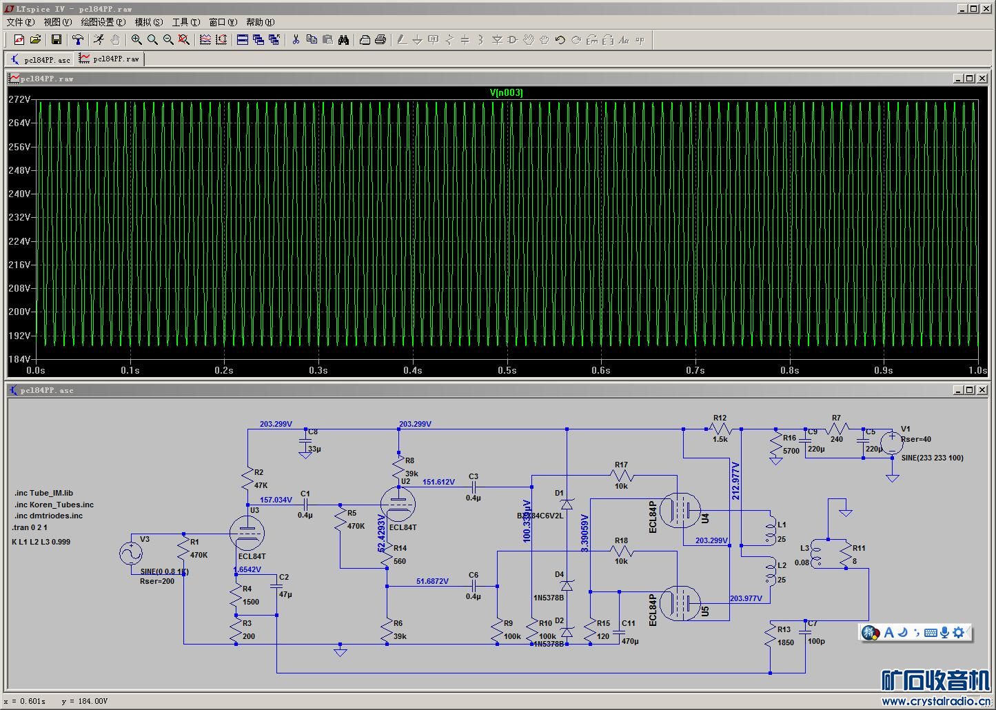

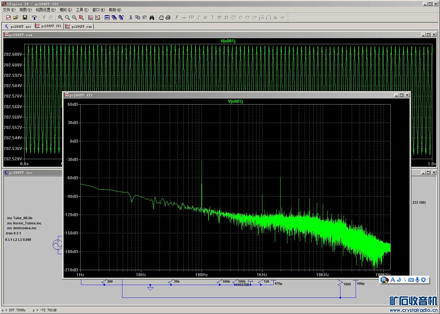

仿真先行
p-p 14v的输出,十足的三瓦,此时失真大约0.3%。-50dB

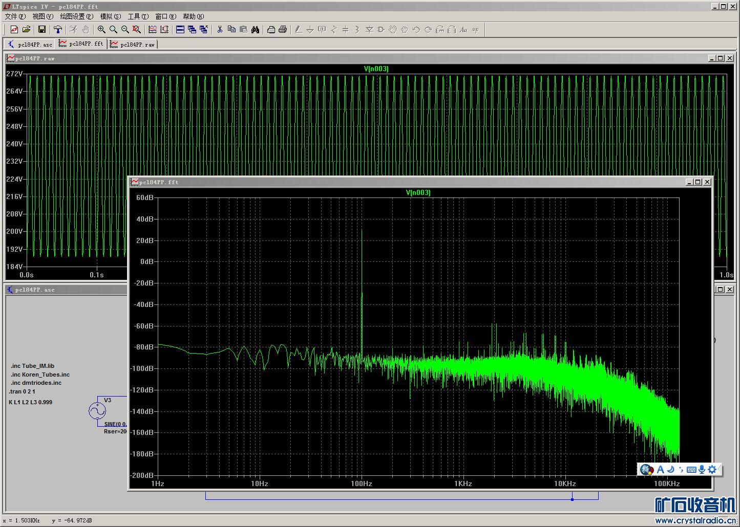

 楼主| 发表于 2018-7-18 15:35:04 | 显示全部楼层
以下是输出1v、1w时的失真

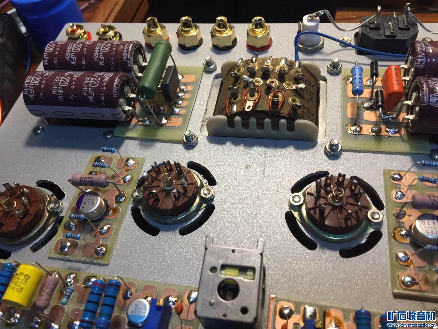

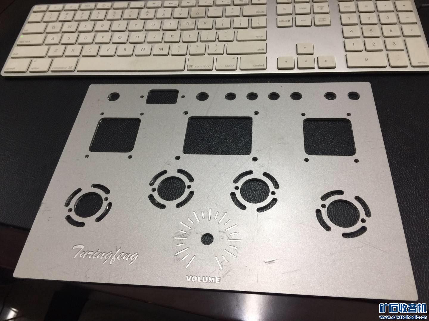

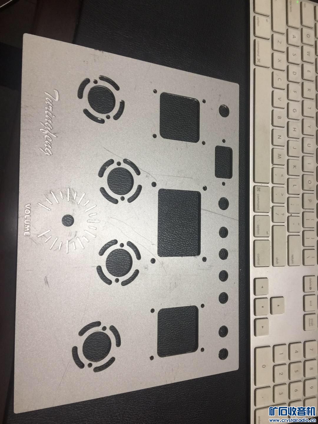

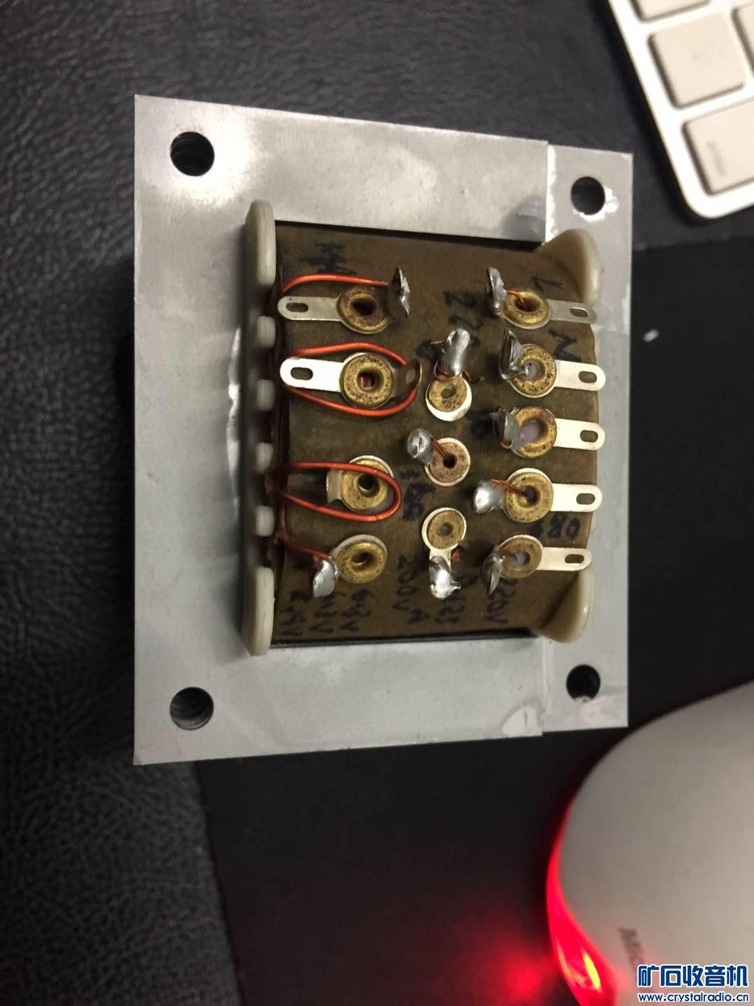

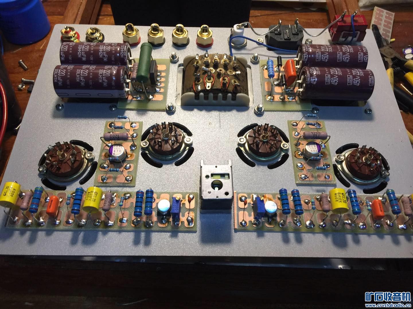

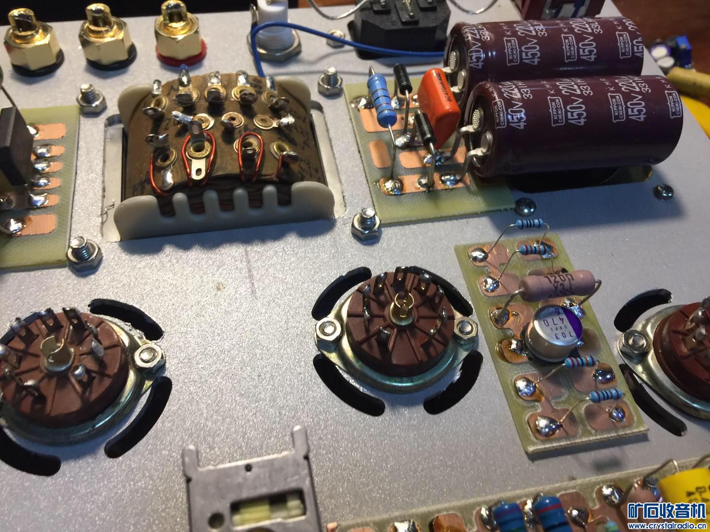

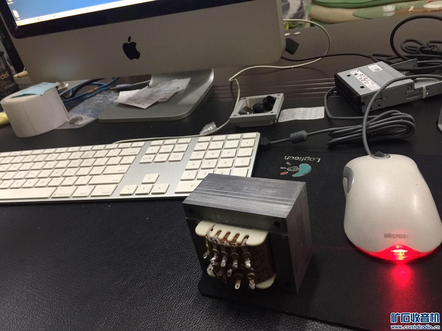

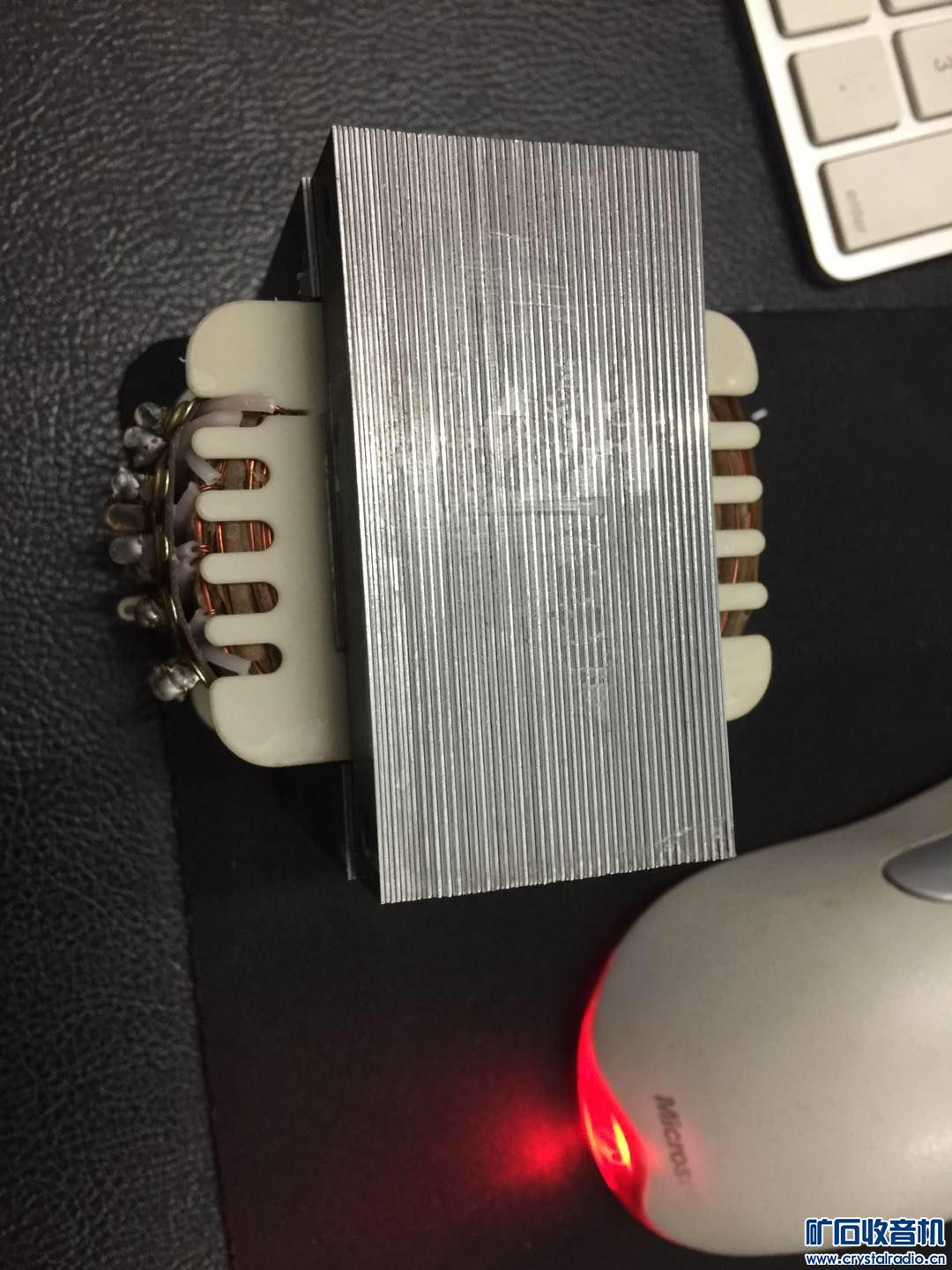

开工建设,变压器浸泡低分子二氟二氯丙烯材料,介电常数1.5,针入度1.45,熔点130摄氏度。铝合金喷塑面板、FR4环氧材料焊盘均由数控CNC完成。输出变压器 10k:8   p-p=10k
 楼主| 发表于 2018-7-18 15:43:14 | 显示全部楼层

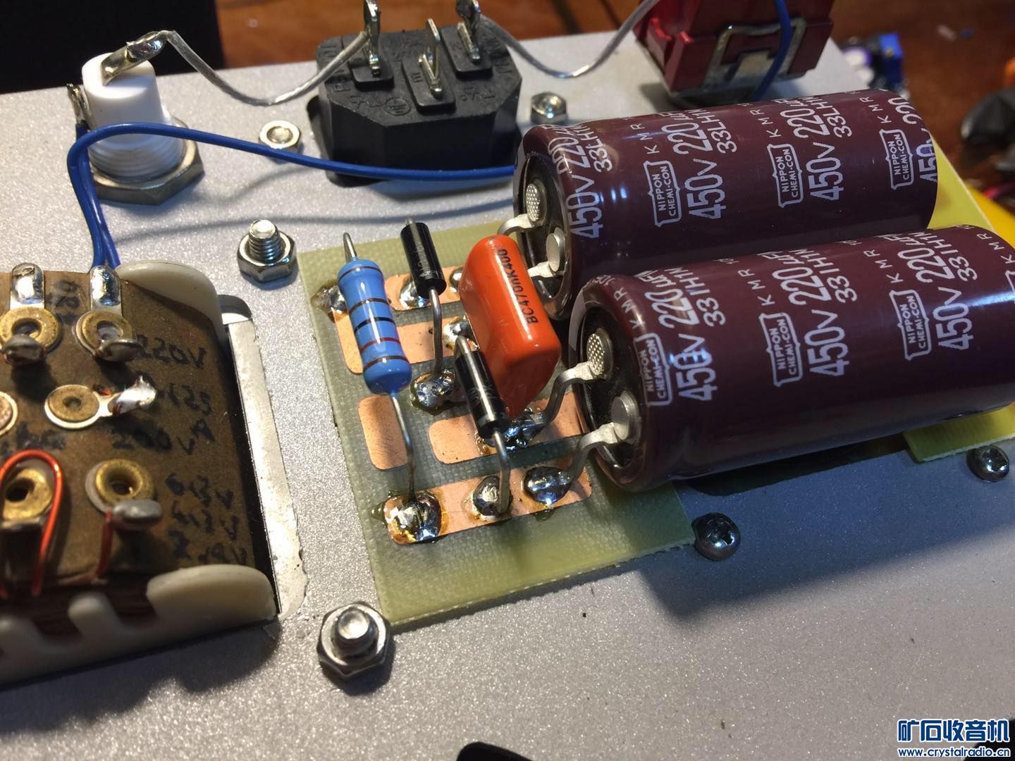

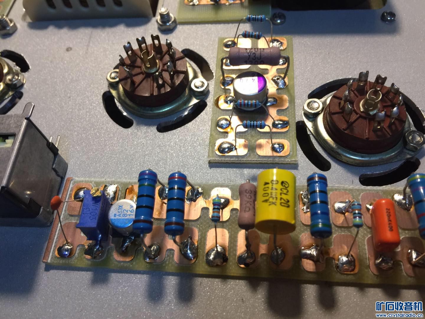

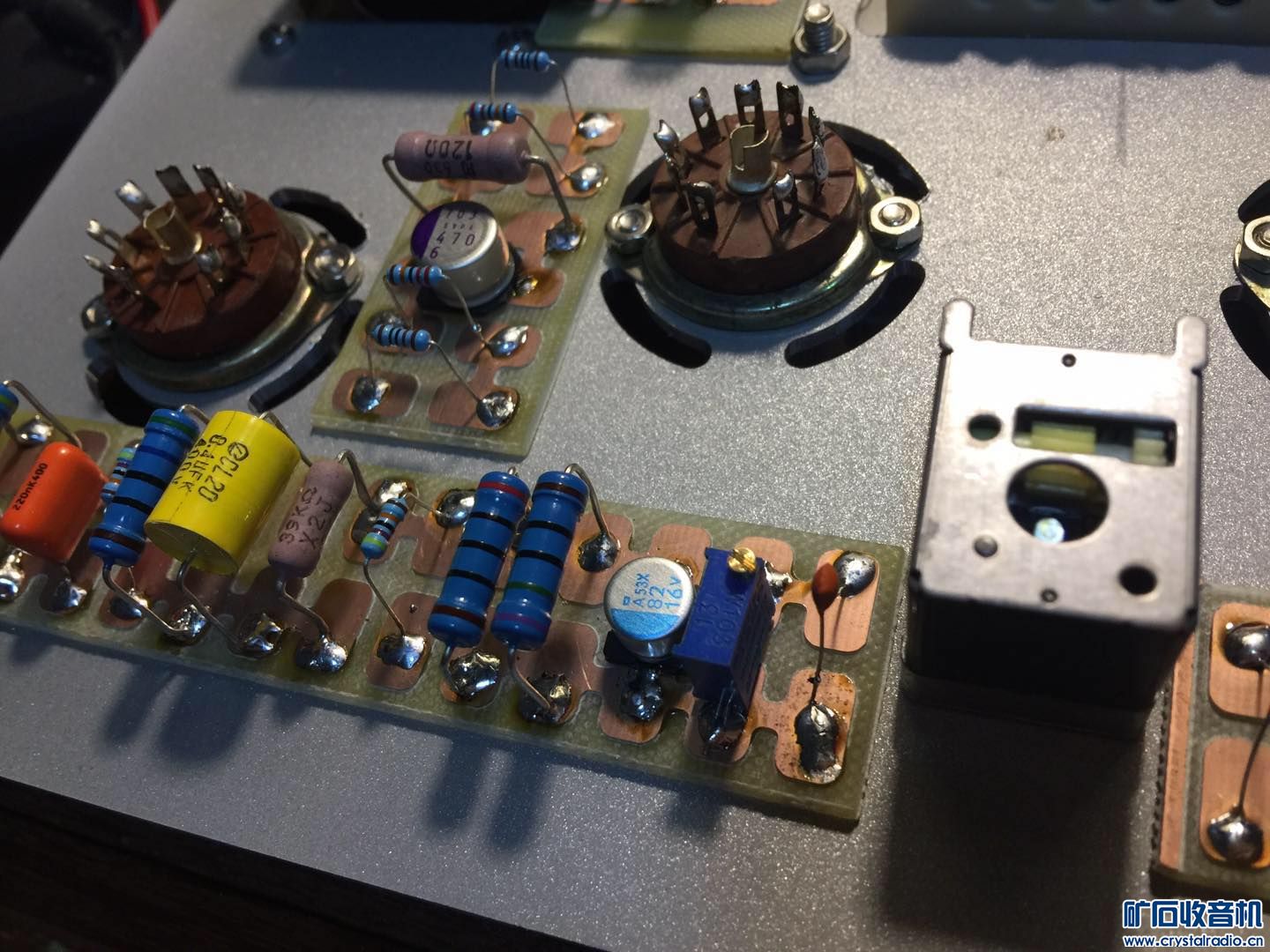

特氟龙0.35mm连接线,日本化工KMR超小体积高波纹电流滤波。固态电容阴极旁路。改了不少人的三观。
RCA小九脚管座比管子还贵

 楼主| 发表于 2018-7-18 16:05:39 | 显示全部楼层
提供面板及PCB板制作的文件给能用到的烧友

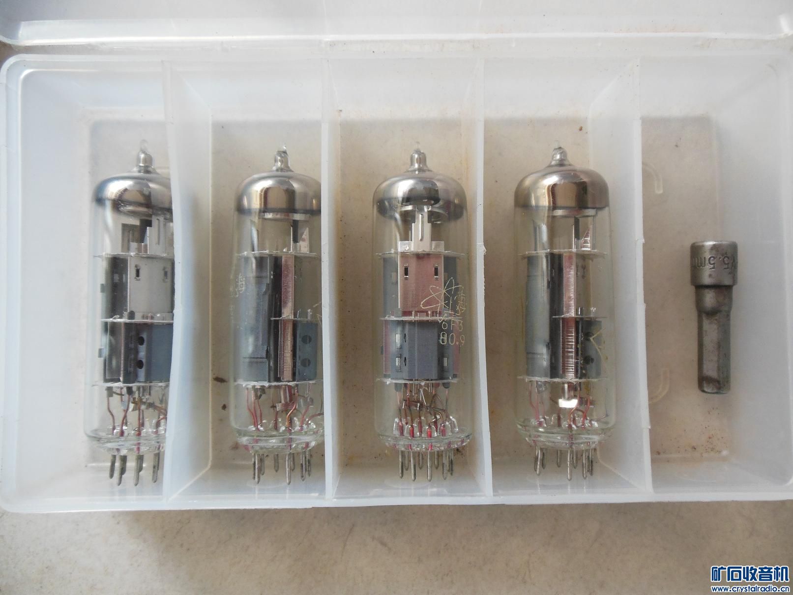

欧洲电视机视频放大管 P-P用7K模拟试试。
发表于 2018-7-18 17:15:00 | 显示全部楼层
2只 PCL84推挽胆机  才3w?这么小功率?
发表于 2018-7-18 17:20:05 | 显示全部楼层
输出功率小了点,这个代价不小。
发表于 2018-7-18 17:41:30 | 显示全部楼层
羊肉泡馍 发表于 2018-7-18 17:20
输出功率小了点,这个代价不小。
歉小?想便宜一点?还想支持国货?可参考老笨@2008年的srpp 6f3推挽 7w*2
请常备6f3!
www.crystalradio.cn/forum.php?mo ... gest=1&digest=1
