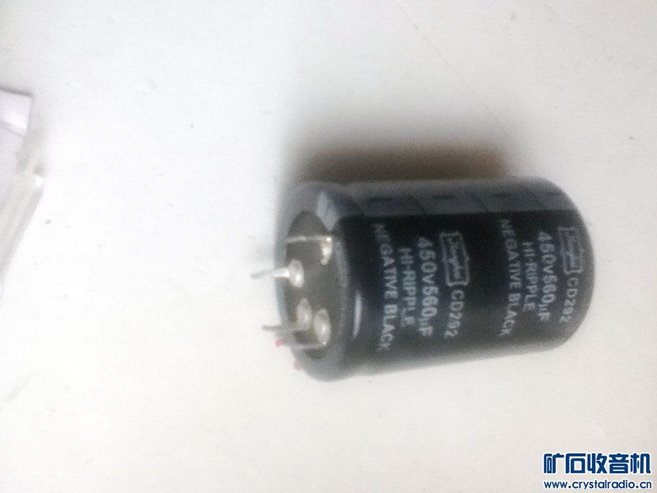

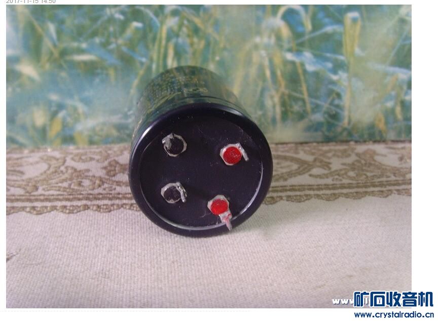

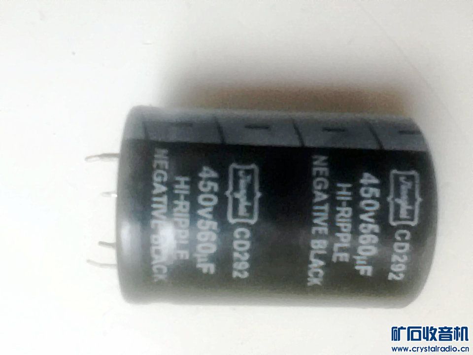

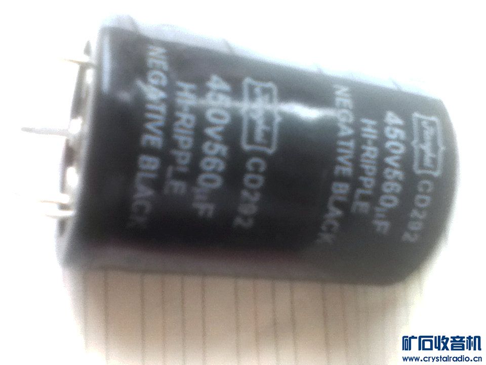

发表于 2018-7-18 12:23:06 | 显示全部楼层
看看是这种电容吗?

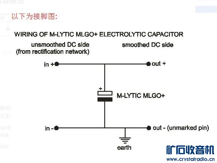

发表于 2018-7-18 14:11:49 | 显示全部楼层
楼主手头如果有的话看看如此接线对否

发表于 2018-7-18 18:40:21 | 显示全部楼层
其实这种电容的意义是给新烧一个不会接错的顺序, 让电容始终在交流回路中处于最短距离(最小阻抗) 从而避免新烧 在搭棚的时候错乱接线导致的回路交流声。   这种接线方式其实很多老烧在接线的时候基本都是这个结构了,    关键这种电容价格不亲民   提出这种不常见的概念可以获得很高的反响
