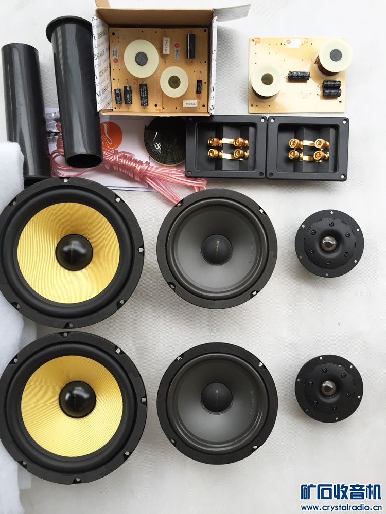

中低音8寸K8/SS8R 中音SS6.5R高音SS1II 分频器惠威DN-B1
商家的diy套餐全家福
diy全家福
diy全家福

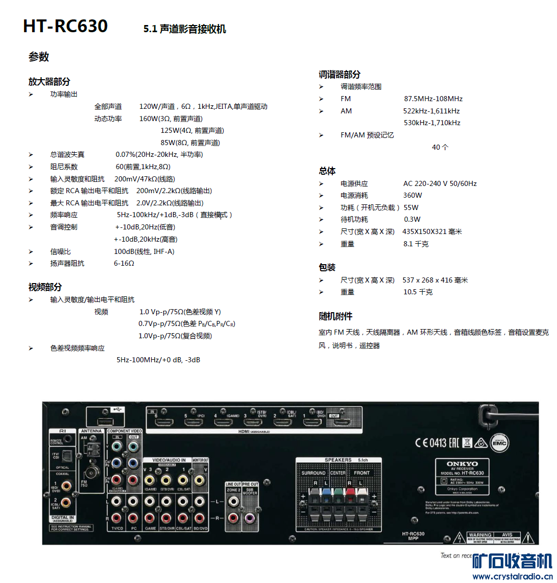

功放用的是安桥ht-rc630,下面是功率和阻抗等参数:
功放
功放
