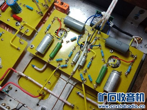

 楼主| 发表于 2018-7-17 05:55:33 来自手机 | 显示全部楼层
继续上图,人是矛盾的动物,有想法会随时变化。

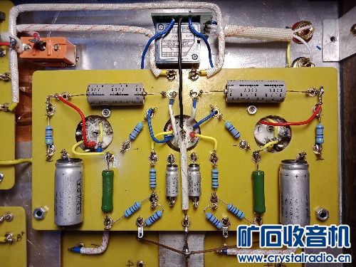

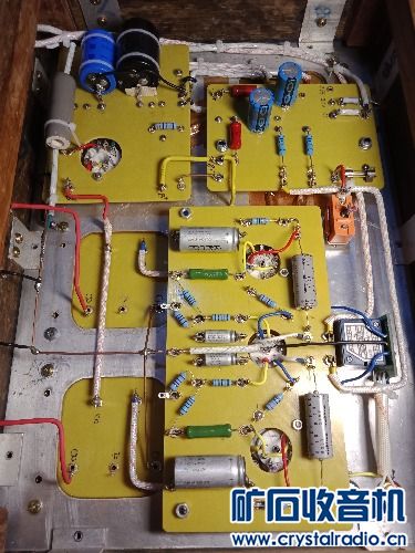

 楼主| 发表于 2018-7-17 06:00:15 来自手机 | 显示全部楼层
最终调试完毕的机内情况。
发表于 2018-7-17 07:23:31 | 显示全部楼层
噪声使用CLC基本就没有了再加上合理的接地几乎听不到任何噪声

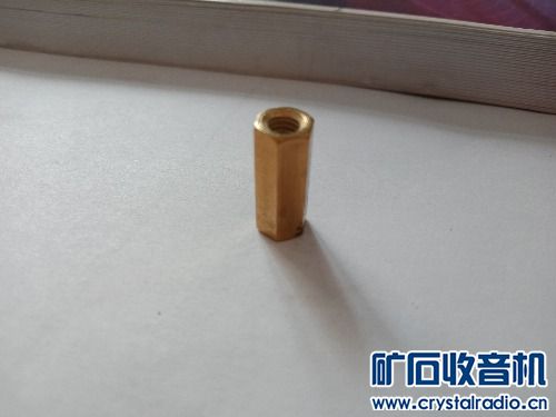

发表于 2018-7-17 13:23:36 来自手机 | 显示全部楼层
胶木板与铝板(底板丿咋样在一起的?
发表于 2018-7-17 13:25:51 来自手机 | 显示全部楼层
是否四角用螺丝垫高,合成在一起?
 楼主| 发表于 2018-7-17 14:39:13 来自手机 | 显示全部楼层

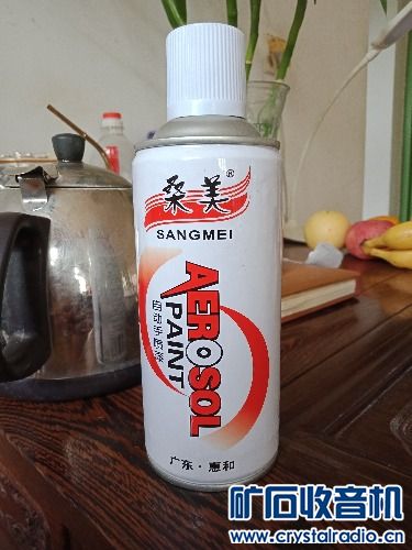

加强 发表于 2018-7-17 04:05
铝板用什么类型的自动喷漆,能发个图片吗?
油漆店都有,我们这6块钱一瓶,喷前要把铝板打磨一下增加附着力,然后多喷两遍。
 楼主| 发表于 2018-7-17 14:44:41 来自手机 | 显示全部楼层
铁道兵 发表于 2018-7-17 13:25
是否四角用螺丝垫高,合成在一起?
采用铜柱或套筒均可。
发表于 2018-7-17 14:45:32 | 显示全部楼层
很好啊,做了几台?看着原件不一样。
 楼主| 发表于 2018-7-17 14:52:13 来自手机 | 显示全部楼层
车梁木 发表于 2018-7-17 14:45
很好啊,做了几台?看着原件不一样。
就这一台,在调试的过程中更换了耦合电容和阴极电阻,所以会有不同。
发表于 2018-7-17 16:07:22 | 显示全部楼层
谢谢!正在做面板试试这种。
