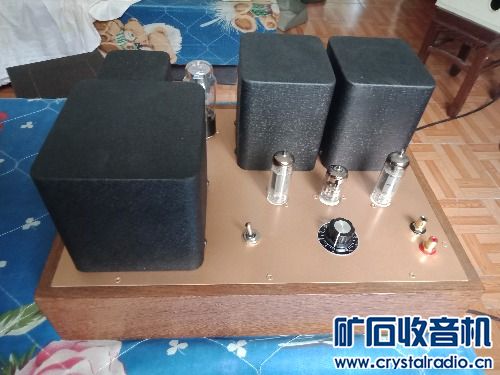

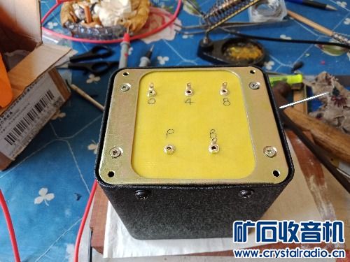

这次6P14其实应该说是重做,因为前年已经做过,后来被亲戚拿走去听了一年多,由于被他玩坏,月前返回我这,所以决定推翻重来,有了第一次的制作经验,这次决定尽量做的更完美些。
先上完工图片,再发过程。

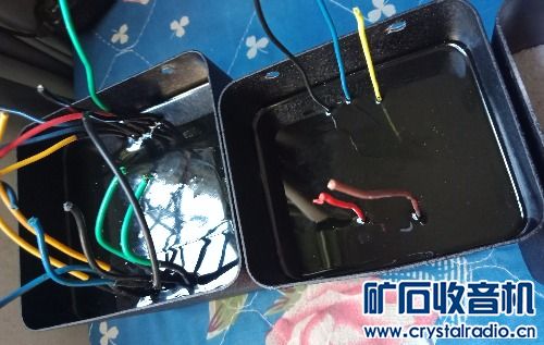

 楼主| 发表于 2018-7-16 19:43:13 来自手机 | 显示全部楼层
这次把牛牛全部灌封,先入石英砂,后入环氧树脂胶,不过要灌牛的朋友最好还是把牛摆一下位,然后做一下感应噪声测试。

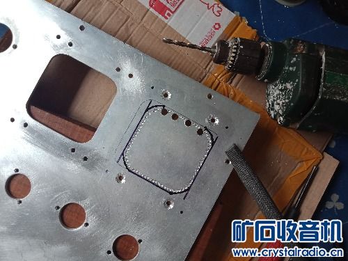

 楼主| 发表于 2018-7-16 19:50:08 来自手机 | 显示全部楼层
面板采用3mm铝材板,一把电钻一把挫刀,慢慢来吧!

发表于 2018-7-16 21:37:44 | 显示全部楼层
弱弱的问一句,这小胆单端是不是只适合听人声,放大动态的音乐能听出爆棚的澎澎声吗?是不是腿软?
发表于 2018-7-16 22:27:38 | 显示全部楼层
耐心细致,佩服楼主的手艺。

 楼主| 发表于 2018-7-17 00:47:58 来自手机 | 显示全部楼层
铝板使用600目的砂皮纸,使之逐步光滑,再用自功喷漆美化表面。

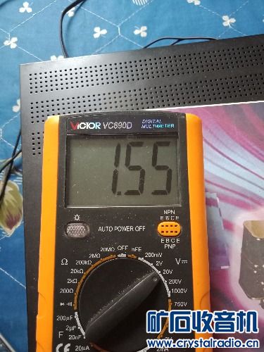

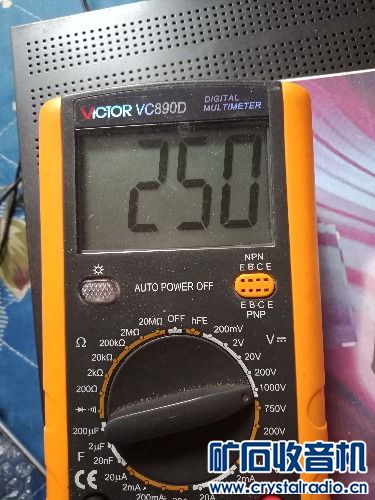

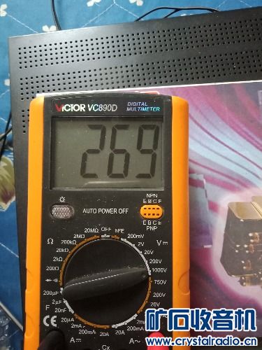

记得之前第一次做6P14单端时采用6n3推,但总感觉差那么点口气,有点喂不6P14的意思,这回应用6n2驱动完全是模仿白版的线路,电源部分改为胆整流,下面是我实际制作时每个工作点的参数,用红笔写出与白版的基本接近。
 楼主| 发表于 2018-7-17 05:31:11 来自手机 | 显示全部楼层
B+269V  6P14屏压250V,6n2屏压176.7V,6n2阴对地1.55V,6P14阴对地8.3V

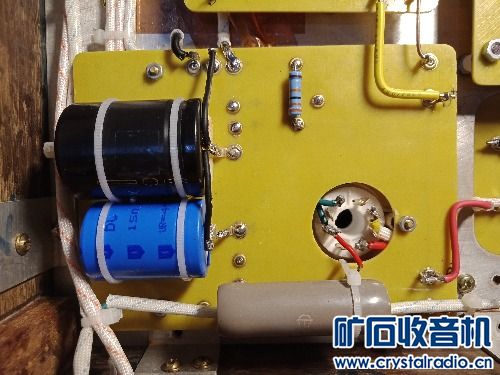

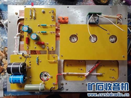

 楼主| 发表于 2018-7-17 05:43:35 来自手机 | 显示全部楼层

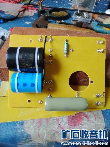

在制作时我习惯先从电源部分入手。
 楼主| 发表于 2018-7-17 05:50:18 来自手机 | 显示全部楼层
逐步推进。
