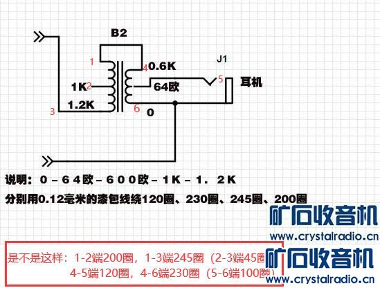

楼主你好,M10镜面磁芯请给个购买连接,另外变压器B2初次级共6个头,按照1,2,3,4,5,6端,给出各绕组的匝数,谢谢。
 楼主| 发表于 2020-4-10 21:32:30 | 显示全部楼层
jyq001 发表于 2020-4-10 20:33
楼主你好,M10镜面磁芯请给个购买连接,另外变压器B2初次级共6个头,按照1,2,3,4,5,6端,给出各绕组的 ...
我当时购买镜面磁芯的信息已失效,请自行前往淘宝逛购。变压器数据见图。
发表于 2020-4-10 21:49:29 | 显示全部楼层
我标了端子号,各绕组是不是这些圈数?
 楼主| 发表于 2020-4-11 16:44:03 | 显示全部楼层
jyq001 发表于 2020-4-10 21:49
我标了端子号,各绕组是不是这些圈数?
按照逆时针方向,0-64欧端绕120圈。其他以此类推
