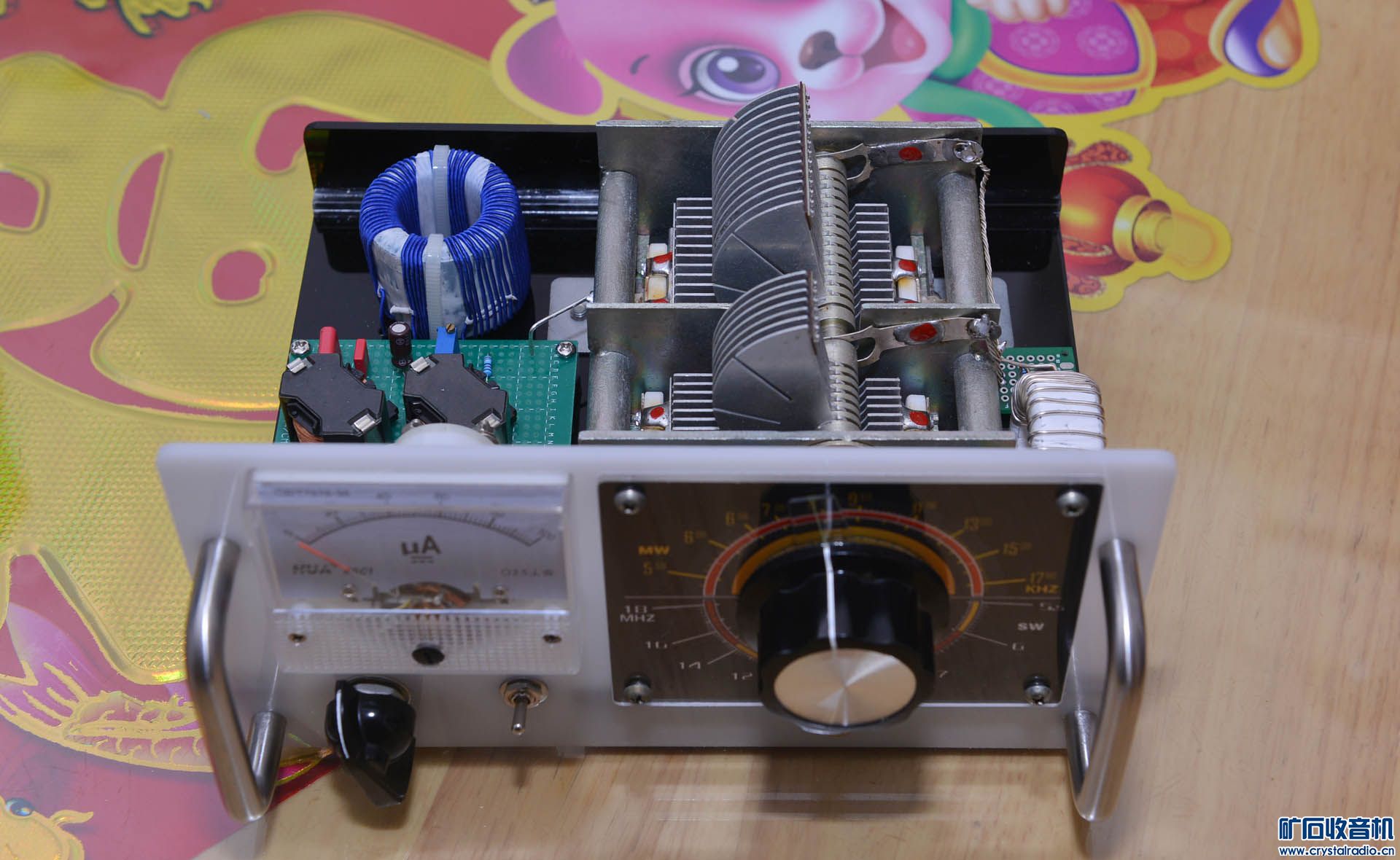

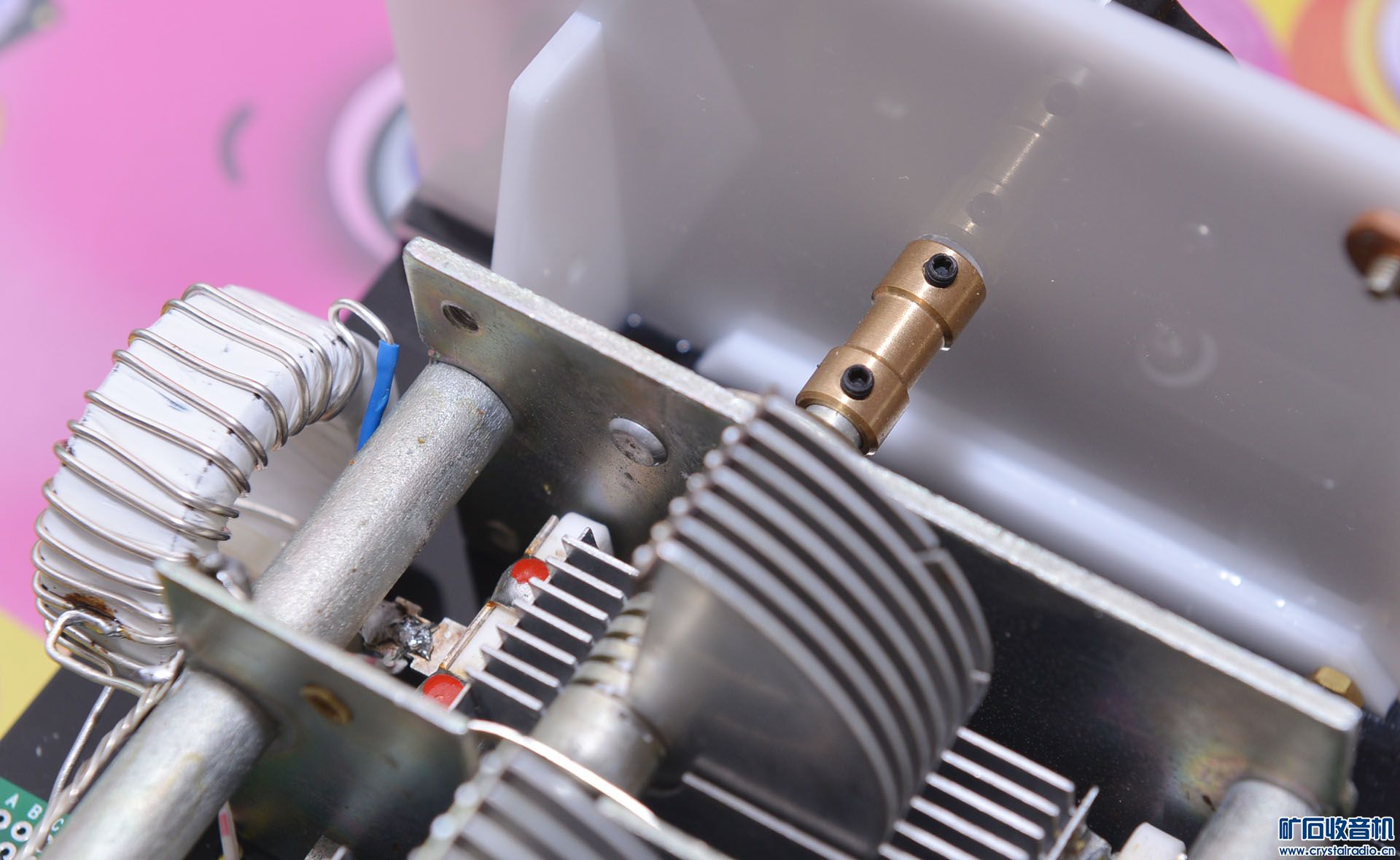

距上次完成矿石收音机整机制作已经将近半年了,一直没有做新的成品。其间,实际上也没有闲着,除了工作生活以外,最乐意做的事情就是不断的认识新的矿友,交流各自的心得。还有一大乐趣就是淘觅各种各样的空气联,哈哈,看来我对矿机已经入迷了……闲话少叙,下面我来介绍一下最近二周利用业余时间完成的3DQ(3EQ)中短波矿石收音机的制作情况。

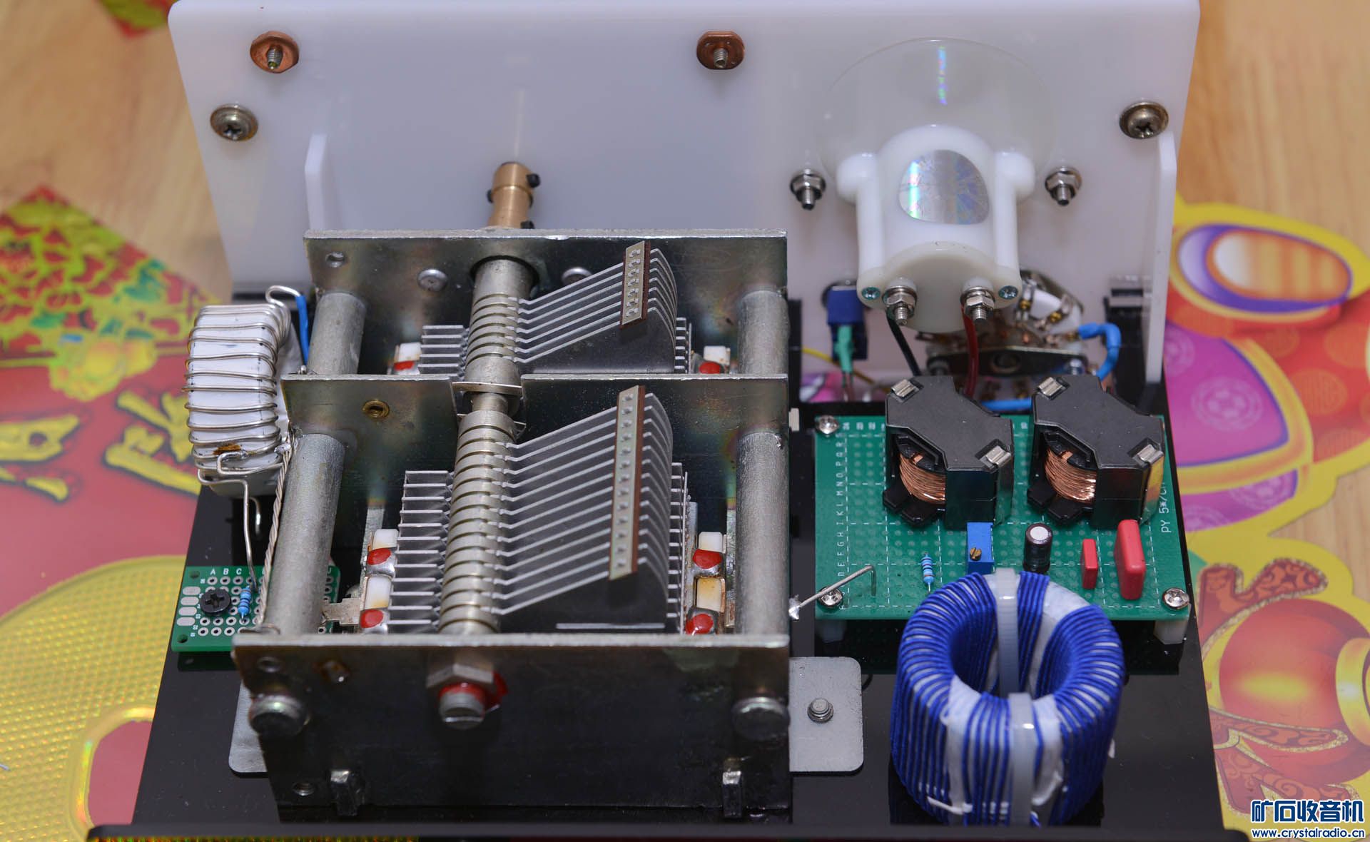

大家知道,矿石收音机是无源接收,没有放大环节,每一个环节都是负增益,我们只有力求把每一个环节的损耗降到最低点才能提高矿石收音机的整体接收效率。在实际制作中,为减少转换开关的接点损耗,应尽量避免转换开关的数量过多,有鉴于此,在本制作中为减少转换开关的数量,中波接收和短波接收分别用两个独立的3DQ检波输出。矿机电流指示和阻抗转换输出共用同样的电路部分。

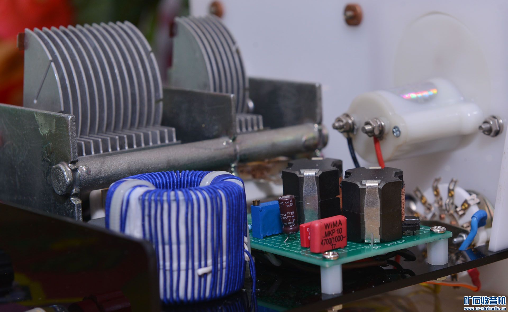

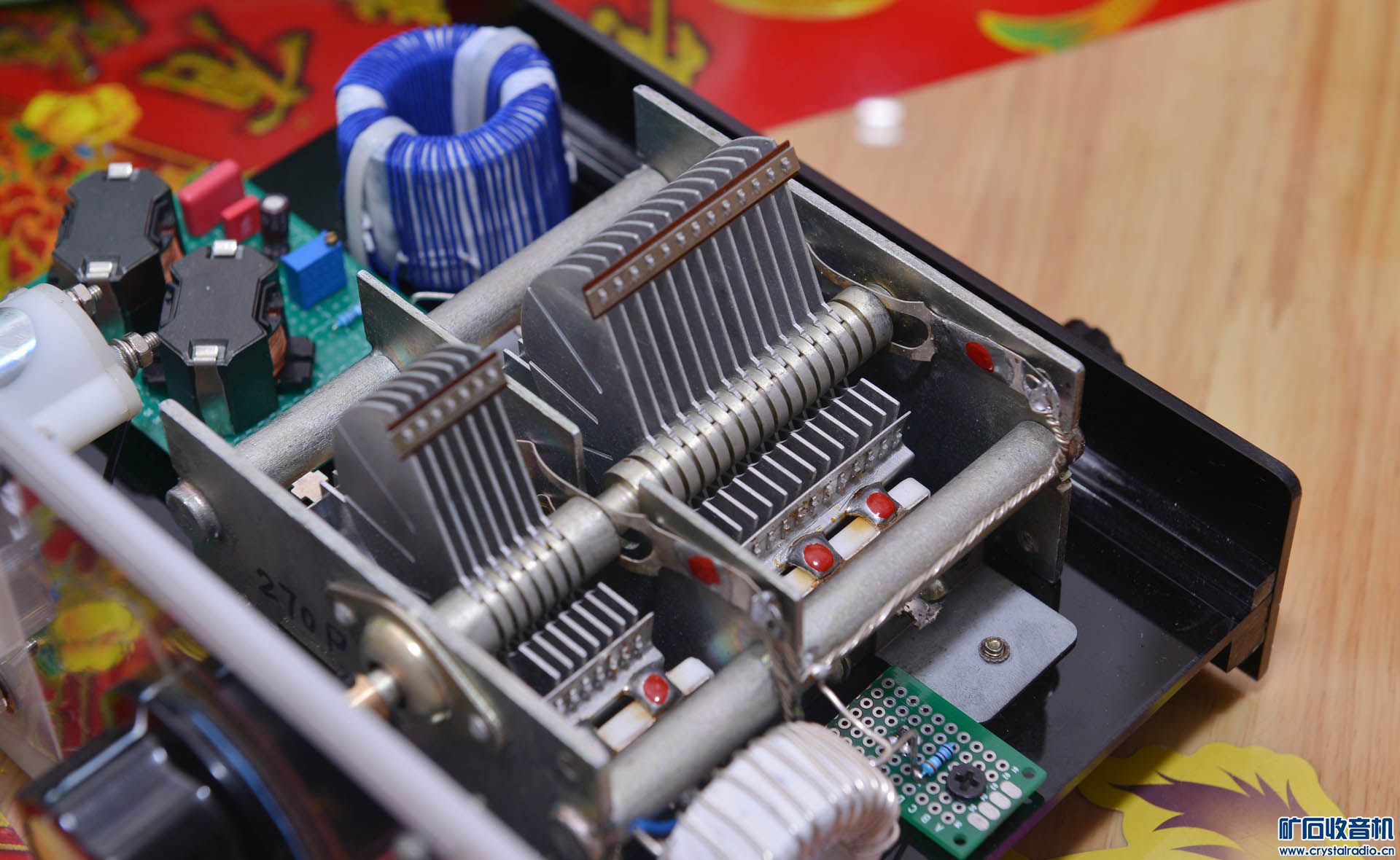

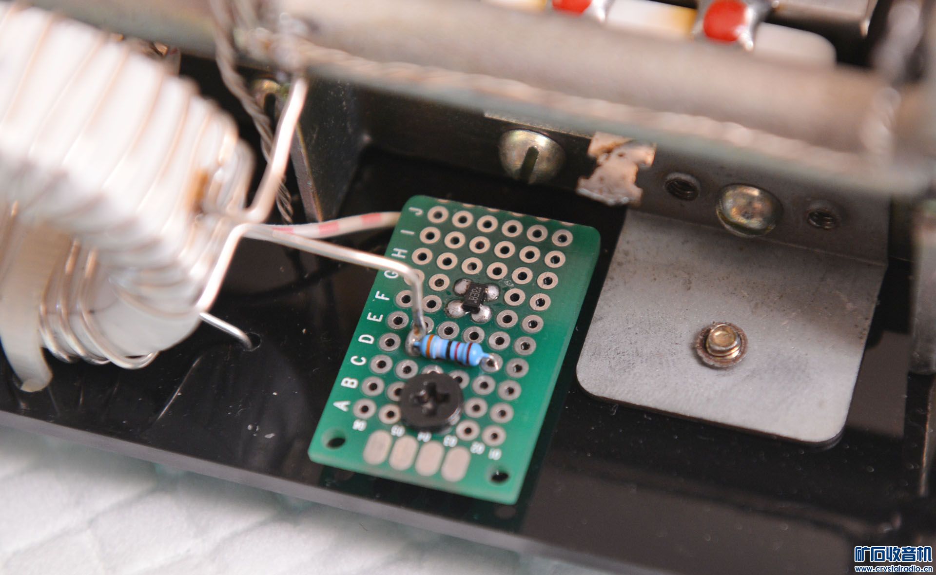

为提高矿石收音机的接收性能,选用优质元器件是提高接收灵敏度的必不可少的举措。本机的可变电容选用优质大片距、大体积的双联差容空气可变电容器;选用优质的R40C1高Q磁环配合0.04x220股优质李兹线共同组成了中波调谐回路,线圈空裁Q值不小于800。短波线圈选用1毫米的镀银铜线,确保高品质。各调谐线圈数据详见线路图参数。C1、C3电容本机选用德国威玛WIMA优质电容,也可用国产云母电容。C2最好选用无极性电解电容或者钽电容,漏电一定要小。C3的作用是提供音频高频通路,改善音质,也可以省略。由W、K2共同组成了微安表的量程扩展电路,在弱信号地区也可以省略不装。依本地区的信号强弱调整可变电阻的阻值,使电流表扩展为200uA或500uA。W选用3296多圈精密可调电阻,确保指示精确稳定。
B1为电流表的阻流电感,电感取值范围3-6亨之间,可以用M10镜面磁芯组件用0.12mm的漆包线绕制600-1000圈。B2为自耦接线方式的阻抗匹配变压器,实践证明,虽然3DQ的输出可以直接带动300欧姆的舌簧耳机,但用了阻抗匹配变压器后性能更佳。另外在大信号地区使用输出变压器,可以带动高灵敏的低阻抗动圈耳机,这样收听电台音质就更好了。

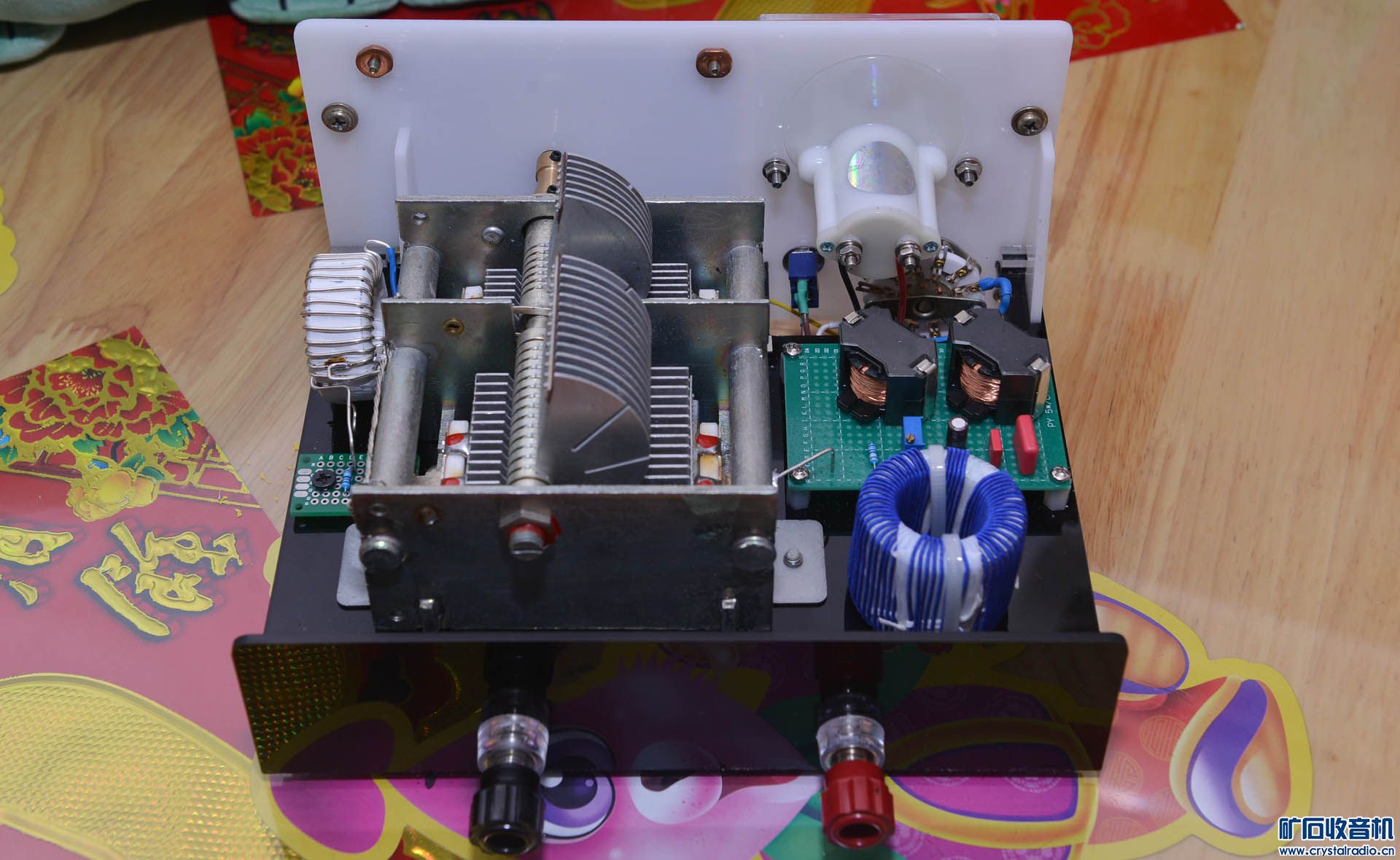

为提高矿机的接收性能,减少中短波调谐线圈之间的不良交连以及减少接线长度,合理的元器件排列非常重要,整机连线尽量不要捆扎,关键连接线尽量使用镀银线,减少损耗。
该机在上海市区东部,使用10米长的天线在五楼接收,白天中波可以收到3-4个电台,晚上可以多增加二个台;短波可以收到日本、韩国、中国之声等电台,完全达到制作的初衷。

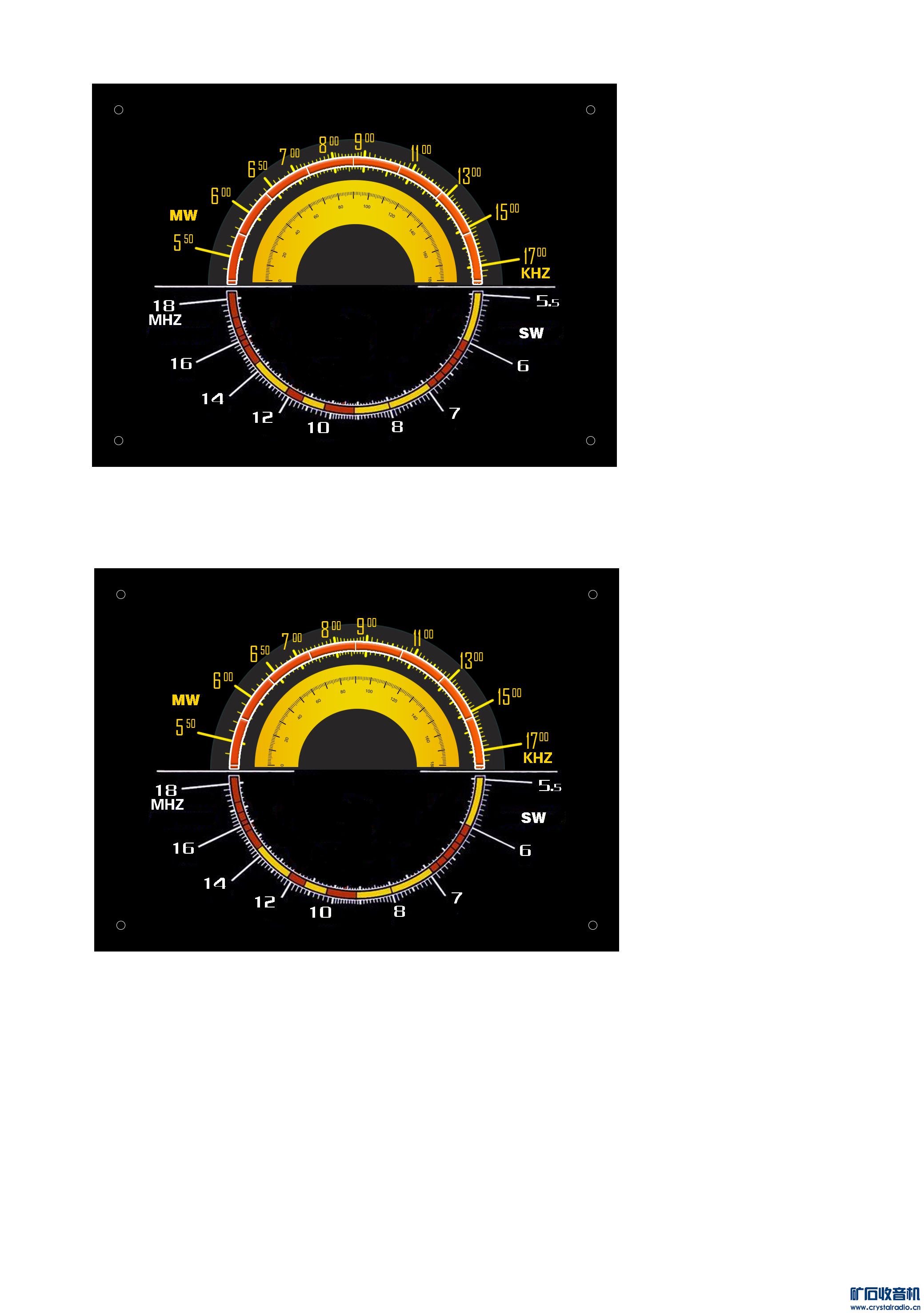

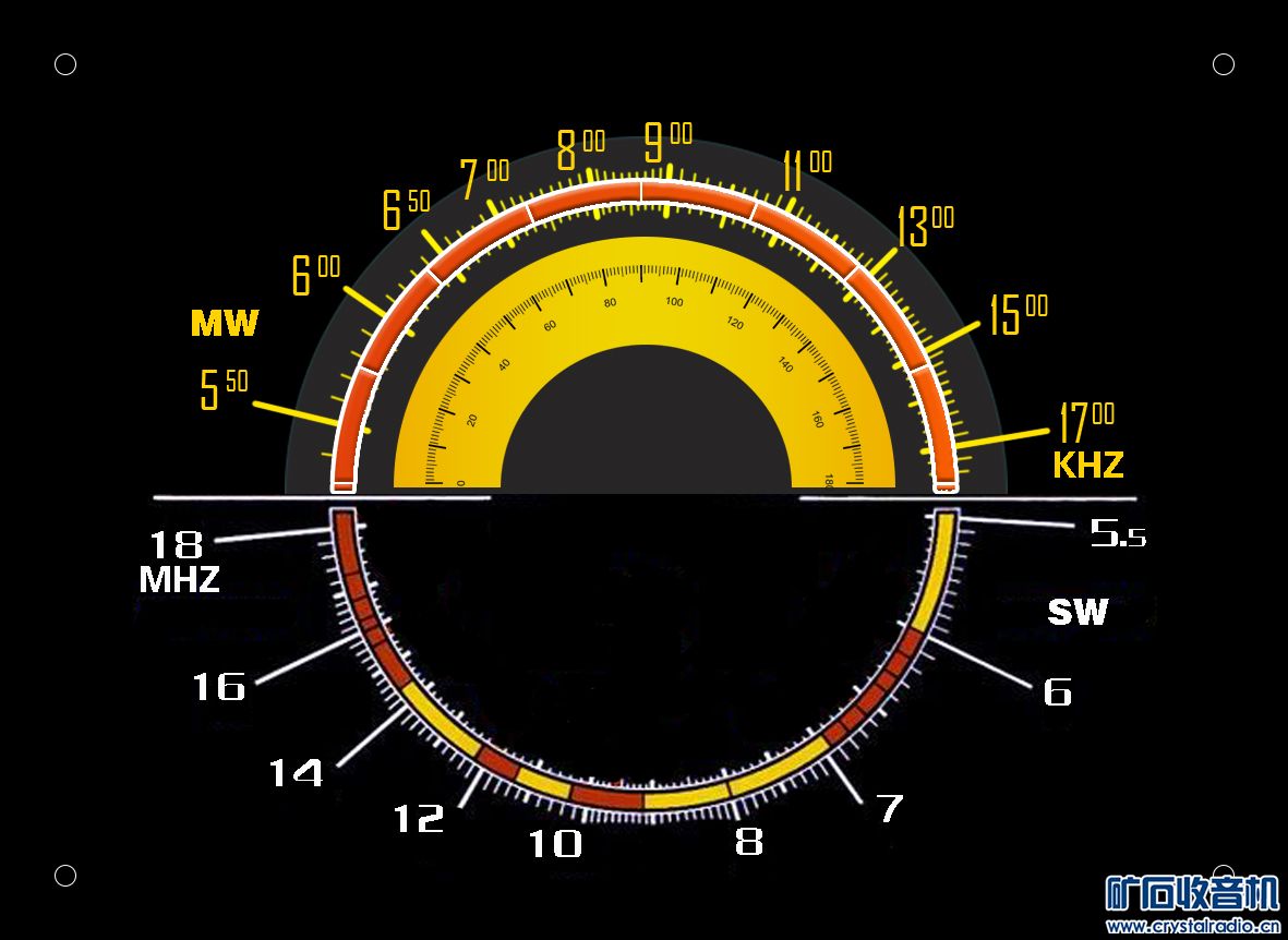

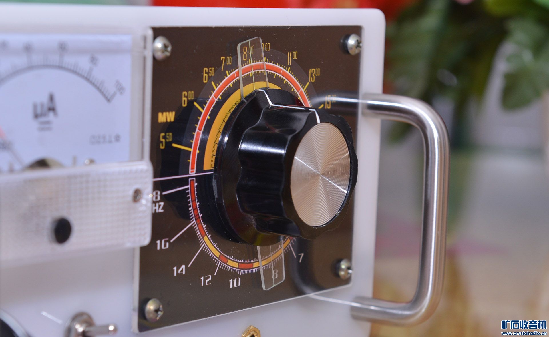

非常感谢张老师的夸奖!本矿石收音机的确花了许多功夫制作,基本达到自己的目标。非常乐意把本制作的帖子发到相应的国外矿石收音机的网站,以期达到交流提高的目的,缩小与发达国家的制作工艺水平。本制作中的调谐刻度盘照片我已经随帖发布,具体制作可以先把它打印成照片,然后裁切成80×100mm的大小。打印的用纸最好用照片级照相纸,然后再用1-2毫米厚的透明有机玻璃板覆盖在上面,尺寸也是80x100mmm。四个角用M 3×12毫米的螺丝固定。自耦输出匹配变压器用M10的高导磁率的磁芯组件,淘宝上有许多商家可选。
