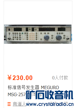

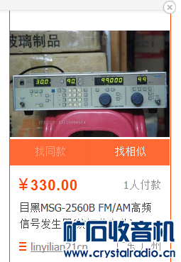

发表于 2018-7-14 22:00:35 | 显示全部楼层
德-众望所归 发表于 2018-7-14 19:34
搜了一下海外,二手的,还不在状态,也不便宜。
你搜的这些仪器都是早期模拟仪器,体积大、性能与国产XG 7、XFC 6,等类似。
其实类似松下VP8177之类的仪器并不贵,还有目黑的。当然淘宝有的开价很高,就像那些用于收音机的扫频仪,弄出几千元的价格来!再就是那些名不见经传的简易仪器,价格动辄也是好几百元,比方说那个XG -25之类的,几十年前全新也就一百多元啦!还有像sg4160b 、  wy1051s之类的,看起来很小巧,都是简易型的,几百元就有点贵!
VP8177有很多派生产品,国内也有引进,对比上述的XG -25、sg4160b 、wy1051s,指标高两个数量级以上,几百元很适合要求较高的爱好者使用。
下图中捕获5/6/7就不主张买,捕获1/2/3为锁相信号发生器,性能可靠推荐买。

发表于 2018-7-15 13:50:30 | 显示全部楼层
德-众望所归 发表于 2018-7-14 17:06
搜了一下,木黑好贵啊。二手的也不便宜。
在下正在使用的 目黑 2560b,频率范围100k~110
m,AM/FM,玩玩收音机足够了,价格两三百不等。
当然如果你要玩更高端的,另当别论了。
