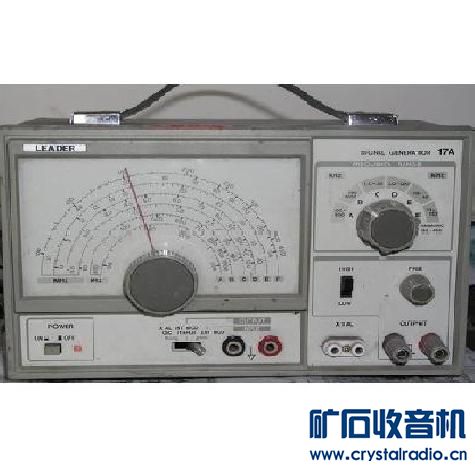

发表于 2018-7-13 21:09:10 | 显示全部楼层

这种就很好,我有一台,用起来很方便,你可在网上找找。
哦,谢谢。商标品牌看不大清楚。
