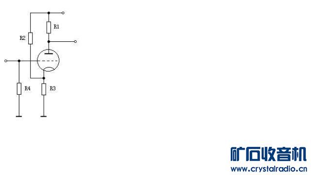

海河 发表于 2018-7-15 13:39
图中 ,我给画圆圈里的这两个57K电阻干什么用?
感谢海版,你圈的57K电阻就相当于下图的偏置电阻R2。你说的FU19栅阻用47K是比较小,确实是会衰减前级提供的增益,因为有栅流也不能用得过大,这部分电路我感觉也还不够完善,主要是想用手里现有的管所以才这样画的。还请教一下海版前辈,把前级改为6F2,五极部分共阴,三极部分射随推FU19会不会好点。

  电子管属于“耗尽”型 原件,至于 什么是 耗尽型,我是为了好理解,按照场效应管说的。 您说的 这个R2,根本没必要存在。
  6F2 的三极管 阴极输出,意义也不大,FU19也不需要栅流。

FU19和29的单管单端输出变压器阻抗应该用10K的吧
