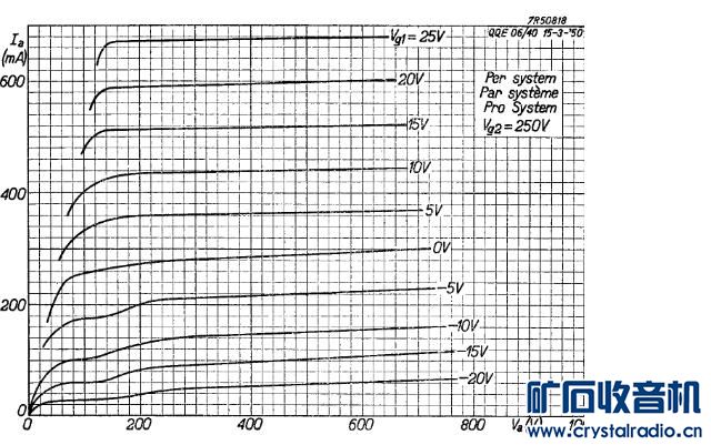

原来做了一台6V6单端,经过一年多的不断校音,效果比较满意。目前还想做一台音色清澈一点的换换口味,(嗯!真败家 )(6V6属于厚润型的)久闻FU系列音色甚佳,性价比高,目前正筹备准备制作一台FU单端,选管FU19加6SQ7,功率不需要太大4-5W足矣!所以准备采用FU19单管单端构架,但目前遇到的问题是FU19网上电路资料很少,又遇到是军用管,电子管手册里也只是简单的说了一些参数,就连特性曲线图都没有 ……不过还好,借用了海版发的QQE06/40的部分特性曲线图,才基本将电路参数确定下来,这里再次感谢“海版”提供的曲线图。但是小弟目前遇到一个问题:就是FU19单管的串栅极(帘栅极)电流不知取多少合适,国产手册上也没说,国外的英文又看不懂 ,串栅电流不知道就无法算准阴极电阻阻值,还请坛里对FU19特性熟悉的前辈们帮忙推荐一个合理的串栅电流值,下面的图是自已计算后画的图,看曲线图得:屏流50AM,屏压取为370V,栅压取250V,因不知道串栅流,下图电路串栅流我大概按单边7AM估值来计算的参数,计算出来阴极电阻阻值为:(偏压)21/0.114(总电流)=184欧,不知道合不合理,还请前辈们帮看一下,还存在的问题,谢谢!
补充内容 (2018-7-14 14:19):
目前的问题就是FU19帘栅流,不太清楚取多少合适。

你说的是帘栅极吧。实测一下就行了。一般束射四极管帘栅极电流大约是屏极电流十分之一的数量级。
发表于 2018-7-13 17:48:47 | 显示全部楼层
静态可能只有5MA,不过工作起来变化较大。帘栅极稳压是很好的做法。

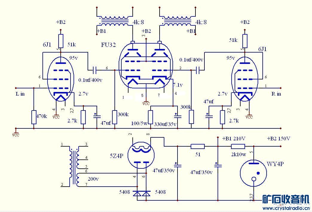

FU管子的电路本论坛不少啊!搜一下就有了。下面这个电路就很好的,我作了三台都被朋友拿去了,准备着手第四台 除了输出牛为3·5K15W的,直接插FU19其他的都没改动

“老驾”前辈好 !谢谢你的回复。6SQ7的电路部分是完全正确的,它的负偏压的电路构架实际上是一种“混合偏压”电路,又有自给偏压又有固定偏压,上面这个电路是我自已画的,不是哪抄来的。这电路是在我6V6上装机验证过的。你看6SQ7阴极300欧下面还有个57K电阻就明白了(见下图)。这样做的原因自然是为了去掉6SQ7阴极对地电容,提高音质。我的6V6机前级6SQ7部分,就是用的这个电路,效果非常好。混合偏压电路见下图,注意看图中R2电阻。
你说的FU19栅流大,这个我知道,但是现在手上只有6SQ7管子就先用它试试了,其实我是想用6F2来推的,五极部分用来放大,三极部分用个射随电路,阴级输出推FU19.这样更匹配

图中 ,我给画圆圈里的这两个57K电阻干什么用?
抬高6SQ7阴极电位 还是给喇叭 音圈加入直流电 ?
还有,给FU19的栅阴 47K电阻 加大到120K~150K。 要么你这样,交流通路中 47K与6SQ7的100K屏极电阻并联作为 6SQ7的负载电阻,会是增益降低的厉害。  而且 低音衰减。
至于FU19的曲线,并不神秘,也不用刻意找。它肯定和进口型号的管子曲线差异 不小。
FU19  这类 管 结构 和工艺简单 生产便捷,属于 “战备”管。他的材料和 工艺都要比FU29简单。在战时应用 和制作也比FU19方便。可以看成FU29的工艺简化版本。
