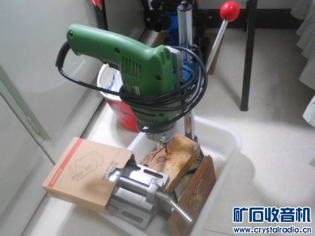

台钻的diY 做胆机在也不怕打眼了。

折腾的意义大于实际了,并且效果未必见得强悍,所谓精度,说回来胆机定位钻孔定位误差0.2毫米已经非常牛逼 了,打个孔 误差0.05你这机器也未必能达到也只能说为了折腾而折腾,用起来 只能呵呵,同意海版定调

你锤子造死所有。怎么说这个就是自己折腾玩的。最起码开一些孔什么的。就是很好用的

这个DIY的小钻床做得很好,钻些小孔可以,没什么使用价值,花几十元卖个手枪钻都比它强,如花个二百元左右买台小台钻就更实用了。

这个打眼问题不大!用开孔器开孔就差点事了!

感觉马达线略细

开小孔上个手钻支架,开大孔要求高点上个台钻不就行了。至于精度,多练练没问题,要求很高就上cnc。楼主精益求精的精神还是不错的

我用的是台钻架子,开始担心精度太差,使用后感觉效果不错,胆机底板、印刷电路板钻洞全靠它了。手枪钻买的是博世,家中装修也用得着。

淘宝上所有的电钻支架家里都有。台钻还有2台。 不管感觉那个噪音有点大。还是感觉做一个这样的玩。折腾永无止境。哈哈哈哈哈哈哈哈

       力学结构不合理,悬臂过长,薄的板子打眼还可以,如果打不锈钢板的话,升降结构下压力量在打眼的时候作用到钻头上的力很小,而钻头除了锋利之外,是需要轴向施加一定的力的,这样才能正常打眼,轴向力度不够的话,那只能是靠钻头磨孔。
