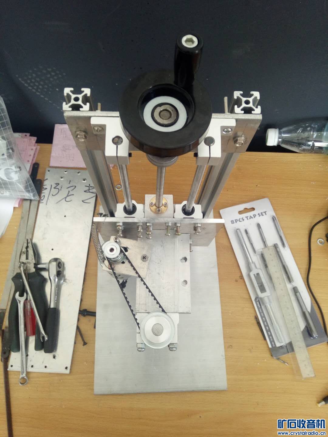

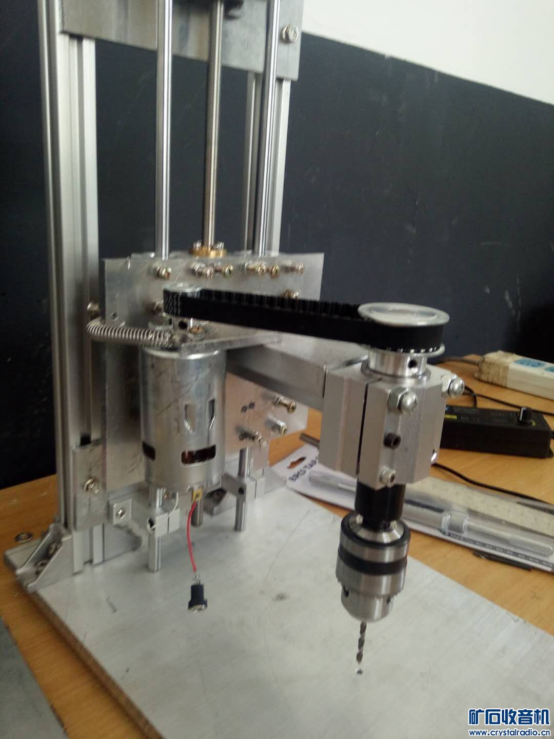

       做钣金是做胆机做难的地方尤其是打眼。先来无事就做了一个套钻这样的话就方便多。 不会编程。hi编程的话就更加完美了。 53489991505010235.jpg 260060824837494454.jpg 449105510514828205.jpg 492168825945074410.jpg 703212159904955530.jpg    淘宝买的配件。话了300多。主要是有乐趣啊。。。。。。。成本比成品还要贵的多。但是和是享受那个过程。

看起来很漂亮,就是力度不够啊。
 楼主| 发表于 2018-7-13 14:49:11 | 显示全部楼层
正在缓冲 发表于 2018-7-13 14:19
看起来很漂亮,就是力度不够啊。
力度还可以的。打一些小眼还有就是扩眼都还是可以的。精度还是可以的。

胆机底板如果6mm以上靠这台钻孔打不完,还是要用手钻或台钻钻印板不错。
发表于 2018-7-13 16:23:38 | 显示全部楼层
你这个看起来太单薄了,象个花架了,钻铁件恐怕就有问题,不知实用不实用。
发表于 2018-7-13 16:37:50 | 显示全部楼层
  很漂亮,看着还不错。用来钻个螺丝孔还是能用的。要是开电子管座孔估计够呛。先不说大八脚,小九脚都难。变速比太小啦,电机也太小了,滑竿太长了,吃了力会打抖。建议有条件的话加大电机功率。或者直接卡一个手电钻上去,转速比和力量都凑合能用。滑竿切短些,有效行程100mm足够,这样能够增加机械强度。动力头伸出的长度200MM足够,越长机械强度越差,并且存在安全隐患。
发表于 2018-7-13 16:52:51 | 显示全部楼层
我觉得,还是买个手电钻的支架,可能更好一点。

动手能力是可嘉,但买个成品台钻要靠谱很多,工具还是专业的好。
发表于 2018-7-13 20:40:40 | 显示全部楼层
  您买个正式的那种 台转 ,300块也下来了。
这个 用的时候,上下行程的摇柄在上面,略有不便。
发表于 2018-7-13 20:52:28 | 显示全部楼层
shunyuyang 发表于 2018-7-13 15:58
淘宝有卖那种台钻架子的,把手枪钻安装在上面就是台钻了,不知道效果怎么样
精度不高。
