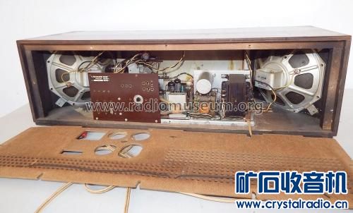

发表于 2018-7-12 21:05:24 | 显示全部楼层
祥看了图片后,感觉电源变压器、电介等这部分是改动过或后加上的。原本是个国外 "串丝" 收音机吗?
发表于 2018-7-12 22:36:24 | 显示全部楼层
你发几个酷酷库的电容价格不菲,可惜没原来的好听!
 楼主| 发表于 2018-7-13 08:20:56 | 显示全部楼层
原机器照片,是收音机博物馆中的。

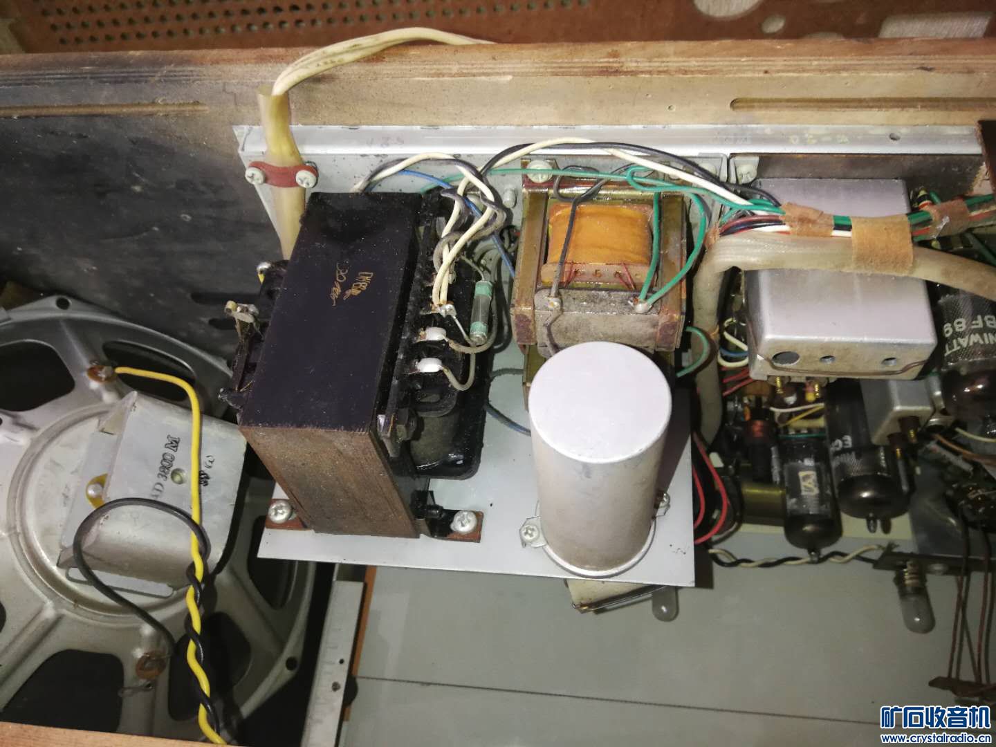

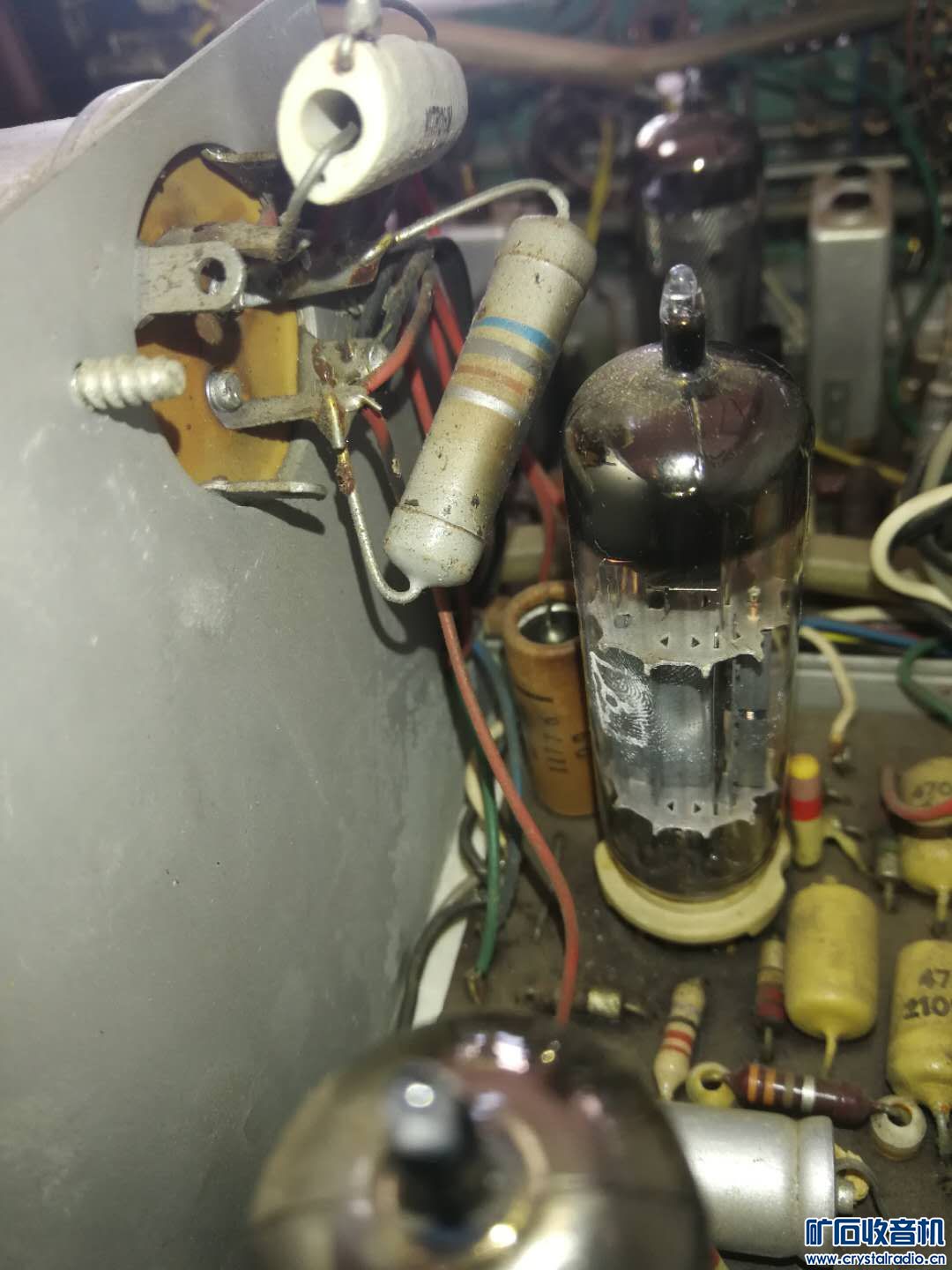

发表于 2018-7-13 20:18:14 来自手机 | 显示全部楼层
你这可能是个硒整流器的收音机,因此来说这个机器也不能用过大的电容,因为硒堆的内阻也不小,而且这图片里怎么还有电力电容器?那是没办法应用的。
 楼主| 发表于 2018-7-13 20:40:19 | 显示全部楼层
直流电子管 发表于 2018-7-13 20:18
你这可能是个硒整流器的收音机,因此来说这个机器也不能用过大的电容,因为硒堆的内阻也不小,而且这图片里 ...
没有看到整流部分。这个大电容器下面接了一个电阻和一个电感?
 楼主| 发表于 2018-7-13 20:42:05 | 显示全部楼层
上电源部分和电容器大图》

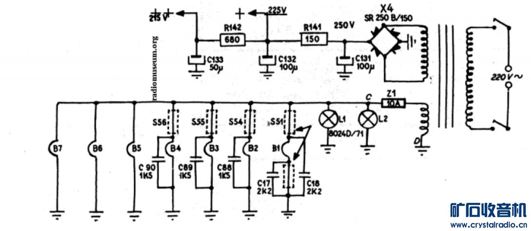

 楼主| 发表于 2018-7-16 19:28:58 | 显示全部楼层
电源图来了!
 楼主| 发表于 2018-7-16 19:36:08 | 显示全部楼层
100uF的电容也可以。
