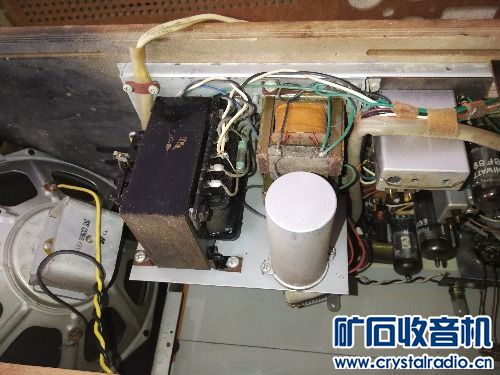

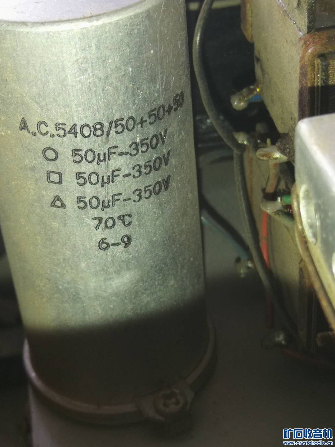

胆机上的电源滤波电容是350V-50uF-50uF-50uF,可不可以更换为容量更大的型号?

一般笫一级滤波为8~1Ouf。容量太大不好(6Z4整流)。

收音机用滤波电容50uF算比较大了,楼主有了电桥测试容量和漏电没问题不建议更换,
发表于 2018-7-12 10:51:53 | 显示全部楼层
石整流可以适当加大滤波容量。胆整流则不宜,太大容易造成整流管过流损坏。

发表于 2018-7-12 11:20:28 | 显示全部楼层
不知者无谓……  你得看看原机是什么整流结构, 如果是胆整流或者硒整流,你换的时间基本就是寿命终结之时
发表于 2018-7-12 11:27:49 | 显示全部楼层
老电解电容还是有必要对电容量和漏电状况进行确认后继续使用。,早期电解电容的成本很高,比电子管还要贵很多,容量越大耐压越高价格越贵,此电容器50年前应该算是天价电容,楼主的收音机也是不惜成本之高配下的猛料。国内厂家考虑成本因素,电容容量一般满足电路要求的情况下恰到好处的取值。也不是越小电路越好,至于胆整流第一级滤波电容整流管均有标定容量,一般在4---20UF,实际使用中远远大于规定值

发表于 2018-7-12 18:54:27 | 显示全部楼层
你机器上的电容是组合型的,三个电容装在一个铝壳内,更换的时候注意:是三只电容!
