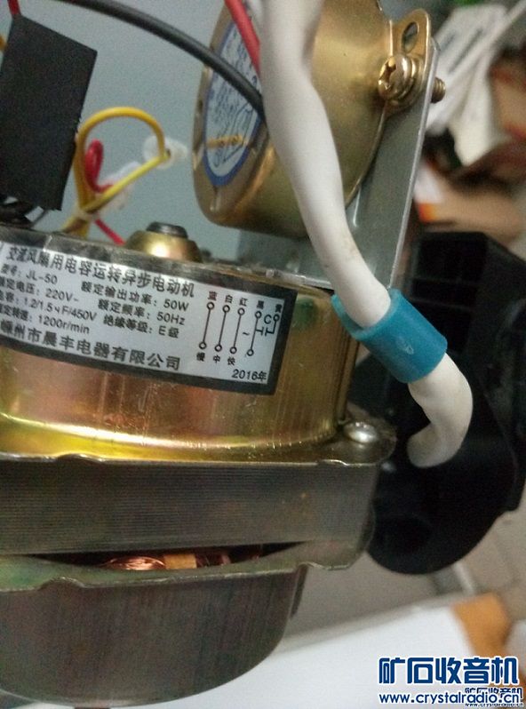

摇头扇坏了,懂维修的师傅看看怎么回事

万用表测下交流电源输入电流,按下档位按钮,弱、中、强指示灯随便哪一个亮时,说明主电机通电,要是电流明显升高,说明是启动电容问题,要是电流没有变大,多半是电机线断路,麻烦就大了。

发表于 2018-7-11 09:18:07 | 显示全部楼层
开机不转,面板上的按键都有反应,摇头电机会转 :
基本电路正常。
大的那个电机不会转 :
1.测量电机线圈。此电机标识无内置保护器(外有?),测黄、黑、红、白、蓝点应该是通的。
2.检测(替换)电容。电容失效,通电拨动风叶不转的风扇也有。
3.电路板局部故障?
发表于 2018-7-11 09:20:52 | 显示全部楼层
18楼的方法要是不转,多半是电机不行了。

 楼主| 发表于 2018-7-11 21:12:14 | 显示全部楼层
退休再玩 发表于 2018-7-11 15:45
要是扇叶不转上面几位已讲得很清楚了。要是摇头不转小电机转检查下机械连接。
扇叶转,摇头也转,按键都有反应
发表于 2018-7-13 19:34:22 | 显示全部楼层
看了图片,此电风扇电机线包为百分百铝漆包线绕制,不转多为电机内部引出线套管内铝漆包线和引出软线接头电化腐蚀开路所致,其实这种廉价电扇的引出软线都多为铁线镀铜的,自己拿磁铁可以试试看,这种一百来块钱的廉价电扇电机铝线包的能用出一个夏天不坏也就值了,电风扇铝线包电机铜铝接线头处电化腐蚀导致开路自己维修成功率不高,建议购买铜线包双轴承电机更换,也不贵大约30元左右,能用几年不坏。铜线轴套电机20元左右,也能将就用个两年,铝线包轴套电机十来元,基本一次性能用出一个夏天就值了。。
